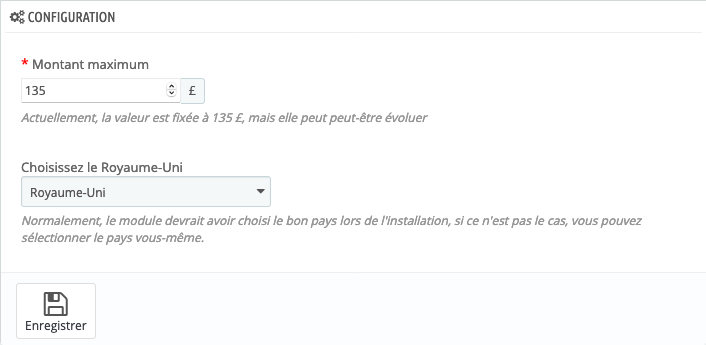

Mediacom87 Posted January 2, 2021 Share Posted January 2, 2021 (edited) Bonjour et Bonne Année ! Pour bien commencer l'année voici un module gratuit pour prendre en charge la gestion particulière des commandes pour le royaume-unis suite au Brexit. Vous savez, ce principe de taxe en fonction de la valeur en Livre Sterling de la commande. Présentation : https://www.mediacom87.fr/module-gratuit-pour-gerer-le-brexit-sur-prestashop-et-thirtybees/ Compatible : PrestaShop 1.6 Téléchargement direct : https://link.prestatoolbox.fr/medbrexitvatfree Edited January 2, 2021 by Mediacom87 (see edit history) 3 Link to comment Share on other sites More sharing options...
Rody38 Posted January 2, 2021 Share Posted January 2, 2021 Bonjour, En premier, Meilleurs Voeux pour 2021 et merci pour vos efforts de mettre en place un module qui nous aide a affronter le BREXIT...:-) Je utilise PS 1.6.1 et ma société est situé en France et oui c'a m'arrive de vendre a Royaume Uni. J'ai vends régulièrement hors Europe et donc j'ai un certain habitude. Par contre avec cette règle de 135£ ils nous inventes des choses inutile encore un fois... Si j'ai bien compris, des la valeur de ventes est inferieure au 135£ on doit appliquer les taxes(oui mais combien?) et on doit les encaisser pour le payer plus tard au Royaume Uni. Si le montant est superieur a 135£ on applique pas de taxes et on envoie avec un CN23 Dans mon cas j'ai vends uniquement en EURO. Je suppose dans ce cas le calcul avec votre module est fait par rapport au taux d'échange donné dans le module de devises. J'ai donc configuré votre module et fait qq essai's mais l'application des taxes ne changent pas quand on varie le valeur des marchandises entre superieur et inferieur de 135£ J'utilise bien sur un adresse de livraison en Royaume Uni. Pouvez vous me dire si mon raisonnement est correct ou a t'il un problème dans votre module? Merci de votre aide. Link to comment Share on other sites More sharing options...
Mediacom87 Posted January 2, 2021 Author Share Posted January 2, 2021 Vous avez compris le concept, lorsque le panier dépasse les 135£ HT alors la TVA de 20% qui est la même en France et au Royaume-Uni, ne s'applique plus. Bien entendu il faut que la livre sterling soit installé et le taux de change mis à jour et que le client soit connecté et qu'il possède une adresse au Royaume-Uni pour sa commande. Link to comment Share on other sites More sharing options...
Rody38 Posted January 2, 2021 Share Posted January 2, 2021 Merci de votre réactivité. OK, livre sterling est installé et a jour. Quand j'ai fait la simulation avec adresse de livraison en Royaume Uni et le montant de la commande est superieur a 135£ pas de taxes, donc OK Par contre quand je retire des produits de mon shopping cart a un montant bien inferieur a 135£ et je refait la checkout, les taxes ne sont pas appliqué. Link to comment Share on other sites More sharing options...
Rody38 Posted January 2, 2021 Share Posted January 2, 2021 J'ai trouvé Le problème n'était pas votre module, mais un erreur de mon part. Moi de mon coté dans les règles de taxes, j'avais mis les taxes pour Royaume Uni a 0% J'ai fait encore qq essais, et c'est pas parfait mais ca fonctionne. Link to comment Share on other sites More sharing options...
Mediacom87 Posted January 2, 2021 Author Share Posted January 2, 2021 il y a 6 minutes, Rody38 a dit : c'est pas parfait mais ca fonctionne. pourriez-vous préciser ce qui n'est pas parfait ? Link to comment Share on other sites More sharing options...
Rody38 Posted January 2, 2021 Share Posted January 2, 2021 Quand tu enlève des produits et descent en dessus les 135£ les taxes ne sont pas tout de suite appliqué, faut faire la processus du checkout jusque au bout. Link to comment Share on other sites More sharing options...
Mediacom87 Posted January 2, 2021 Author Share Posted January 2, 2021 étrange car justement j'avais trouvé une solution pour que cela s'applique instantanément, mais bon je n'ai testé qu'avec le template par défaut. Si vous le souhaitez je peux essayer de regarder directement sur votre site si je peux améliorer cela. N'hésitez pas à me contacter avec le bouton de support du module pour continuer cette discussion en privée. Link to comment Share on other sites More sharing options...

Mediacom87 Posted January 4, 2021 Author Share Posted January 4, 2021 Merci @Rody38 pour votre aide https://www.mediacom87.fr/120-mise-a-jour-module-gratuit-pour-le-brexit/ 1.2.0 - 04/01/2021 Ajout de la prise en compte du recalcul du panier lors de la suppression d'un produit 1.1.0 - 03/01/2021 Ajout d'un rafraîchissement du panier d'achat pour les clients britanniques afin de s'assurer que les taxes sont correctement affichées Link to comment Share on other sites More sharing options...
