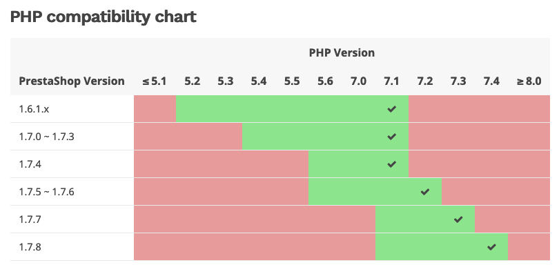

vous avez testé combien de versions ?
PHP 7.0, 7.1, ... ?
Bonjour, merci, j'ai essayé de 7.0 à 7.3,  en ajoutant la variable dans le config/defines.inc.php c'est idem. J'ai du coup restauré une sauvegarde, j'ai perdu tout le boulot effectué mais çà refonctionne. 😶
