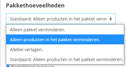

Joep van Iersel Posted January 24, 2021 Share Posted January 24, 2021 Andere oplossing in deze had kunnen zijn gebruik te maken van een "Product pakket", de envelop(pen) en kaart zijn allebei een los product met hun eigen voorraad aantal. Je stopt ze samen in een "Product pakket" waarna je in de instellingen van het "Product pakket" bij Aantallen de hoeveelheidsinstelling instelt op : Deze instelling zorgt ervoor dat het product met het minste voorraad het aantal producten op voorraad verzorgt en dus ook rekening houdt met gemixte orders. Dit ter info mocht iemand hetzelfde willen bereiken. Link to comment Share on other sites More sharing options...
