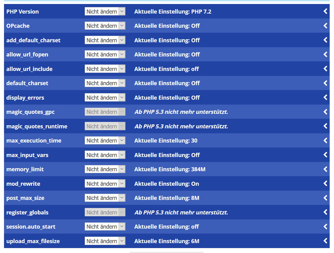

rictools Posted December 31, 2020 Share Posted December 31, 2020 Mit nur 30 Sekunden max_execution_time und 384 MB memory_limit wirst du nicht glücklich werden. Hast du mal alle Fremdmodule deaktiviert? Link to comment Share on other sites More sharing options...
Dansfield Posted December 31, 2020 Author Share Posted December 31, 2020 Alle Module deaktiviert, auch das Theme auf Classic gesetzt, es bleibt wie es ist. Was für Server Einstellungen werden empfohle? Link to comment Share on other sites More sharing options...
rictools Posted December 31, 2020 Share Posted December 31, 2020 Auf jeden Fall höhere Werte, hängt aber auch von Anzahl der Produkte und Module ab. Cache-Ordner löschen fällt mir noch ein ... Eigentlich sollte bei aktiviertem Error Reporting eine aussagekräftigere Fehlermeldung erscheinen, ggf. schau mal in die Error Logs soweit du darauf Zugriff hast. Link to comment Share on other sites More sharing options...
