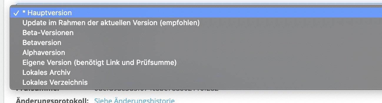

yolodrolo Posted December 30, 2020 Author Share Posted December 30, 2020 das hilf mir jetzt nicht wirklich weiter aber vielleicht weißt Du ja, wie ich eine Version drunter(stabiler) hätte nutzten können. In dem 1click upgrade Modul sucht er innerhalb der Version nach der neuesten und das war bereits 1.6.1.24 Ich konnte dann nur auf den Reiter Hautversion klicken. und das war 1.7.7.0 Gruß Rolf Link to comment Share on other sites More sharing options...
rictools Posted December 30, 2020 Share Posted December 30, 2020 Auch da steht "Update im Rahmen der aktuellen Version (empfohlen)", ob das Sternchen vor "Hauptversion" eine Warnung enthält weiß ich freilich nicht ... Cache-Ordner hast du gelöscht? Link to comment Share on other sites More sharing options...
yolodrolo Posted December 31, 2020 Author Share Posted December 31, 2020 ja, hatte ich gemacht, Das Sternchen wird nirgends weiter erwähnt. Weißt Du wie ich eine andere Version installieren könnte. Ich habe mir eine Kopie meines Shops gemacht und sie auf einer anderen Domain installiert um das update nicht im realen Shop durchzuführen , und um erstmal zu schauen ob es Probleme gibt. Link to comment Share on other sites More sharing options...
JBW Posted January 1, 2021 Share Posted January 1, 2021 On 12/31/2020 at 10:39 AM, yolodrolo said: Weißt Du wie ich eine andere Version installieren könnte. Expand Über die lokale Archiv/Verzeichnis Varianten kannst du jede beliebige Version installieren - alles unter 1.7.7. wird aber mit PHP 7.3 nicht klappen Link to comment Share on other sites More sharing options...
