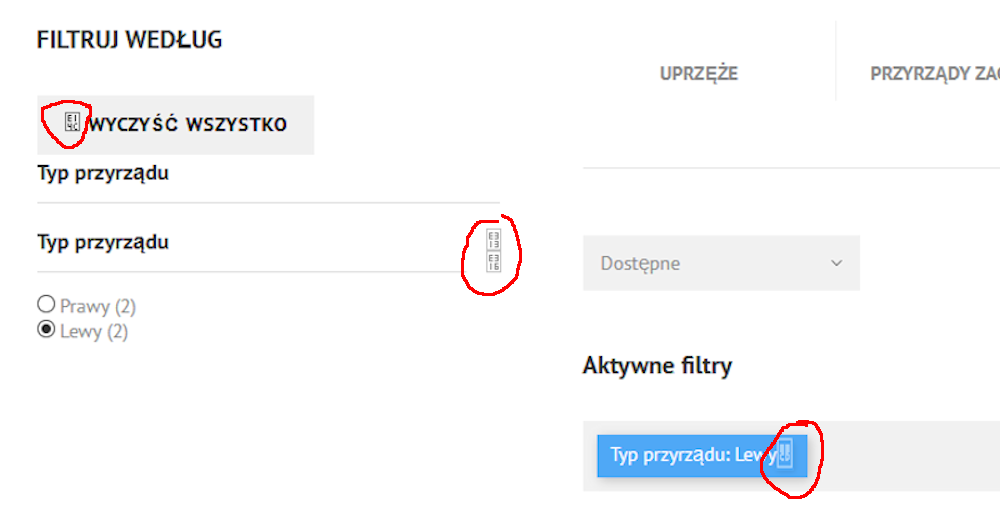

Korzystam z modułu Nawigacja fasetowa od PrestaShop. Niestety moduł nie wyświetla się prawidłowo. Wygląda jakby miał problem z kodowaniem znaków.
W oknie nawigacji wyświetlają się kwadraty. Dołączam zrzut ekranu aby pokazać problem.
Można to również zobaczyć bezpośrednio na stronie: https://9c.com.pl/pl/174-prace-na-wysokosci-i-jaskinie?q=Typ+przyrządu-Lewy
Czy ktoś z Was spotkał się z podobnym problemem? Jak to naprawić?

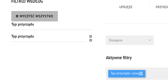

Style Material Icons mogą być ładowane przez moduły lub szablon, ale tutaj problem może być np. z tym że te style ładują się po HTTP, przez co niektóre przeglądarki mogą je ignorować.
Daj znać czy masz jakieś błędy w konsoli firefoxa:
1. Wciśnij przycisk w prawym górnym rogu przeglądarki (3 poziome linie) i wybierz "Programista".
2. Z menu, które pojawiło się na ekranie wybierz "Konsola".
U mnie Twoja strona wyrzuca błąd z JS:
TypeError: undefined is not an object (evaluating 'self.$elem.context.id')
To jest błąd który może powodować problemy w działaniu reszty skryptów na stronie i warto by było się nim zająć.
