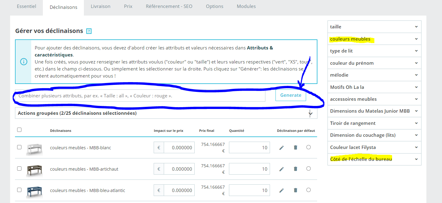

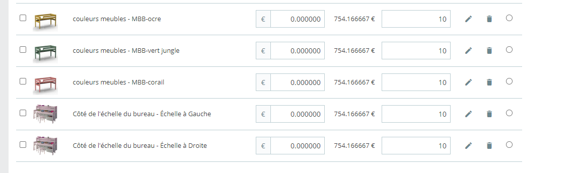

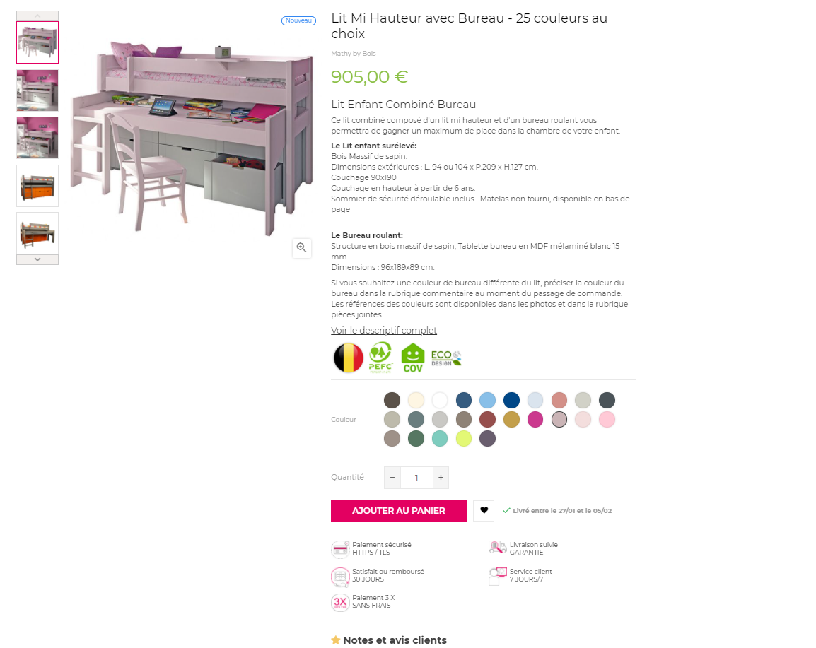

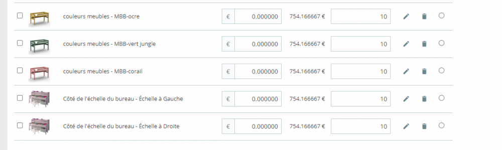

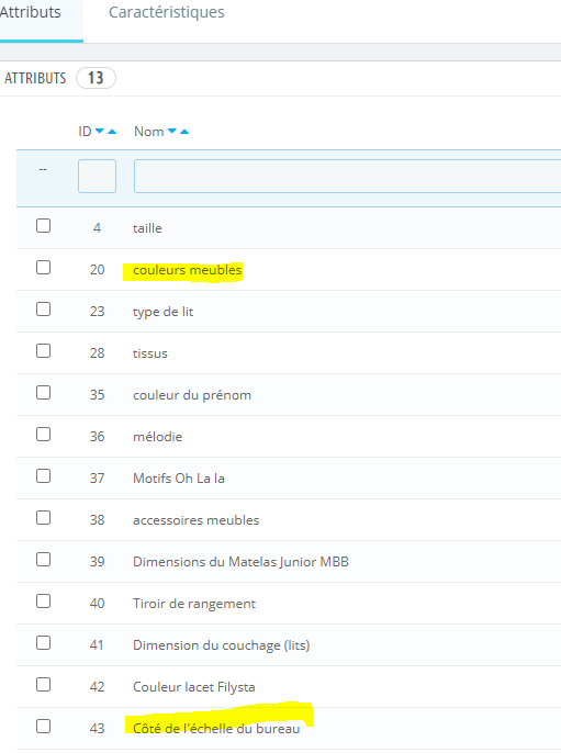

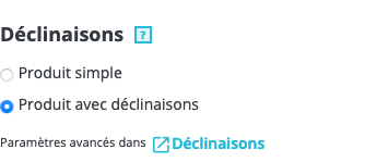

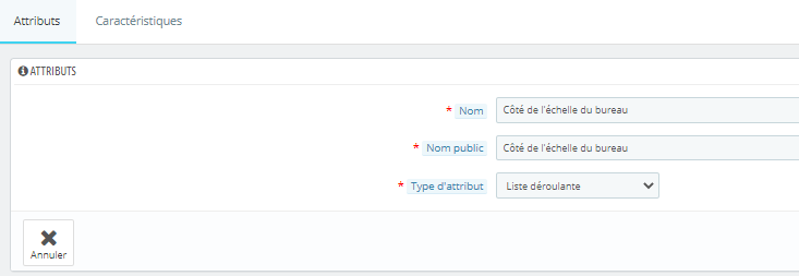

GRESAR Posted December 28, 2020 Share Posted December 28, 2020 Bonjour, Je sollicite votre aide car je n'arrive pas à résoudre un problème. Je souhaite pouvoir mettre 2 attributs sur un produit: un choix de couleur (25 couleurs) + un choix de côté d'échelle (gauche ou droite). Mes 2 attributs sont créés et activés mais seul le choix de la couleur est visible en front. Sur mon produit: En Front: Comme vous pouvez le constater l'attribut en liste déroulante du côté de l'échelle n'apparait pas. Je n'arrive pas à comprendre pourquoi et d'où peut venir ce problème? J'espère que quelqu'un pourra m'aider rapidement et surtout simplement :p Merci d'avance Link to comment Share on other sites More sharing options...

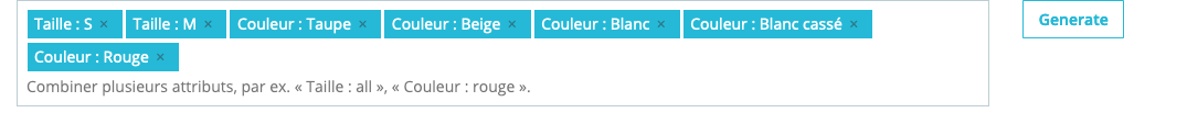

Mediacom87 Posted December 28, 2020 Share Posted December 28, 2020 utilisez le générateur de déclinaison car il faut associer chaque attribut à l'ensemble des autres ainsi dans votre cas cela fera nombre de couleurs * 2 côté d'échelle. Link to comment Share on other sites More sharing options...
Mediacom87 Posted December 28, 2020 Share Posted December 28, 2020 http://doc.prestashop.com/pages/viewpage.action?pageId=51839333#Gérerlesproduits-Ajouterdesdéclinaisonsauproduit La méthode automatique Link to comment Share on other sites More sharing options...
V_Christian Posted December 28, 2020 Share Posted December 28, 2020 Bonjour J'ai déjà eu le problème. Avec 4 attributs, entrée (3), plat (2), dessert(2), fromage (2) .... Il faut tout générer d'un coup Créez d'abord tous vos attributs puis Utlisez le genérateur automatique. Il vous créera tout d'un coup. Christian Link to comment Share on other sites More sharing options...
GRESAR Posted December 28, 2020 Author Share Posted December 28, 2020 5 hours ago, Mediacom87 said: http://doc.prestashop.com/pages/viewpage.action?pageId=51839333#Gérerlesproduits-Ajouterdesdéclinaisonsauproduit La méthode automatique 1 hour ago, V_Christian said: Bonjour J'ai déjà eu le problème. Avec 4 attributs, entrée (3), plat (2), dessert(2), fromage (2) .... Il faut tout générer d'un coup Créez d'abord tous vos attributs puis Utlisez le genérateur automatique. Il vous créera tout d'un coup. Christian Merci beaucoup pour vos réponses mais je ne suis pas certain de bien les comprendre, et peut être aussi que je me suis mal exprimé sur mon attente, je vais donc détailler un peu plus. Tout d'abord: je pense que je n'ai pas trouvé le générateur de déclinaison, car ça ne ressemble pas à ce qui se trouve dans ton lien @Mediacom87, moi j'utilise ça: Est-ce bien ici ce dont tu me parlais? et si ce n'est pas le cas où est-ce que ça se trouve? De ce que j'ai cru comprendre de ce que vous me dîtes, la solution reviendrait à devoir créer pour chacune de mes couleurs, une échelle à gauche et une échelle à droite, c'est bien cela? Du coup mettre couleur meuble- MBB blanc, couleur de l'échelle du bureau - échelle à gauche, couleur de l'échelle du bureau - échelle à droite; puis couleur meuble MBB Artichaut, couleur de l'échelle du bureau échelle à gauche, couleur de l'échelle du bureau échelle à droite et cela 25 fois ??!! Cela serait assez problématique je pense dans le rendu en front, car pour mon produit, je voudrais tout simplement que mon client choisisse la couleur de son lit (les 25 couleurs dans un encart, comme actuellement) mais il doit me préciser si, pour le bureau (et non pas le lit), l'échelle doit se trouver à gauche ou à droite. Donc je pensais juste faire un deuxième encart avec une liste déroulante ou le client choisi "côté de l'échelle du bureau": "échelle à gauche" ou "échelle à droite" Est-ce bien ce que vous aviez compris? La solution que vous me proposez va t'elle permettre cela? Encore merci Link to comment Share on other sites More sharing options...

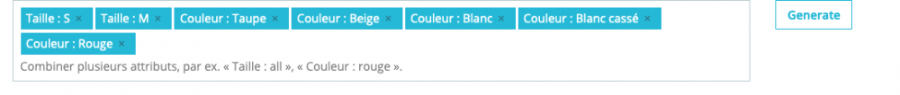

Mediacom87 Posted December 28, 2020 Share Posted December 28, 2020 Link to comment Share on other sites More sharing options...
GRESAR Posted December 28, 2020 Author Share Posted December 28, 2020 2 minutes ago, Mediacom87 said: Merci @Mediacom87, c'est ce que j'avais compris initialement de mon côté. Sur la 3ème capture de mon premier message, c'est ainsi que j'ai procédé. Cependant la partie des côté de l'échelle n'apparait pas en front. A noter que je l'ai fait en 2 temps. j'ai d'abord générer les couleurs puis générer les côtés de l'échelle le problème peut-il venir de là? Désolé de te demander avant de tester de mon côté mais comme je dois ajouter des images correspondantes à chacune de mes couleurs, je ne voudrais pas perdre tout le long travail déjà effectué pour rien 😋 Link to comment Share on other sites More sharing options...
Mediacom87 Posted December 28, 2020 Share Posted December 28, 2020 vous mettez tout puis vous appuyez sur le bouton, rien de plus simple. Link to comment Share on other sites More sharing options...
