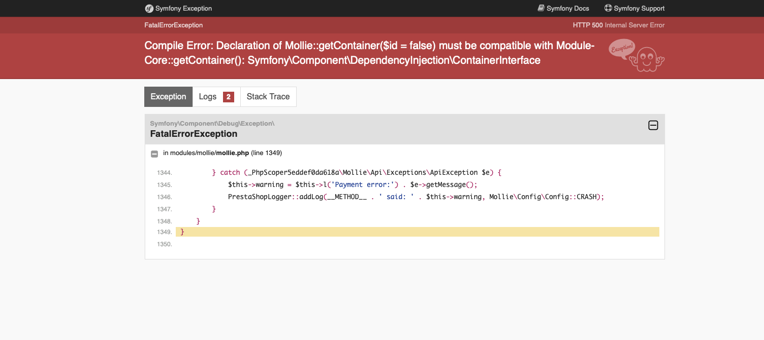

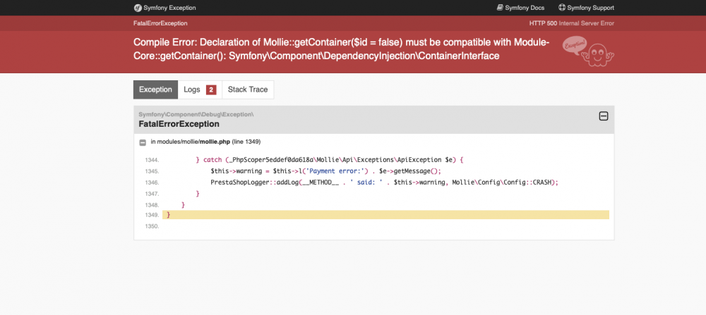

Jean321 Posted January 5, 2021 Share Posted January 5, 2021 Ik weet het , ik. probeer al een paar dagen , maar het lukt NIET als ik de PHP switcher terug zet krijg ik een BUGREPORT PAGE. te zien, (zie pritnscreen ) Kan ik deze PAGINA niet skippen? Om vervolgens in te loggen ? ( zie prinsscreen ) Ik heb ook al een Fullrestore gedaan, helpt ook niet , omwille van de prestaschop de upgrade uitvoerde op PHP 7.0. versie , en toen liep het fout. Nu probeer ik nog eens. een FULL RESTORE op 7.0 , en dan verander ik terug naar 7.3. Bedankt ! , Jean Link to comment Share on other sites More sharing options...
Gezel Posted January 6, 2021 Share Posted January 6, 2021 volgens de error zou het je mollie module zijn die de fout geeft en de boel tegen houd. Probeer id deze oplossing die ik hier op het forum zag Quote Zou je eens de module-map: /modules/ps_linklist/ willen hernoemen? Gewoon een streep of een 1 er achter zou al moeten helpen. Het lijkt erop dat deze module de boosdoener is. Maar voor jou dan niet de ps_linklist maar de mollie Link to comment Share on other sites More sharing options...

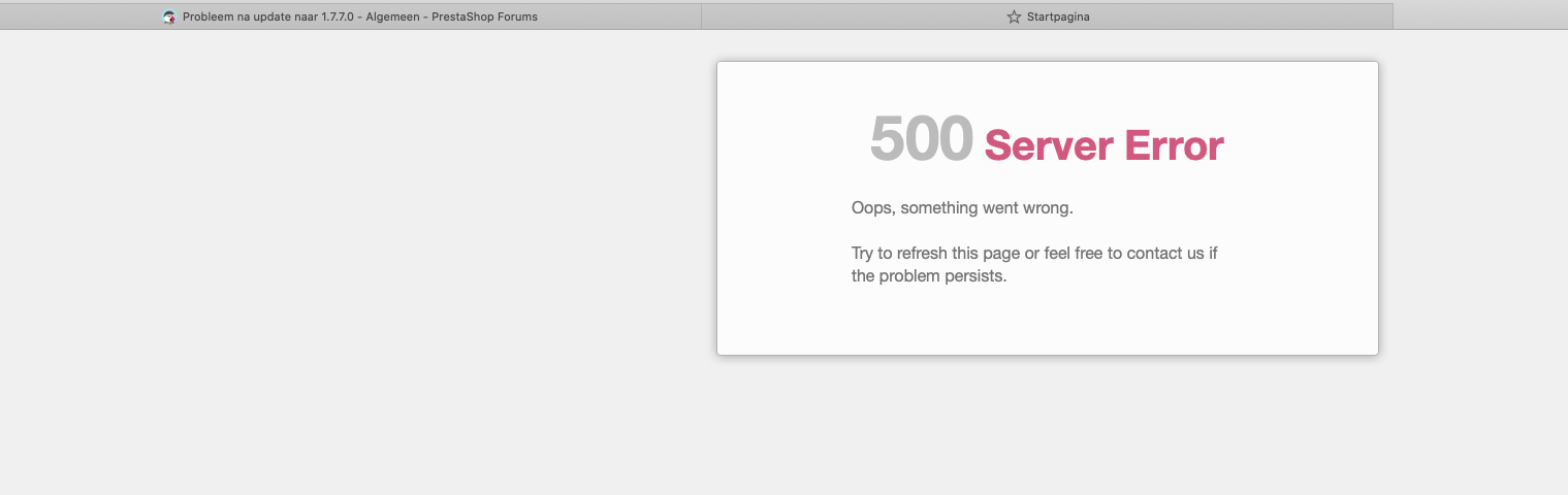

Jean321 Posted January 6, 2021 Share Posted January 6, 2021 Gezel Bedankt om te helpen, je bedoelt toch wel in bestandsbeheer , via mijn CPANEL ( vroegere FTP). Kan ik niet die Mollie folder verwijderen , zou dit niet helpen ? Of de vorige prestaschop 1.7.6.9 , terug zetten via CPANEL ? 1) Het probleem is begonnen , met de PHP , die stond op 7.1. 2) Dan heb ik de one-click upgrade gedaan van prestaschop 1.7.6.9 naar 1.7.0.0 , dus deze is nu actief ! 3). D e hoofd foutmelding was wel degelijk de PHP , die niet juist stond op 7.3 Want heb ik nu gedaan ondertussen. PHP terug gezet op 7.1 , zoals hij stond , dan een FULL RESTORE GEDAAN , van de files + database achter dit (succesvol FULL RESTORE ) PHP terug op 7.3 gezet , nu krijg ik dit ( zie prinsscreen ) 500 ERROR Ondertussen in deze toestand , heb ik al geswitch van PHP 7.0 naar 7.4. , maar niks helpt ( server error 500) nu . Ik probeer zeker wat je me voorsteld , re-namen. ( folder ps_linklist maar de mollie ) Ik laat je morgen weten, Bedankt , Jean Link to comment Share on other sites More sharing options...
