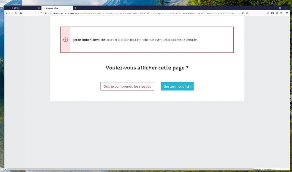

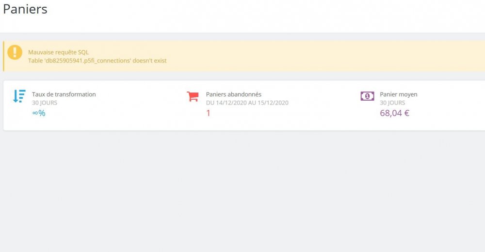

PierreVin Posted December 22, 2020 Share Posted December 22, 2020 (edited) Bonjour, Je suis gérant d'un bar à vin depuis 10 ans. Pour faire face aux plusieurs fermetures administratives liées au covid j'ai créé seul un site de vente en ligne. Ce site m'a permis de ne pas faire faillite lors du premier confinement. Je l'ai amélioré pour le deuxième confinement avec une offre en click & collect d'une partie mes assiettes . Je ne fais pas le même chiffre que lorsque j'étais ouvert mais cela limite la casse. Depuis le passage en 1.7.7 je rencontre quelques bugs en backoffice, j'ai essayé de suivre des tutos pour les corriger. Cependant, je manque de connaissance et j'ai besoin de faire appel à quelqu'un. Voici les bugs : -voici ce qu'il se passe lorsque je clique sur "panier" : -voici ce qu'il se passe lorsque je clique sur client : -ceci qui apparait parfois dans mon backoffice : -mes clients ne peuvent pas supprimer une adresse dans leur compte client ou dans le tunnel de paiement J'aimerais trouver quelqu'un de confiance avec qui je pourrais faire quelques modification à l'avenir et qui pourra intervenir en cas de problème. Mon site : laboutique-unenotedevin.com Il est hébergé sur Ionos J'ai un budget serré avec les confinements et le manque de perspective pour une date de réouverture. Je vous remercie. Je vous souhaite une bonne journée. Pierre Edited December 22, 2020 by PierreVin (see edit history) Link to comment Share on other sites More sharing options...
prestasafe Posted December 22, 2020 Share Posted December 22, 2020 (edited) Bonjour, Vous avez une table qui n'existe plus tout simplement. Il suffit de la recreer en retrant cette commande dans phpmyadmin CREATE TABLE `p5fi_connections` ( `id_connections` int(10) unsigned NOT NULL AUTO_INCREMENT, `id_shop_group` int(11) unsigned NOT NULL DEFAULT 1, `id_shop` int(11) unsigned NOT NULL DEFAULT 1, `id_guest` int(10) unsigned NOT NULL, `id_page` int(10) unsigned NOT NULL, `ip_address` bigint(20) DEFAULT NULL, `date_add` datetime NOT NULL, `http_referer` varchar(255) DEFAULT NULL, PRIMARY KEY (`id_connections`), KEY `id_guest` (`id_guest`), KEY `date_add` (`date_add`), KEY `id_page` (`id_page`) ) ENGINE=InnoDB DEFAULT CHARSET=utf8; et normalement c'est bon. Edited December 22, 2020 by prestasafe (see edit history) Link to comment Share on other sites More sharing options...

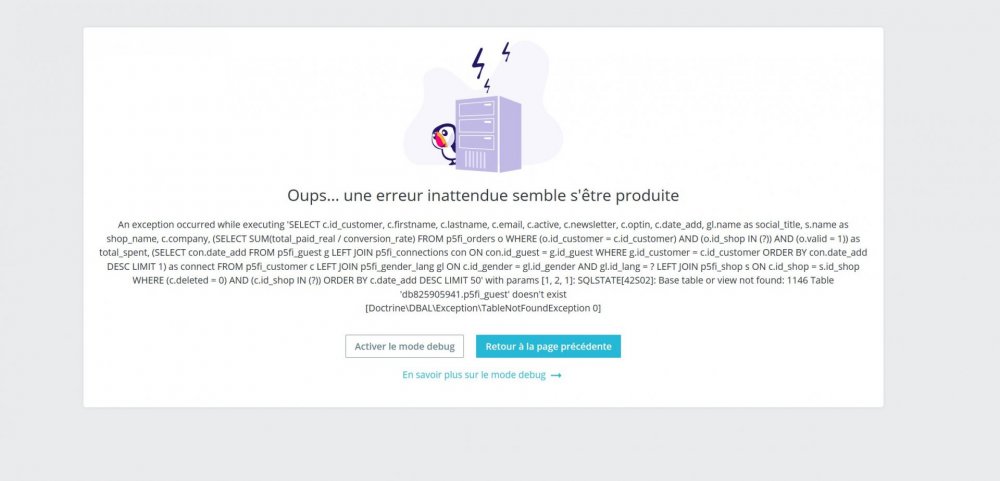

Eolia Posted December 22, 2020 Share Posted December 22, 2020 (edited) Il lui manque aussi la table guest^^ Ca sent la restauration qui a un peu foiré ça... Edited December 22, 2020 by Eolia (see edit history) Link to comment Share on other sites More sharing options...
PierreVin Posted December 22, 2020 Author Share Posted December 22, 2020 (edited) 17 hours ago, prestasafe said: Bonjour, Vous avez une table qui n'existe plus tout simplement. Il suffit de la recreer en retrant cette commande dans phpmyadmin CREATE TABLE `p5fi_connections` ( `id_connections` int(10) unsigned NOT NULL AUTO_INCREMENT, `id_shop_group` int(11) unsigned NOT NULL DEFAULT 1, `id_shop` int(11) unsigned NOT NULL DEFAULT 1, `id_guest` int(10) unsigned NOT NULL, `id_page` int(10) unsigned NOT NULL, `ip_address` bigint(20) DEFAULT NULL, `date_add` datetime NOT NULL, `http_referer` varchar(255) DEFAULT NULL, PRIMARY KEY (`id_connections`), KEY `id_guest` (`id_guest`), KEY `date_add` (`date_add`), KEY `id_page` (`id_page`) ) ENGINE=InnoDB DEFAULT CHARSET=utf8; et normalement c'est bon. Bonjour Prestasafe Étant novice, je n'ai pas vraiment compris de ce que j'ai fait. Mais grâce à votre aide j'ai réussi a créer la table manquante et immédiatement après j'avais accès aux paniers de mes clients. Merci beaucoup, c'est vraiment adorable. Edited December 23, 2020 by PierreVin (see edit history) Link to comment Share on other sites More sharing options...
PierreVin Posted December 22, 2020 Author Share Posted December 22, 2020 (edited) 12 hours ago, Eolia said: Il lui manque aussi la table guest^^ Ca sent la restauration qui a un peu foiré ça... Bonjour Eolia, Effectivement, j'ai fait exactement ça 😐 J'ai passé le site en 1.7.7 et le php en 7.4 en même temps. Le site buguant j'ai cru que c'était la nouvelle version, alors que c'était le php. J'ai restauré la version et je suis passé à nouveau en 1.7.7. Je pensais que c'était une mise à jour comme sur un portable, sans grande conséquence et risque mais après quelques lectures sur le forum, je comprends mieux pourquoi certain restent sur des versions plus anciennes et demandent de l'aide pour faire la mise à jour. Je ferais plus attention pour les prochaines fois. Effectivement il me manque la table guest Je suis preneur du code pour la recréer si c'est possible. Bonne soirée. Pierre Edit : J'ai trouvé cette table dans un de tes post : CREATE TABLE `PREFIX_guest` ( `id_guest` int(10) unsigned NOT NULL auto_increment, `id_operating_system` int(10) unsigned DEFAULT NULL, `id_web_browser` int(10) unsigned DEFAULT NULL, `id_customer` int(10) unsigned DEFAULT NULL, `javascript` tinyint(1) DEFAULT '0', `screen_resolution_x` smallint(5) unsigned DEFAULT NULL, `screen_resolution_y` smallint(5) unsigned DEFAULT NULL, `screen_color` tinyint(3) unsigned DEFAULT NULL, `sun_java` tinyint(1) DEFAULT NULL, `adobe_flash` tinyint(1) DEFAULT NULL, `adobe_director` tinyint(1) DEFAULT NULL, `apple_quicktime` tinyint(1) DEFAULT NULL, `real_player` tinyint(1) DEFAULT NULL, `windows_media` tinyint(1) DEFAULT NULL, `accept_language` varchar(8) DEFAULT NULL, `mobile_theme` tinyint(1) NOT NULL DEFAULT '0', PRIMARY KEY (`id_guest`), KEY `id_customer` (`id_customer`), KEY `id_operating_system` (`id_operating_system`), KEY `id_web_browser` (`id_web_browser`) ) CHARSET=utf8 COLLATION; Depuis la création de cette table sans le "collation" j'ai à nouveau accès aux "clients" Le mode débug donne cela : Il y a surement d'autre chose à revoir.. (1/1) ContextErrorException Notice: SessionHandler::gc(): ps_files_cleanup_dir: opendir(/tmp/.priv) failed: Permission denied (13) in StrictSessionHandler.php line 101 at StrictSessionHandler->gc(1440)in SessionHandlerProxy.php line 83 at SessionHandlerProxy->gc(1440) at session_start()in NativeSessionStorage.php line 149 at NativeSessionStorage->start()in NativeSessionStorage.php line 299 at NativeSessionStorage->getBag('attributes')in Session.php line 256 at Session->getBag('attributes')in Session.php line 280 at Session->getAttributeBag()in Session.php line 73 at Session->get('_security_main')in ContextListener.php line 91 at ContextListener->handle(object(GetResponseEvent))in WrappedListener.php line 46 at WrappedListener->handle(object(GetResponseEvent))in TraceableFirewallListener.php line 35 at TraceableFirewallListener->handleRequest(object(GetResponseEvent), object(Generator))in Firewall.php line 84 at Firewall->onKernelRequest(object(GetResponseEvent))in FirewallListener.php line 48 at FirewallListener->onKernelRequest(object(GetResponseEvent), 'kernel.request', object(TraceableEventDispatcher))in WrappedListener.php line 115 at WrappedListener->__invoke(object(GetResponseEvent), 'kernel.request', object(TraceableEventDispatcher))in EventDispatcher.php line 214 at EventDispatcher->doDispatch(array(object(WrappedListener), object(WrappedListener), object(WrappedListener), object(WrappedListener), object(WrappedListener), object(WrappedListener), object(WrappedListener), object(WrappedListener), object(WrappedListener), object(WrappedListener), object(WrappedListener), object(WrappedListener), object(WrappedListener), object(WrappedListener), object(WrappedListener)), 'kernel.request', object(GetResponseEvent))in EventDispatcher.php line 44 at EventDispatcher->dispatch('kernel.request', object(GetResponseEvent))in TraceableEventDispatcher.php line 143 at TraceableEventDispatcher->dispatch('kernel.request', object(GetResponseEvent))in HttpKernel.php line 127 at HttpKernel->handleRaw(object(Request), 1)in HttpKernel.php line 68 at HttpKernel->handle(object(Request), 1, false)in Kernel.php line 200 at Kernel->handle(object(Request), 1, false)in index.php line 82 Encore merci pour cette aide. Edited December 23, 2020 by PierreVin (see edit history) Link to comment Share on other sites More sharing options...
Eolia Posted December 23, 2020 Share Posted December 23, 2020 (edited) Exécutez la requête fournie qui vous créera toutes les tables manquantes db_structure_p5fi.sql Edited December 24, 2020 by Eolia Correction fichier (see edit history) Link to comment Share on other sites More sharing options...
