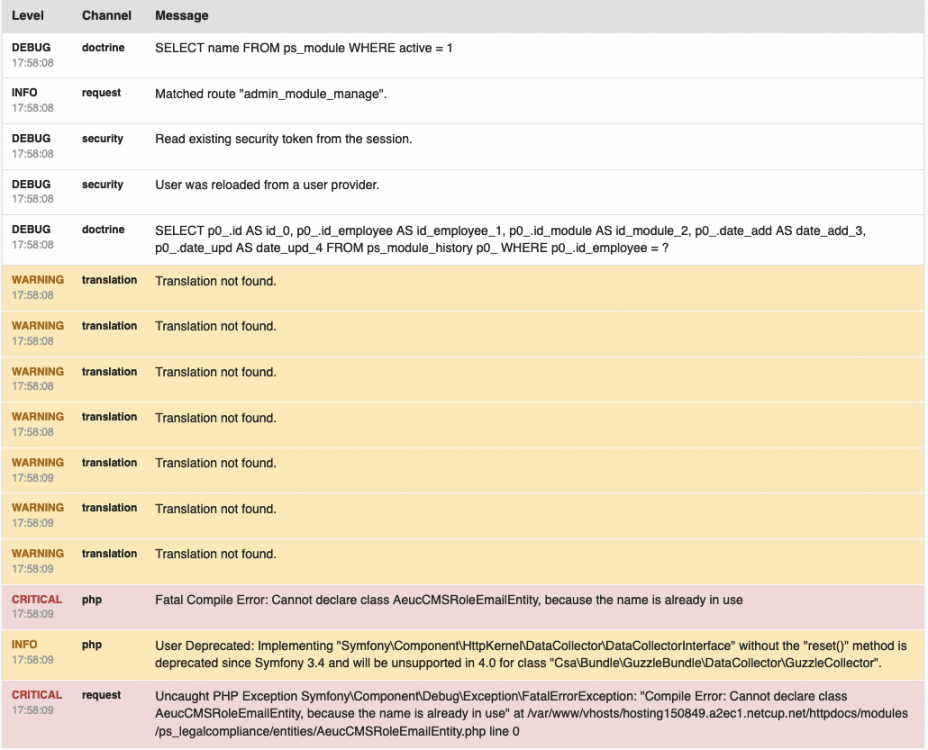

member2002 Posted December 20, 2020 Share Posted December 20, 2020 Ich habe versucht informationen im Footer zu ändern und dabei wohl die Lizenzinformationen überschrieben. Jetzt kann ich kaum noch was machen, Bekomme ständig Fehler 500 Wie um Himmelswillen bekomme ich denn diese Infos nun wieder da rein 😕 Link to comment Share on other sites More sharing options...

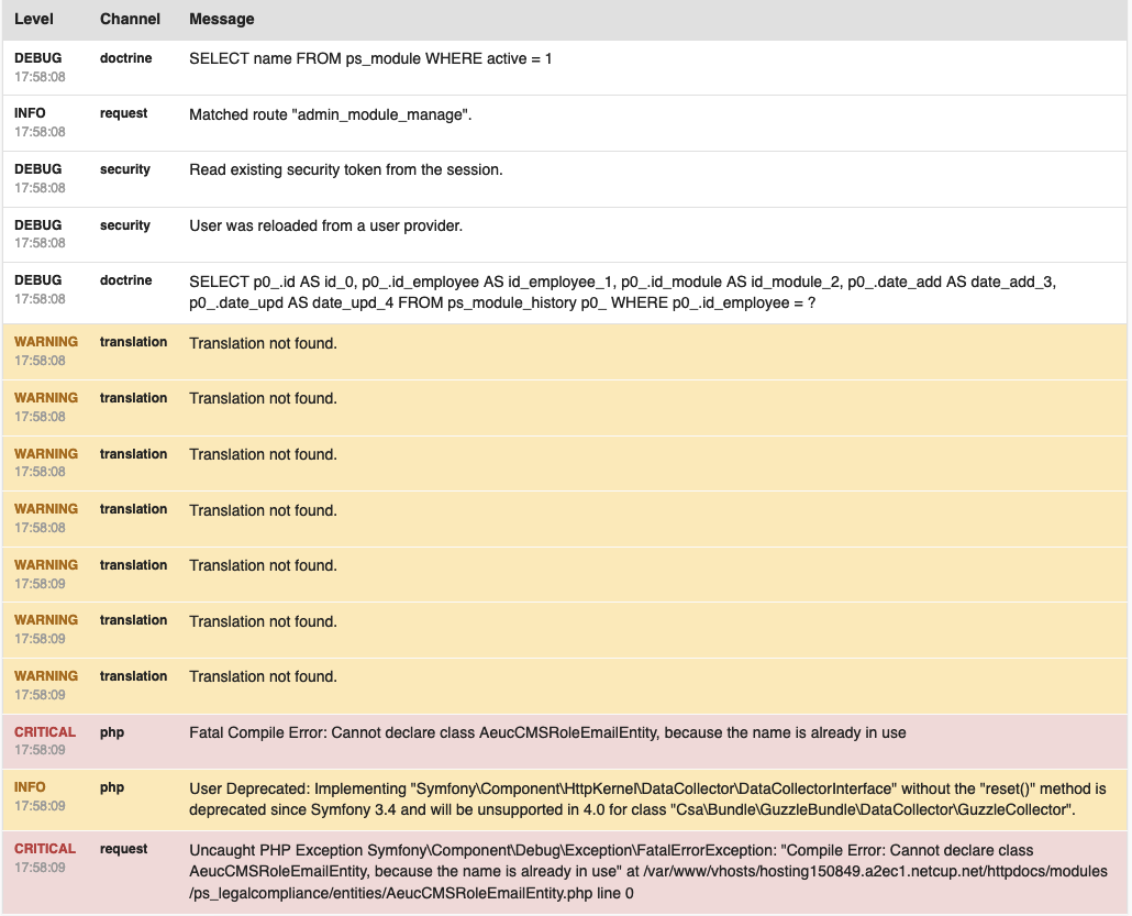

member2002 Posted December 20, 2020 Author Share Posted December 20, 2020 hier noch die Log files ... ich hab keinen Schimmer was da los ist oder was ich ändern muss ... Link to comment Share on other sites More sharing options...

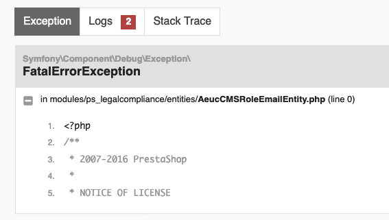

joseantgv Posted December 20, 2020 Share Posted December 20, 2020 Das Problem ist, dass 2 Module dieselbe Klasse definieren. Einer von ihnen ist "ps_legalcompliance". Um das Problem vorübergehend zu vermeiden, können Sie den Ordner "/modules/ps_legalcompliance" umbenennen. Link to comment Share on other sites More sharing options...
member2002 Posted December 20, 2020 Author Share Posted December 20, 2020 1 hour ago, joseantgv said: Das Problem ist, dass 2 Module dieselbe Klasse definieren. Einer von ihnen ist "ps_legalcompliance". Um das Problem vorübergehend zu vermeiden, können Sie den Ordner "/modules/ps_legalcompliance" umbenennen. ok, danke für den Tip. Aber wie behebe ich das Problem dann? Damit umgehe ich ja erstmal nur das Problem. Link to comment Share on other sites More sharing options...
joseantgv Posted December 21, 2020 Share Posted December 21, 2020 Sehen Sie sich das an: https://github.com/PrestaShop/ps_legalcompliance/blob/d57b5edb4e1aa194a55731863b42a031cb3ea021/ps_legalcompliance.php#L38 https://stackoverflow.com/a/6366473/1136132 Link to comment Share on other sites More sharing options...

joseantgv Posted December 21, 2020 Share Posted December 21, 2020 Versuchen Sie dies: if (!class_exists("AeucCMSRoleEmailEntity")) { include_once __DIR__.'/entities/AeucCMSRoleEmailEntity.php'; } Link to comment Share on other sites More sharing options...
member2002 Posted December 21, 2020 Author Share Posted December 21, 2020 3 minutes ago, joseantgv said: Versuchen Sie dies: if (!class_exists("AeucCMSRoleEmailEntity")) { include_once __DIR__.'/entities/AeucCMSRoleEmailEntity.php'; } Wohin muss ich das einfügen? Link to comment Share on other sites More sharing options...

joseantgv Posted December 21, 2020 Share Posted December 21, 2020 hace 5 horas, member2002 dijo: Wohin muss ich das einfügen? Ersetzen Sie diese Zeile durch den vorherigen Code https://github.com/PrestaShop/ps_legalcompliance/blob/d57b5edb4e1aa194a55731863b42a031cb3ea021/ps_legalcompliance.php#L38 Link to comment Share on other sites More sharing options...
