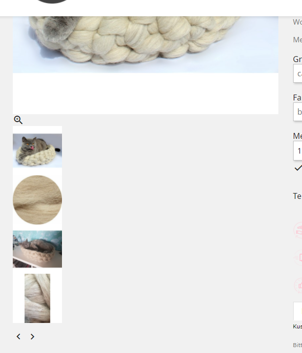

Mietzshop Posted December 18, 2020 Share Posted December 18, 2020 Huhu meine Produktbilder werden leider Gottes untereinander angezeigt. Ich nutze Prestashop 1.7.6.1 und ich hab irgendwie in Erinnerung, dass die anfangs so schön nebeneinander waren - habe aber, zumindest nicht bewusst, irgendetwas in dieser Richtung geändert. Wo/Wie kann ich denn entsprechende Einstellungen vornehmen? Liebe Grüße Lena Link to comment Share on other sites More sharing options...
JBW Posted December 20, 2020 Share Posted December 20, 2020 On 12/18/2020 at 10:42 PM, Mietzshop said: Ich nutze Prestashop 1.7.6.1 und ich hab irgendwie in Erinnerung, dass die anfangs so schön nebeneinander waren - habe aber, zumindest nicht bewusst, irgendetwas in dieser Richtung geändert. Ja beim classic Theme sind die normalerweise nebeneinander. Du kannst dir natürlich mit der Untersuchen Funktion in deinem Browser das CSS anschauen ob da was geändert wurde (z.B. mit einem Demo Shop Vergleichen). Generell solltest du auf ein Upgrade auf 1.7.6.9 nachdenken (vorher Backup machen!), es wurden diverese Sicherheitslücken beseitigt. Link to comment Share on other sites More sharing options...
Mietzshop Posted December 27, 2020 Author Share Posted December 27, 2020 On 12/20/2020 at 6:05 AM, JBW said: Ja beim classic Theme sind die normalerweise nebeneinander. Du kannst dir natürlich mit der Untersuchen Funktion in deinem Browser das CSS anschauen ob da was geändert wurde (z.B. mit einem Demo Shop Vergleichen). Generell solltest du auf ein Upgrade auf 1.7.6.9 nachdenken (vorher Backup machen!), es wurden diverese Sicherheitslücken beseitigt. Ich hatte bereits versucht ein Backup zu machen...trotz Backup hat meine Seite danach gar nicht mehr funktioniert, das Backup hat sich nicht mehr draufspielen lassen und das Ende vom Lied war, dass mein Hoster mir alles wieder herstellen musste 🙈 Deswegen bin ich was das angeht, etwas vorsichtig Was nicht heißt, dass ich es irgendwann nicht gerne nochmal probieren möchte... Ich weiß nicht, ob durch dieses manuelle Backup die Bilder erst untereinander angezeigt wurde. Anfangs waren sie ja alle schön nebeneinander 😭 Ich sehe auf den ersten Blick mal keinen Unterschied... Link to comment Share on other sites More sharing options...

uusk Posted January 4, 2021 Share Posted January 4, 2021 (edited) In der .css von Dir kann ich nichts sehen, was das verursachen würde. Schreib mal in die custom css folgendes rein: .product-images > li.thumb-container { display: inline; Und überprüfe, ob die Klassen in der Datei product-cover-thumbnails.tpl noch so vorhanden sind, mittels Inspector. Das ist zwar der Originl-Code, der in der classic theme.css steht, aber vielleicht ist da ja irgendwo was bei Dir passiert. Und nochwas: Ich arbeite nie direkt auf meinem gehosteten Schop, immer local. Wenns dann funktioniert, stelle ich Änderungen online. Ich kopier mit auch immer die Originaldateien vor Änderungen. Edited January 4, 2021 by uusk (see edit history) Link to comment Share on other sites More sharing options...

Mietzshop Posted January 5, 2021 Author Share Posted January 5, 2021 In der theme.css habe ich nur die Farbe geändert. Das war ziemlich das erste was ich damals gemacht hatte 1 minute ago, uusk said: Wenn Du eine Datei ausserhalb des Child änderst, kopier Dir diese Datei mit der entsprechenden Verzeichnisstruktur ins Child. Arbeite dann mit extends append/prepend. Verstehe ich ehrlich gesagt nicht so...Außerhalb des Childs? Ich habe eine child.zip abliegen?! /html/Mietzshop/themes/child_classic.zip extends append/prepend? Der Shop ist an sich ja noch nicht "online" - ich habe alles komplett kopiert bzw. mache regelmäßig eine Sicherung. Bevor ich eine Änderung an einer Datei mache, sichere ich diese immer zuerst. Falls ich mir was zerschieße ist das nicht allzu schlimm und ich kann mir den Ursprungszustand wieder herstellen. Wäre es sinnvoll, eine jungfräuliche theme.css hochzuladen? Ich müsste zwar dann die Farben wieder ändern aber das mit den Bildern sollte dann ja wieder klappen oder? Link to comment Share on other sites More sharing options...

Mietzshop Posted January 5, 2021 Author Share Posted January 5, 2021 Mit dem ersten Teil deiner Antwort kann ich nach wie vor nichts anfangen - weder mit dem Link, noch mit dem Child-Verzeichnis. Sorry 🙈🤷♀️ Mit der theme-Datei neu hochladen hat wunderbar funktioniert. Die Bilder werden wieder so angezeigt, wie sie es sollen Link to comment Share on other sites More sharing options...
