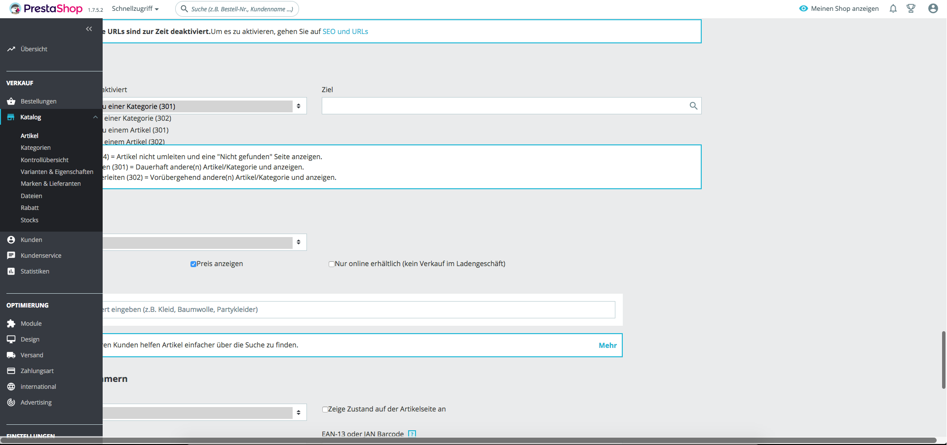

member2002 Posted December 18, 2020 Share Posted December 18, 2020 Guten Morgen! ich habe gestern bei Netcup als Hoster eine One-Klick-Installation des Prestshops machen lassen. Soweit sogut Nur habe ich das Problem, dass ich keinerlei Artikel anlegen odere ändern kann. Davon abgesehen, dass die Seite garnicht richtig angezeigt wird (nach inks ist einiges abgeschnitten, ich komm da garnicht hin um Werte einzutragen. Wurde auch schon mit einem anderen Browser getestet,,,selbes Problem) wird mir sobald ich speichern will angezeigt The CSRF token is invalid. Please try to resubmit the form. Netcup sieht sich hier nur als Hoster und kann mir nicht helfen, deshalb versuche ich hier mein Glück Link to comment Share on other sites More sharing options...
JBW Posted December 18, 2020 Share Posted December 18, 2020 Das sieht ganz stark nach falscher PHP Version aus. Deine Prestashop Version 1.7.5.2 ist nur bis PHP 7.2 kompatibel. Im übrigen ist diese sehr veraltet, du solltest aus Sicherheitgründen schnellstens auf 1.7.6.9 upgraden oder den Shop selber neu aufsetzen (das ist bei Prestashop auch ganz einfach) Link to comment Share on other sites More sharing options...

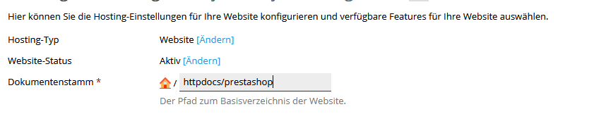

member2002 Posted December 18, 2020 Author Share Posted December 18, 2020 Okay, das hilft mir schon mal weiter, vielen dank Aber ich möchte ja den Shop unter www.meinedomain.de erreichen und nicht unter www.meinedomain.de/prestashop ? Da bin ich ehrlich gesagt noch nicht schlau geworden. Ebenso wie mit dieser ganzen PHP / Datenbank geschichte ... oh man, was hab ich mir hier bloß angetan Link to comment Share on other sites More sharing options...
JBW Posted December 18, 2020 Share Posted December 18, 2020 On 12/18/2020 at 1:48 PM, member2002 said: Aber ich möchte ja den Shop unter www.meinedomain.de erreichen und nicht unter www.meinedomain.de/prestashop ? Da bin ich ehrlich gesagt noch nicht schlau geworden. Expand Dann läßt du die Domain auf das Unterverzeichnis zeigen - in den Hostingeinstellungen unter Dokumentenstamm Link to comment Share on other sites More sharing options...
