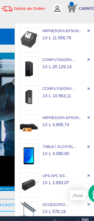

Dennis Requeno Posted December 17, 2020 Share Posted December 17, 2020 Hola buenas tardes tengo una tienda con la versión 1.7.7 al realizar pruebas de compras veo que si agregamos 6 o mas productos el botón de "tramitar pedido" desaparece al final de la pantalla y ya no puedo proceder al pago del pedido. me gustaría poder poner la cantidad de productos que pueda mostrar el carrito o poner un scroll para que el botón siempre aparezca si saben como solucionar este problema les agradeceré mucho su ayuda adjunto imagen del problema Link to comment Share on other sites More sharing options...

Dennis Requeno Posted December 18, 2020 Author Share Posted December 18, 2020 me pasa en la computadora y en el celular, al ir agregando los productos todo va bien el problema es asta que agrego 6 o mas productos el botón de "revisar" desaparece en la parte inferior de la computadora, si una persona quiere pasar a pagar después de navegar por el sitio no puede lo e probado en Chrome y Edge y en ambos tengo el mismo problema Link to comment Share on other sites More sharing options...
kouty_80 Posted December 18, 2020 Share Posted December 18, 2020 13 minutes ago, Dennis Requeno said: me pasa en la computadora y en el celular, al ir agregando los productos todo va bien el problema es asta que agrego 6 o mas productos el botón de "revisar" desaparece en la parte inferior de la computadora, si una persona quiere pasar a pagar después de navegar por el sitio no puede lo e probado en Chrome y Edge y en ambos tengo el mismo problema Pero no es que desaparezca, sino que no se ve a simple vista porque al haber tantos productos la altura del contenedor del carrito obviamente se hace muy grande, pero al hacer scroll en la página sí se ve, ¿no? ¿No puedes hacer scroll a la página para ir hacia abajo? Link to comment Share on other sites More sharing options...
Dennis Requeno Posted December 18, 2020 Author Share Posted December 18, 2020 al hacer scroll no me aparece, la pagina va hacia abajo pero el carrito se queda estático o desaparece y en el celular igual Link to comment Share on other sites More sharing options...

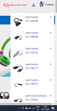

Dennis Requeno Posted December 21, 2020 Author Share Posted December 21, 2020 gracias gusman126 disculpa por el retraso para responder e probado en varios dispositivos y siempre se oculta cuando la cantidad de productos sobrepaso los que puede visualizar la pantalla, esto puede hacer que los clientes dejen sus carritos abandonados por no saber como pasar al pago, alguien sabe como poner scroll a esta lista del carrito? Link to comment Share on other sites More sharing options...

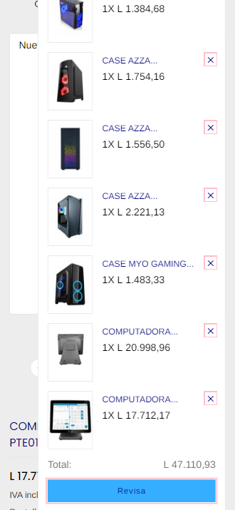

kouty_80 Posted December 21, 2020 Share Posted December 21, 2020 37 minutes ago, Dennis Requeno said: gracias gusman126 disculpa por el retraso para responder e probado en varios dispositivos y siempre se oculta cuando la cantidad de productos sobrepaso los que puede visualizar la pantalla, esto puede hacer que los clientes dejen sus carritos abandonados por no saber como pasar al pago, alguien sabe como poner scroll a esta lista del carrito? Prueba a añadir esto a tu archivo custom.css que está en themes/classic/assets/css/ .blockcart .cart_block{ height:350px !important; overflow-y:auto; } 1 Link to comment Share on other sites More sharing options...
Dennis Requeno Posted December 22, 2020 Author Share Posted December 22, 2020 hola kouty_80 me costo un poco encontrar el archivo correcto por que tengo un plantilla instalada el nombre del archivo para esta plantilla es themes.css por si alguen mas tiene el mismo problema me funciono a la perfección el código .blockcart .cart_block{ height:350px !important; overflow-y:auto; } Muchas gracias kouty_80 el scroll era lo ideal para la tienda se ve bien en el móvil y el las computadoras Link to comment Share on other sites More sharing options...
