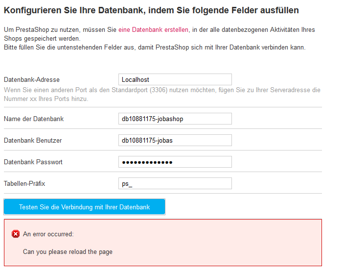

JoBaMediaNauheim Posted December 17, 2020 Share Posted December 17, 2020 Hallo erstmal, ich habe ein Problem bei der Installation von Prestashop beim Installationsassistent im Punkt "Systemkonfiguration". Ich soll dort meine Datenbank konfigurieren, damit sich PrestaShop damit verbinden kann. Ich gebe alle Daten meiner neu erstellen Datenbank an und beim Verbindungstest kommt die nichtssagende Fehlermeldung: "An error occurred Can you please reload the page". Natürlich habe ich die Seite schon sehr oft neugeladen, bekomme diese Meldung aber weiterhin. Egal was ich in die Felder eingebe, diese Meldung kommt immer. Ich habe das auch schon mit einer andere bestehende Datenbank versucht, mit dem gleichen Fehler. Ich habe auch schon mehrere Wochen gewartet, falls die Seite eine Störung hat, was mich aber auch nicht weitergebracht hat. Ich weiß nicht mehr weiter und hoffe daher auf Hilfe von euch. Schonmal Danke im vorraus. JoBaMedia Nauheim Link to comment Share on other sites More sharing options...

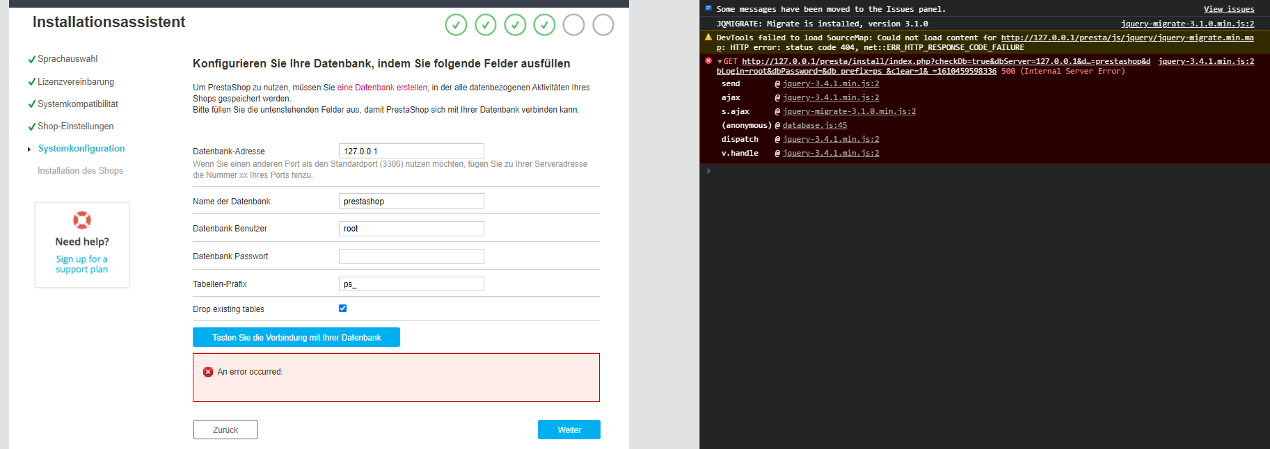

myNameIsJan Posted January 12, 2021 Share Posted January 12, 2021 (edited) gleiches problem bei mir. hat irgendjemand eine idee was zu tun ist? ich nutze xampp. meine php version: 8.0 OS: Win10 Browser: Chrome Edited January 12, 2021 by myNameIsJan extra information (see edit history) Link to comment Share on other sites More sharing options...
JBW Posted January 13, 2021 Share Posted January 13, 2021 14 hours ago, myNameIsJan said: meine php version: 8.0 Prestashop 1.7.7 ist bis max. PHP 7.3 kompatibel! Link to comment Share on other sites More sharing options...
myNameIsJan Posted January 13, 2021 Share Posted January 13, 2021 danke für die schnelle hilfe! nach downgrade zu PHP 7.3 hat es sofort funktioniert. Link to comment Share on other sites More sharing options...
