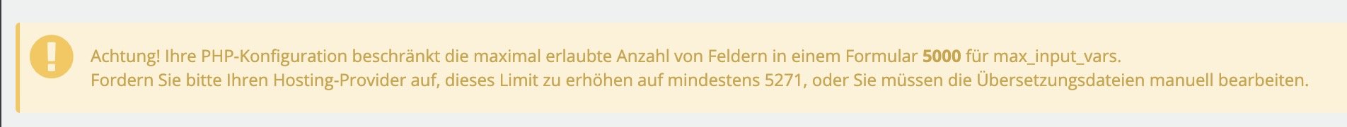

yolodrolo Posted December 17, 2020 Share Posted December 17, 2020 Hallo, beim Versuch Übersetzungen zu ändern bekam ich diese Fehlermeldung (Screenshot). Ein Anruf bei der Ionos Hotline brachte nichts, da er nur meinte ich könnte die PHP Version auf 7.4 ändern, da hätte man größeren Spielraum. Testweise versucht, aber ohne Erfolg, darauf gleich wieder auf 7.3 umgestellt. Hat jemand einen Tip? Gruß Rolf Link to comment Share on other sites More sharing options...
JBW Posted December 18, 2020 Share Posted December 18, 2020 Sollte man per php.ini ändern können - aber viellicht ist es in deinem Paket nicht erlaubt: https://www.ionos.de/hilfe/hosting/php-fuer-web-projekt-verwenden/welche-php-einstellungen-kann-ich-aendern/ Link to comment Share on other sites More sharing options...

Claudiocool Posted December 19, 2020 Share Posted December 19, 2020 Der erste Supporter mit der PHP 7.4 scheint ja ein absoluter Checker zu sein... vor allem, wenn in der Fehlermeldung die nötige Änderung schon auf dem Silbertablett serviert wird. Man kann zwar Kundensetting mit generellen Settings limitieren, damit da jetzt keiner einen Server kapern kann, aber die Settings müssen immer noch einen reibungslosen Betrieb eines Shops ermöglichen. Seit ich angefangen habe, Prestashop einzusetzen, war Webspace auf shared hosting schnell Geschichte, wenn da auf dem selben Server die Gamer unterwegs waren, kamen teilweise Ladezeiten raus, die jenseits von gut und böse waren. Am schlimmsten war aber auch da die Konfiguration, die ständig irgendwelche Eingriffe der Admins nötig machten, weil das üblicherweise so nicht vorgesehen war usw.... Erst ein Providerwechsel und dann dort der Umstieg auf einen eigenen VPS brachte zumindest im Betrieb Ruhe, die Administration eines Servers ist aber auch nicht ohne, da hat man viel zu tun, bis das alles läuft Aber zurück zum Thema: In der php.ini (oder manchmal auch user.ini, je nach Serverkonfig) setzt man max_input_vars=10000 (das kann varrieren, aber unter 8000 geht bei Presta 1.6.x gar nichts) und kann dann testen, ob es läuft. Wenn nicht, hat der Provider den Wert limitiert oder erlaubt im schlimmsten Fall keine eigene Ini... Link to comment Share on other sites More sharing options...
