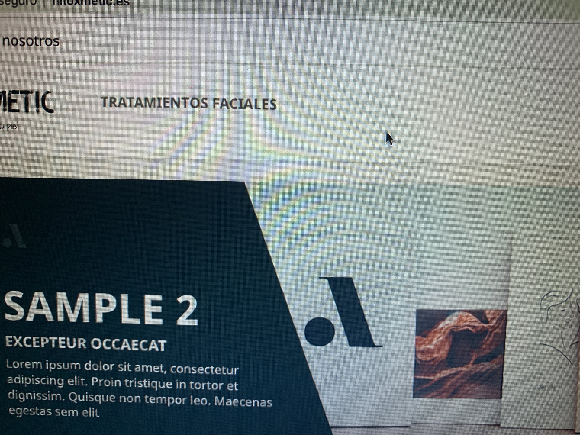

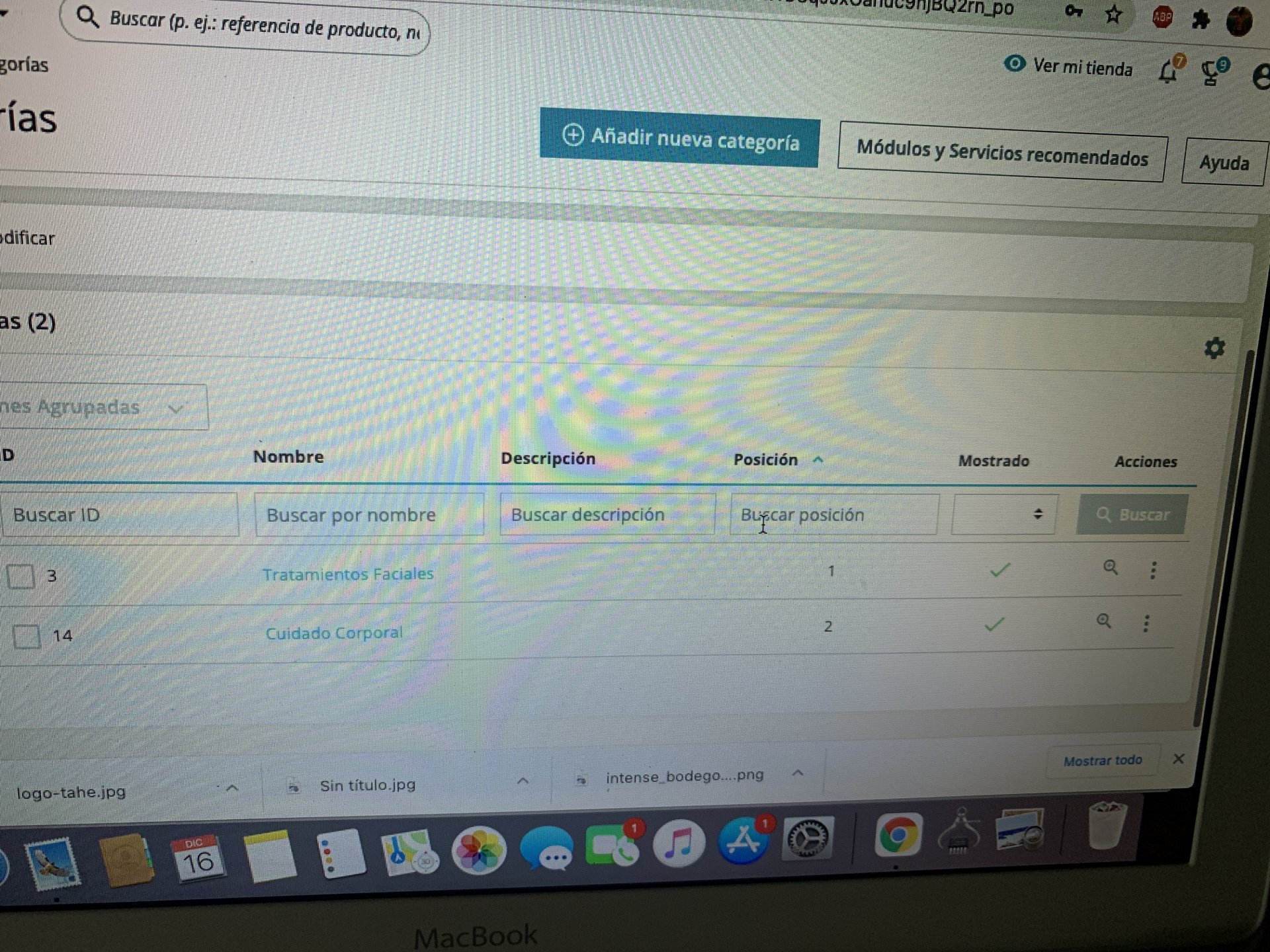

Toni285 Posted December 16, 2020 Share Posted December 16, 2020 Hola amigos, Tengo un problema en Prestashop 1.7.7. El problema es que tengo la categoría en la página principal que se llama: Tratamientos Faciales y dentro hay subcategorias, hasta ahí bien. El problema es cuando quiero añadir una categoría junto a esta (Cuidado Corporal), que la añado desde el apartado categorías del panel de administración y no me sale. Adjunto imágenes. Muchísimas gracias de antemano!!! Link to comment Share on other sites More sharing options...

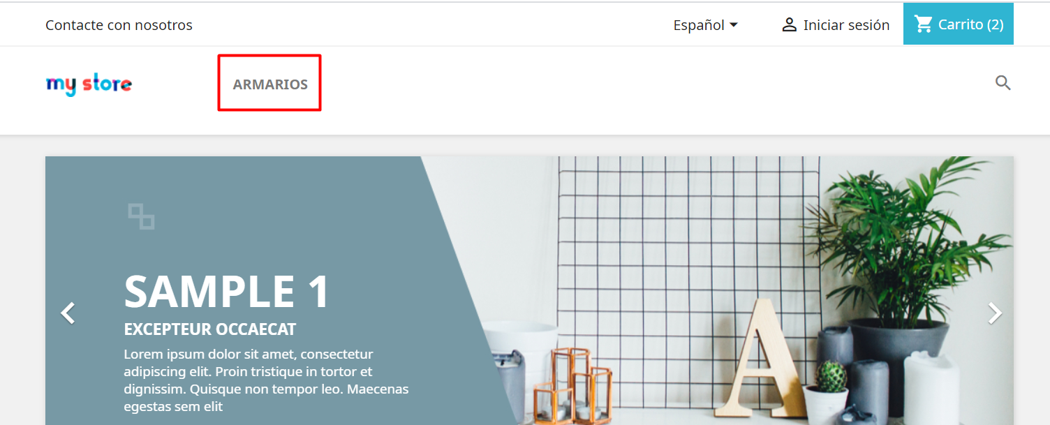

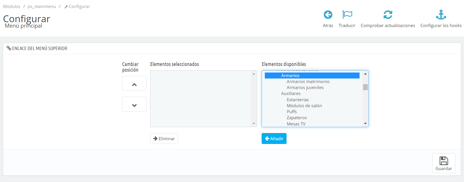

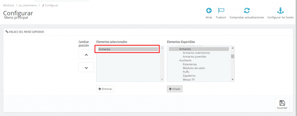

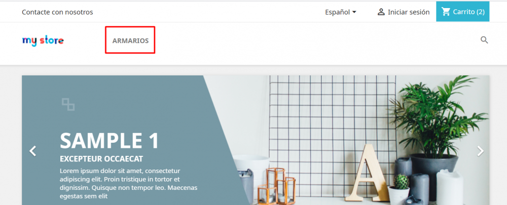

kouty_80 Posted December 17, 2020 Share Posted December 17, 2020 (edited) 17 hours ago, Toni285 said: Me puedes indicar como? Mira en Módulos->Module Manager (o Gestor de módulo) y pon en el buscador Menú. Si usas la plantilla Classic, verás el módulo que se llama Menú principal. Si usas otra plantilla, puede que la plantilla traiga su propio módulo para el menú. Dale a configurar y te aparecerá algo como esto: Seleccionas la o las categorías que quieras que aparezcan en el menú y le das a Añadir, por ejemplo yo he añadido la categoría Armarios: Le das a Guardar y listo, ya la tienes: Si usas una plantilla distinta de la classic con su propio módulo de menú, no será exactamente igual, pero será similar, en cualquier caso suele ser bastante intuitivo. Edited December 17, 2020 by kouty_80 (see edit history) Link to comment Share on other sites More sharing options...
