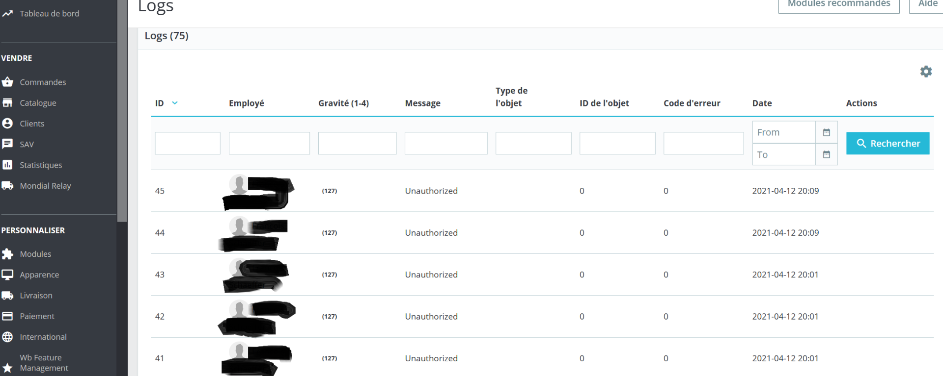

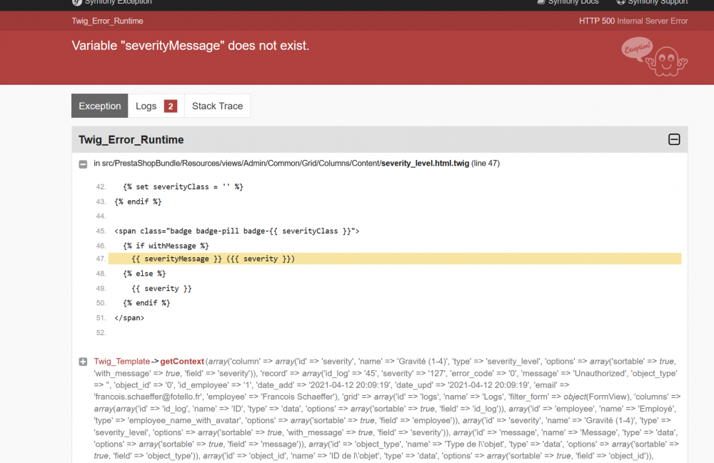

fschaeff Posted April 12, 2021 Share Posted April 12, 2021 Bonsoir, Avez vous réglé votre problème ? J'ai un soucis similaire. Dès que je j'effectue une tache sur mon BO, je reçois un mail d'alerte LOG. J'ai déjà mis le niveau de gravité sur 5. L'erreur viendrait d'une variable "severitymessage qui n'existe pas". J'ai essayé de reprendre le fichier d'origine de PS 1.7.5 "severity_level.html" qui pose problème mais rien n'a changé. Auriez vous une solution svp? Merci Link to comment Share on other sites More sharing options...
Mattymatt Posted April 13, 2021 Share Posted April 13, 2021 Bonjour, Pareil, j'ai reçu hier de nombreux logs error identique à "fschaeff". J'ai remarqué que c'est seulement lorsque je suis connecté à mon back office (cette nuit rien). J'ai mis à jour le module "account client" de PS mais apparemment ça ne change rien. Et maintenant, depuis que j'ai nettoyé le cache, j'ai un autre message logs d'erreur qui apparait (127) "Internal Server Error". Help please ! Link to comment Share on other sites More sharing options...

Fred64640 Posted April 14, 2021 Share Posted April 14, 2021 Plus d alerte mais par contre toujours l erreur en mode debug Link to comment Share on other sites More sharing options...
Fred64640 Posted April 14, 2021 Share Posted April 14, 2021 En gros on cache le problème mais il y en a un quand même. Je pense quand même qu il y a une erreur dans le cœur de PrestaShop au niveau des logs donc si quelqu'un de presta passe par là et qu'il peut y jeter un œil ça serait pas mal. On dirait qu il y a une variable avec les niveaux de LOG qui ne passe pas. Les 2 modules mis à jour récemment sont Metrix et Prestashop Account et même en désactivant les 2 j' ai toujours cette erreur au niveau du DEBUG par contre plus de message d'alerte. Link to comment Share on other sites More sharing options...

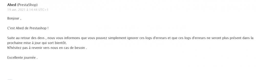

Fred64640 Posted April 20, 2021 Share Posted April 20, 2021 Bonjour à tous, je reviens vers vous avec la réponse de Prestashop, elle est surprenante. Je vous la met en PJ. En fait Il nous dise d'ignorer les Logs ils disparaitront à la prochaine mise à jour. En gros on s' en fous de votre problème restez comme ça on verra plus tard. 1 Link to comment Share on other sites More sharing options...
fschaeff Posted April 20, 2021 Share Posted April 20, 2021 Hello, Ok, merci pour les démarches et l'info! Link to comment Share on other sites More sharing options...
fixo Posted April 20, 2021 Share Posted April 20, 2021 La prochaine mise à jour de quoi ... ? Link to comment Share on other sites More sharing options...
Fred64640 Posted April 20, 2021 Share Posted April 20, 2021 (edited) Je leur ai quand même demandé si ils avaient une solution pour désactiver les logs Edited April 20, 2021 by Fred64640 (see edit history) Link to comment Share on other sites More sharing options...
Fred64640 Posted April 20, 2021 Share Posted April 20, 2021 (edited) 2 minutes ago, fixo said: La prochaine mise à jour de quoi ... ? Le problème vient du module metrics donc la prochaine mise à jour du module. Edited April 20, 2021 by Fred64640 (see edit history) Link to comment Share on other sites More sharing options...

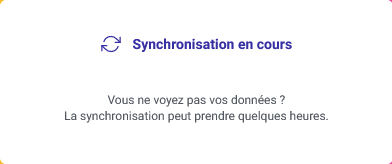

Romain-d Posted May 15, 2021 Share Posted May 15, 2021 De mon côté c'est toujours en "Synchronisation" : J'ai tenté de réinitialiser les modules en rapport avec Metric sans changement De votre côté ça donne quelque chose ? Link to comment Share on other sites More sharing options...
