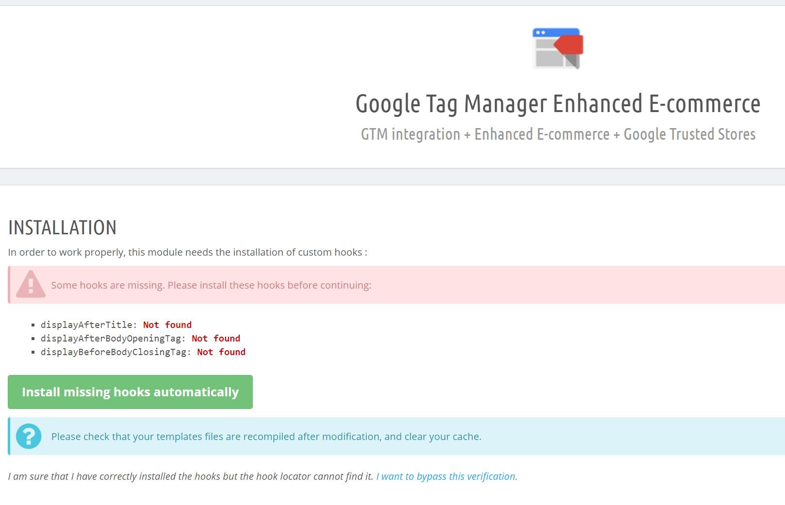

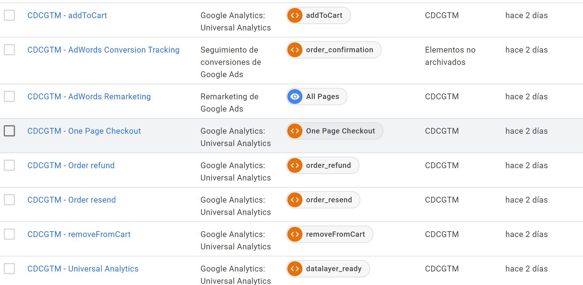

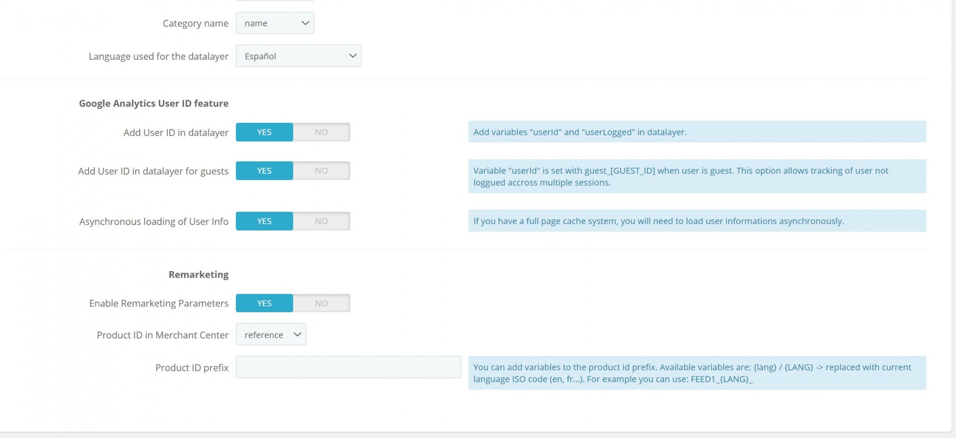

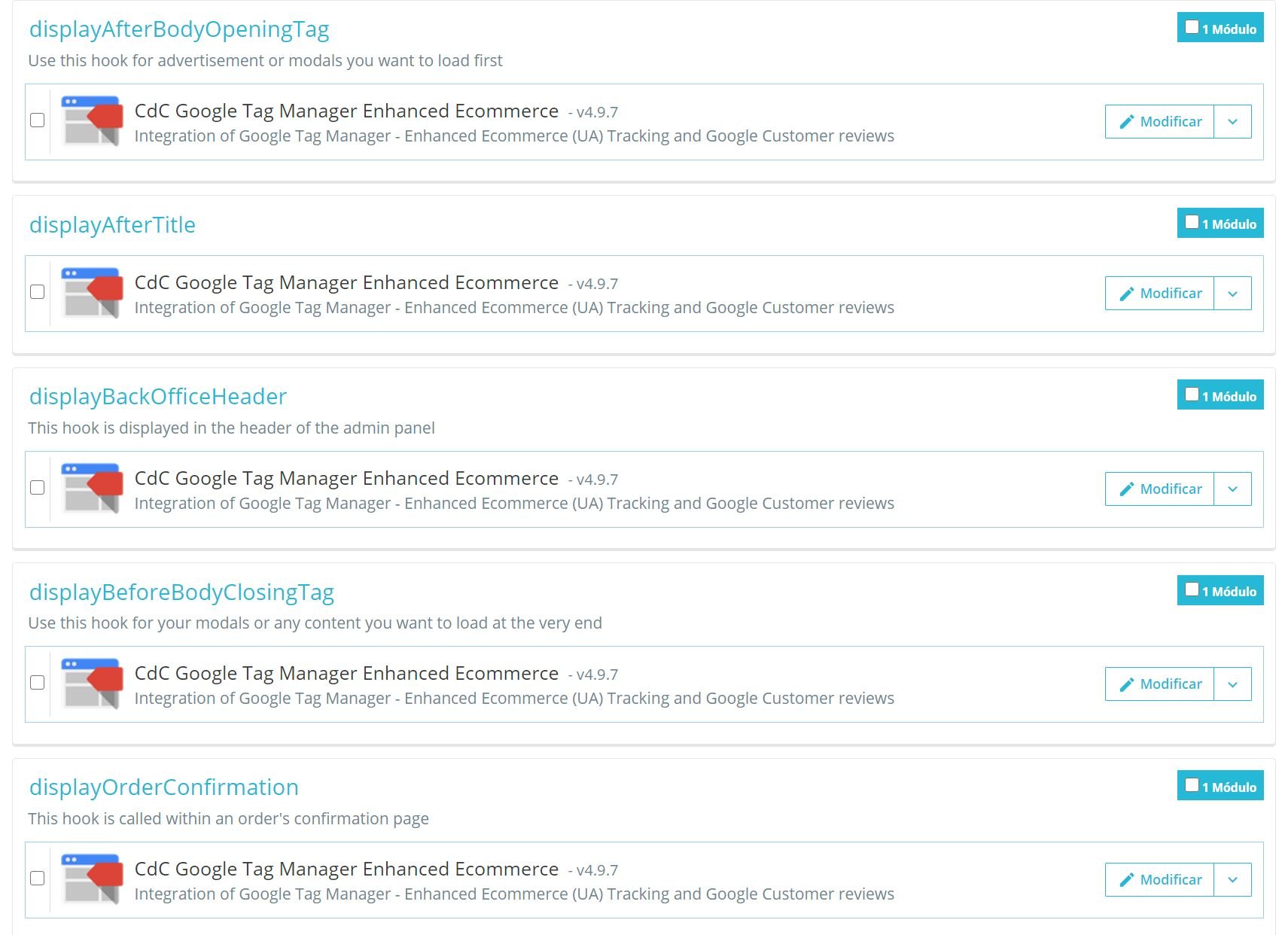

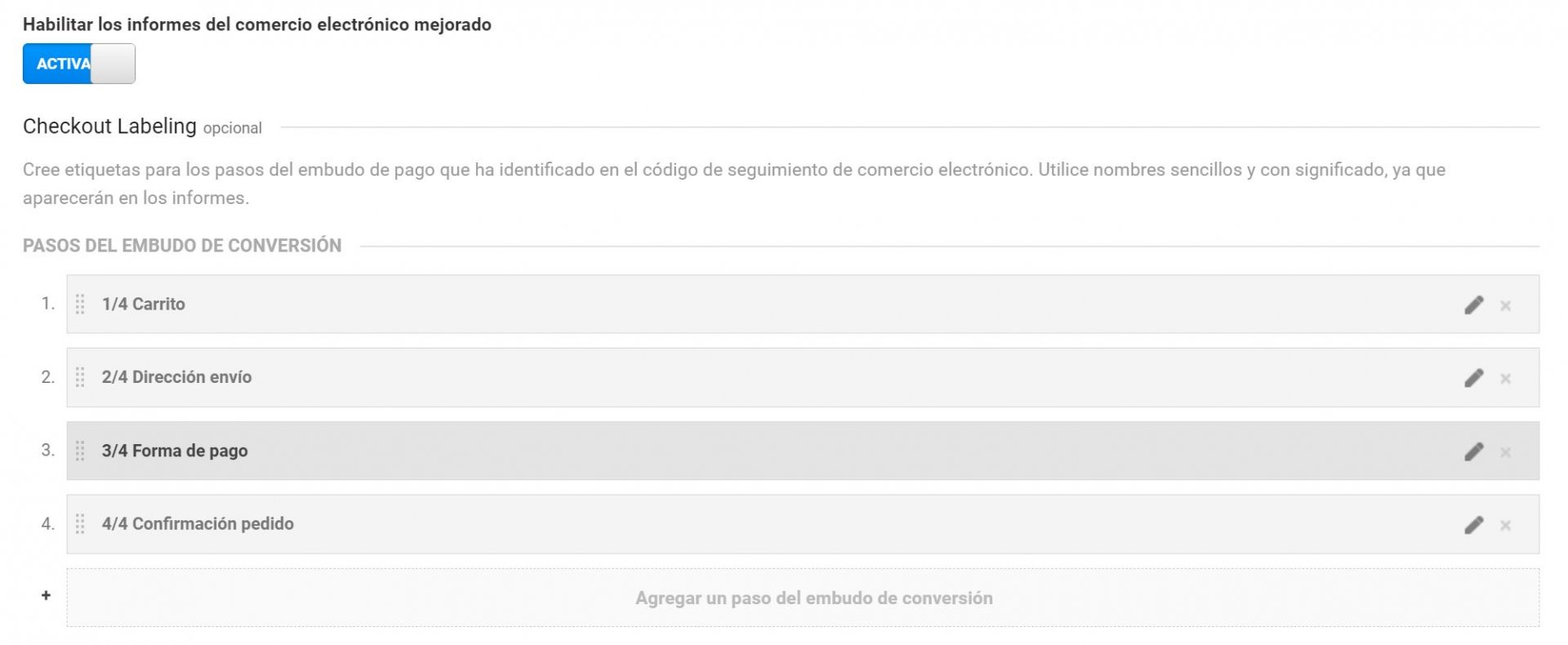

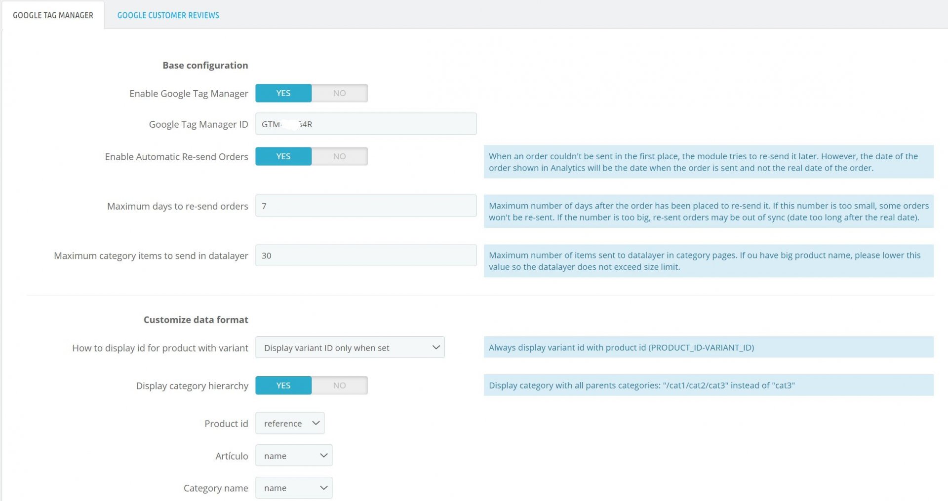

Espartaco Posted January 20, 2021 Share Posted January 20, 2021 (edited) Buenas, Me presento primero que es mi primera aparición jajajajaaja 😷 Estoy en una situación similar al creador del hilo pero en mi caso es que no registro los hits del Comercio Electrónico Mejorado, Google Analytics está OK ( vía Google Tag Manager ) y lleva años así sin problemas. El caso es con el fin de disponer de más información hemos instalado un módulo siguiendo las indicaciones del proveedor que nos lleva Prestashop. Prestashop v: 1.7.6.5 Módulo instalador: https://addons.prestashop.com/es/informes-estadisticas...... Manual del módulo seguido https://docs.google.com/document/d/10ivXDM... Capturas del modulo, Tag Manager y Google Analytics Configuración del módulo parte 1 Configuración del módulo parte 2 Los hooks del módulo correctamente instalados hoy. Captura de Tag Manager con las etiquetas del manual importadas de forma masiva. Hooks del módulo instalados varios veces pero aún se muestran en rojo Google Analytics activación comercio electrónico mejorado. ¿ Por qué no registra las ventas Google Analytics relativas al comercio electrónico mejorado ? 😞 Gracias de antemano. Edited January 20, 2021 by Espartaco añadir las imágenes (see edit history) Link to comment Share on other sites More sharing options...
