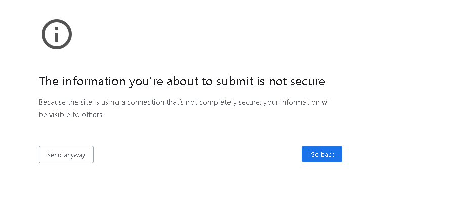

systemil Posted December 14, 2020 Share Posted December 14, 2020 Hello, j'ai remarqué que quelques personnes avaient cette erreur depuis peu lors de la création d'un compte client côté front avec Chrome : Quote Les informations que vous êtes sur le point de soumettre ne sont pas sécurisées Expand J'ai effectué le debug de mon côté que j'explique dans cet article : https://www.ludoc.fr/2020/12/14/les-informations-que-vous-etes-sur-le-point-de-soumettre-ne-sont-pas-securisees-prestashop-1-7/ En attendant un correctif officiel, il est possible de contourner ce problème en modifiant le fichier classes/Tools.php : à la ligne 196, remplacer $use_ssl = !empty($url); par $use_ssl = NULL; J’ai testé rapidement ce correctif mais des effets indésirables ne sont pas impossibles, à utiliser à vos risques et périls 😉 Link to comment Share on other sites More sharing options...

systemil Posted December 14, 2020 Author Share Posted December 14, 2020 On 12/14/2020 at 9:42 PM, joseantgv said: Quelle est votre version de PrestaShop ? Avez-vous installé un certificat SSL ? Expand oui pas de soucis de certificat SSL ici, j'ai observé ce comportement sur la version 1.7.6.8 On 12/14/2020 at 9:44 PM, Eolia said: Il faudrait mieux corriger l'appel ajax ou le tpl concerné car cette fonction ne se déclenche QUE si on a pas de protocole dans l'url appelée: if (strpos($url, 'http://') === false && strpos($url, 'https://') === false && $link) { et votre modif demande un lien sans ssl du coup ce qui n'est pas logique... Perso je mettrai $use_ssl = Configuration::get('PS_SSL_ENABLED'); Expand pour moi le problème ne se situe pas dans le template mais bien dans le fichier que je mentionne. La modification que je suggère consiste juste à ne pas définir le paramètre SSL mais laisser la dernière fonction s'en charger,on a ces appels : redirect() -> getPageLink() -> getBaseLink() avec ces signatures : redirect($url, $base_uri = __PS_BASE_URI__, Link $link = null, $headers = null) getPageLink($controller, $ssl = null, $idLang = null, $request = null, $requestUrlEncode = false, $idShop = null, $relativeProtocol = false) getBaseLink($idShop = null, $ssl = null, $relativeProtocol = false) et getBaseLink s'occupe de gérer la partie SSL : if (null === $ssl) { $ssl = (Configuration::get('PS_SSL_ENABLED') && Configuration::get('PS_SSL_ENABLED_EVERYWHERE')); } Si quelqu'un a une autre solution ou d'autres commentaires, n'hésitez pas 😃 Link to comment Share on other sites More sharing options...
doekia Posted December 14, 2020 Share Posted December 14, 2020 Vous avez eu ce problème à la base, car comme vous l'indiquez dans votre débug vous n'avez pas activé le SSL partout PS_SSL_ENABLED_EVERYWHERE. Ceci n'est absolument pas recommandé comme fonctionnement en 2020. TOUTES les pages doivent être en https ! Link to comment Share on other sites More sharing options...

pokerman Posted December 15, 2020 Share Posted December 15, 2020 (edited) En cherchant un peu sur la toile , je pense que le problème vient de Chrome, https://bugs.chromium.org/p/chromium/issues/detail?id=1158169, https://support.google.com/chrome/thread/88331714?hl=en si quelqu'un peu confirmer. Edited December 15, 2020 by pokerman (see edit history) Link to comment Share on other sites More sharing options...
Mediacom87 Posted December 15, 2020 Share Posted December 15, 2020 Rappel pour plus tard : toujours tester sur plusieurs navigateurs avant de corriger son programme. Link to comment Share on other sites More sharing options...
systemil Posted December 15, 2020 Author Share Posted December 15, 2020 On 12/14/2020 at 11:50 PM, doekia said: Vous avez eu ce problème à la base, car comme vous l'indiquez dans votre débug vous n'avez pas activé le SSL partout PS_SSL_ENABLED_EVERYWHERE. Ceci n'est absolument pas recommandé comme fonctionnement en 2020. TOUTES les pages doivent être en https ! Expand non le paramètre est bien activé dans Prestashop On 12/15/2020 at 12:04 AM, pokerman said: Bonsoir à tous, j'ai le même problème depuis ce soir, 1.7.6.9, aucune modification, j'ai bien activé le SSL sur tout le site , le problème est uniquement avec Chrome. Si on créé un compte directement, le message apparait Si on créé le compte lors du passage de la commande, le message n'apparait pas. Etant novice , si quelqu'un peu m'aider, surtout que cela fonctionnait parfaitement avant. Expand lors d'un passage de commande l'utilisateur n'est pas redirigé vers la homepage mais reste dans le process de commande ce qui explique que le problème n'est pas présent. On 12/15/2020 at 12:18 AM, pokerman said: En cherchant un peu sur la toile , je pense que le problème vient de Chrome, https://bugs.chromium.org/p/chromium/issues/detail?id=1158169, https://support.google.com/chrome/thread/88331714?hl=en si quelqu'un peu confirmer. Expand Chrome a renforcé ses exigences de sécurité ce qui est une bonne chose, le fautif ici est bien Prestashop qui indique une URL de redirection en claire après le POST de création de compte pourtant en https Link to comment Share on other sites More sharing options...
