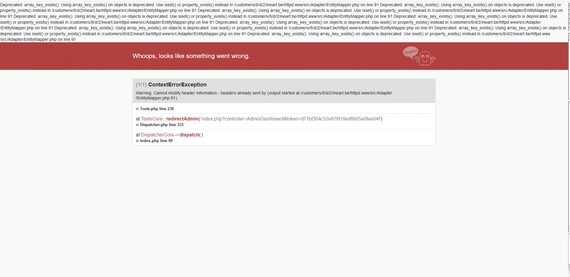

NeSo Posted December 15, 2020 Author Share Posted December 15, 2020 (edited) Merci en tout cas de ton aide ! Hum, je viens d'activer le mode debug.. par contre je n'ai plus d'acces possible au panel admin.. J'imagine que le problème proviens du faites que mon hebergeur tourne en PHP 7.3.. Voici le message, Edited December 15, 2020 by NeSo (see edit history) Link to comment Share on other sites More sharing options...
marc11 Posted December 15, 2020 Share Posted December 15, 2020 Essaye d' aller sur ton site chez ton hebergeur et supprime manuellement tes caches ( dans "VAR" "CACHE" ) prod et dev Link to comment Share on other sites More sharing options...
NeSo Posted December 15, 2020 Author Share Posted December 15, 2020 Je viens de supprimer l'ensemble des fichier Prod et Dev. Mais toujours un message d'erreur a l'ouverture du lien admin Link to comment Share on other sites More sharing options...
marc11 Posted December 15, 2020 Share Posted December 15, 2020 dans ces cas là je fais une recherche google sur "Cannot modify header information... " et tu as des pistes... Link to comment Share on other sites More sharing options...

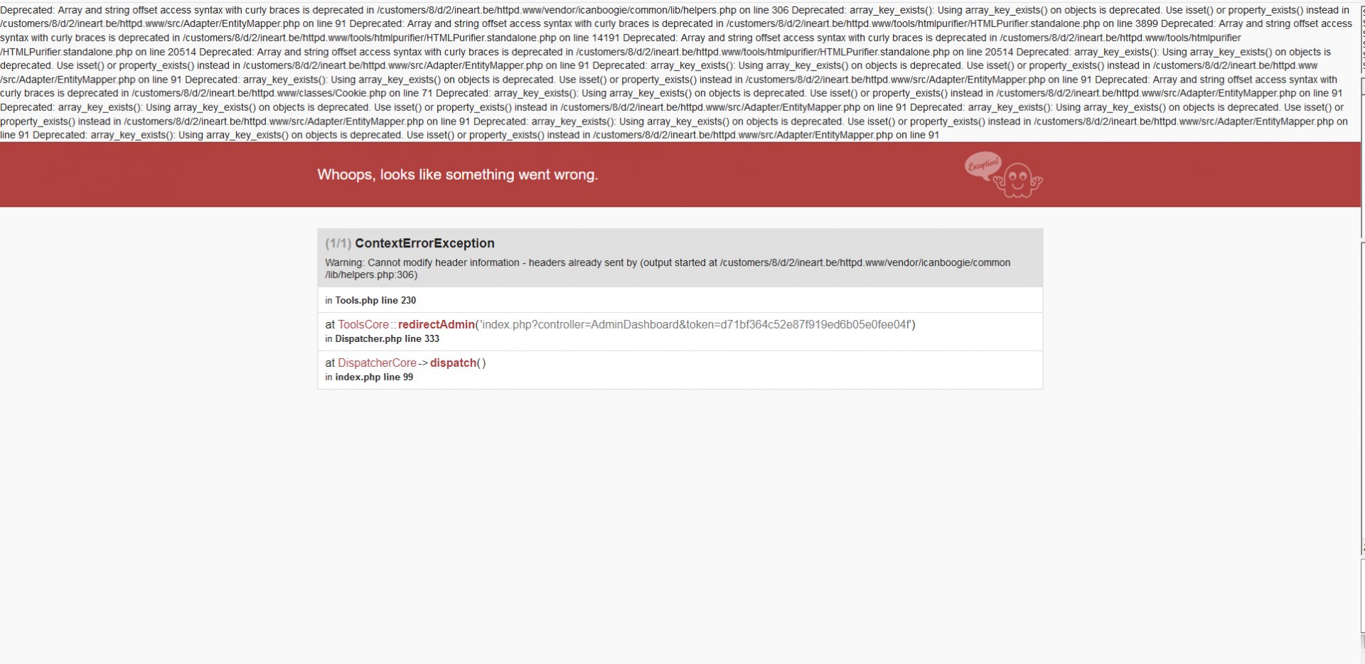

NeSo Posted December 15, 2020 Author Share Posted December 15, 2020 Rebonjour, J'ai donc désactivé le mode Debug manuellement, j'avais pas mal de message d'erreur qui s'affichait quand même a l'ouverture des onglets, j'ai donc retenté la mise a jour 1-Click Upgrade. Qui a fonctionné tout en m'affichant un message d'erreur a la fin "[Ajax / Server Error for action upgradeDb] textStatus: "error " errorThrown:"Backend fetch failed " jqXHR: " "". J'ai relancé la page, et la mise a jour 1.7.7.0 était installée.. je ne comprends pas trop comment, ni pourquoi.. après bien 100 essais, des désinstallations, de test manuellement.. Bref mystère mais le sujet semble résolu xD Link to comment Share on other sites More sharing options...
