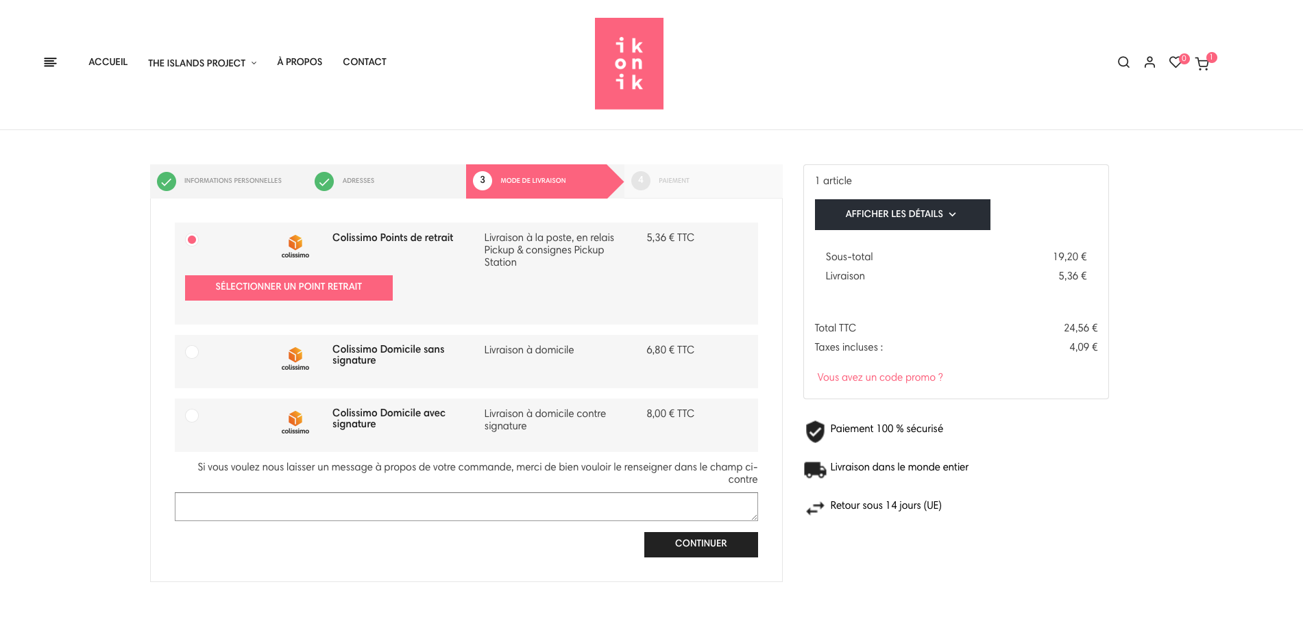

ikonik Posted December 12, 2020 Share Posted December 12, 2020 Bonjour à tou(te)s Comme le dit le titre, les points retraits ne s'affichent pas sur mon site lorsqu'on clique sur "SÉLECTIONNER LES POINTS RETRAITS". Je n'ai rien changé à la config et la fenêtre fonctionnait sans problème auparavant. Bizarre Quelqu'un a t-il rencontré ce pb avec le module de COLISSIMO ? Suis sous prestashop 1.7.6.7. Merci ! Niko Link to comment Share on other sites More sharing options...

ikonik Posted December 12, 2020 Author Share Posted December 12, 2020 Just now, AlexMYN said: Peut être cliquer sur "selectionner un point retrait" ??? Merci mais j'ai mentionné plus haut que lorsqu'on clique sur "SÉLECTIONNER LES POINTS RETRAITS"... la pop-up ne s'affiche plus... Link to comment Share on other sites More sharing options...

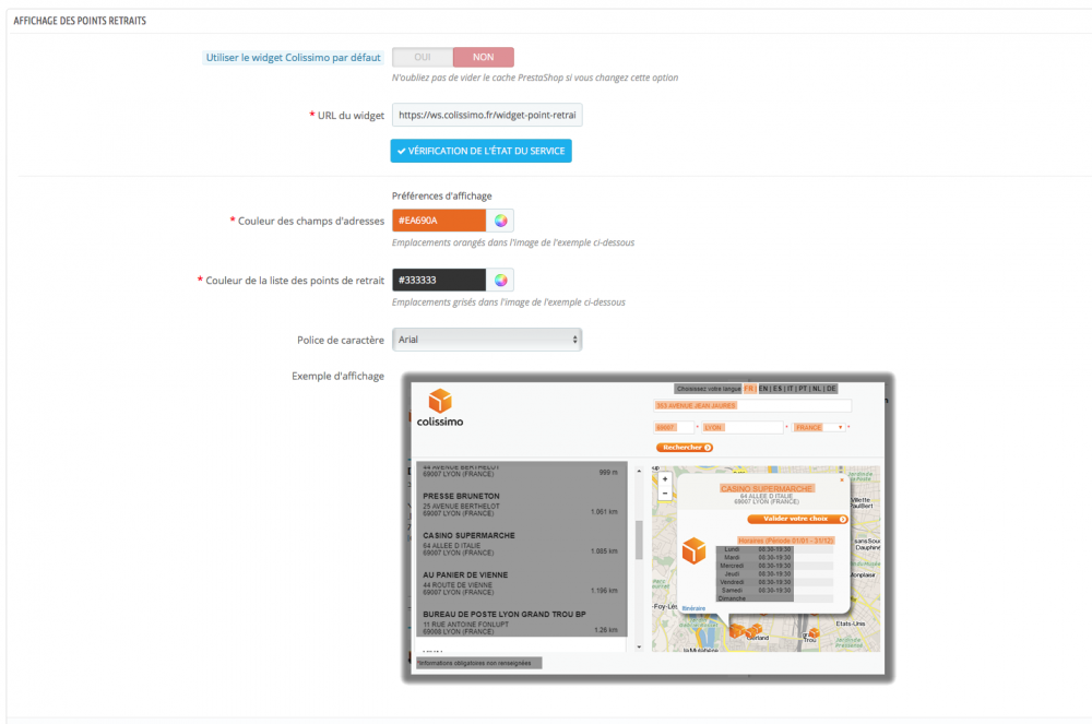

ikonik Posted December 16, 2020 Author Share Posted December 16, 2020 Bon alors, on m'a donné une solution pour ceux qui rencontreraient le même pb. Dans le module colissimo il faut mettre "Utiliser le module colissimo par défaut" sur NON. Totalement contre intuitif mais bon... Ça fonctionne du coup sur Safari et Chrome mais pas sous Firefox apparemment. 😩 Link to comment Share on other sites More sharing options...
