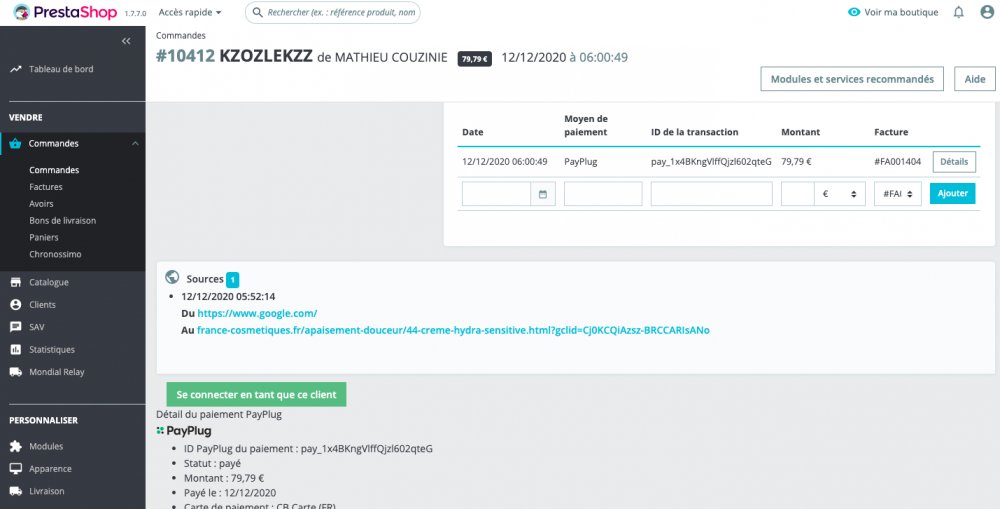

AlexMYN Posted December 12, 2020 Share Posted December 12, 2020 Bonjour, Depuis être passé en 1.7.7.0, je n'ai plus la possibilité de créer mes étiquettes colissimo sur la page detail de commande du backoffice. La partie colissimo n'apparait pas malgré qu'il soit bien greffé dans displayAdminOrder. Quelqu'un à ce problème ? Et quelqu'un sais comment je peux résoudre ce problème ? Cordialement Alex Link to comment Share on other sites More sharing options...

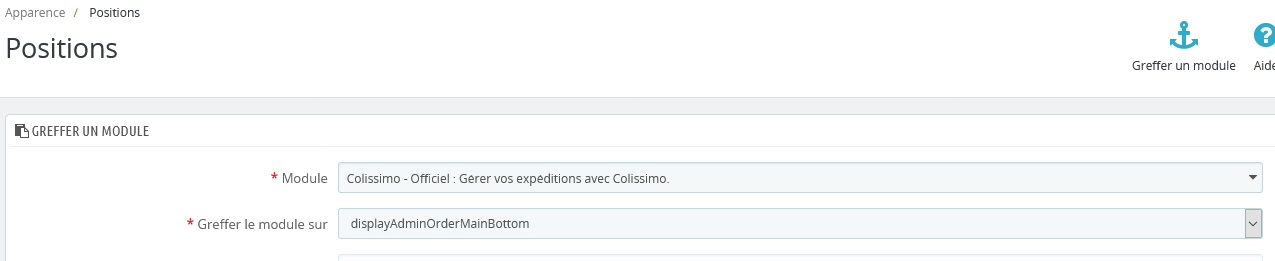

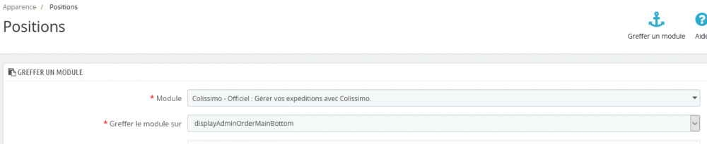

Adrien T Posted April 13, 2021 Share Posted April 13, 2021 Bonjour à tous, la solution à ce problème et de greffer le module colissimo sur le hook displayadminorderbottom. Dans Apparence -> position -> Greffer un module Sélectionné "Colissimo" puis le hook "displayAdminOrderMainBottom" ensuite retourné sur vos commandes et hop il réapparait ! 1 Link to comment Share on other sites More sharing options...

Marz12 Posted October 12, 2021 Share Posted October 12, 2021 Merci Adrien T, ça a marché pour moi aussi (1.7.7.8) ! 😀 Link to comment Share on other sites More sharing options...
