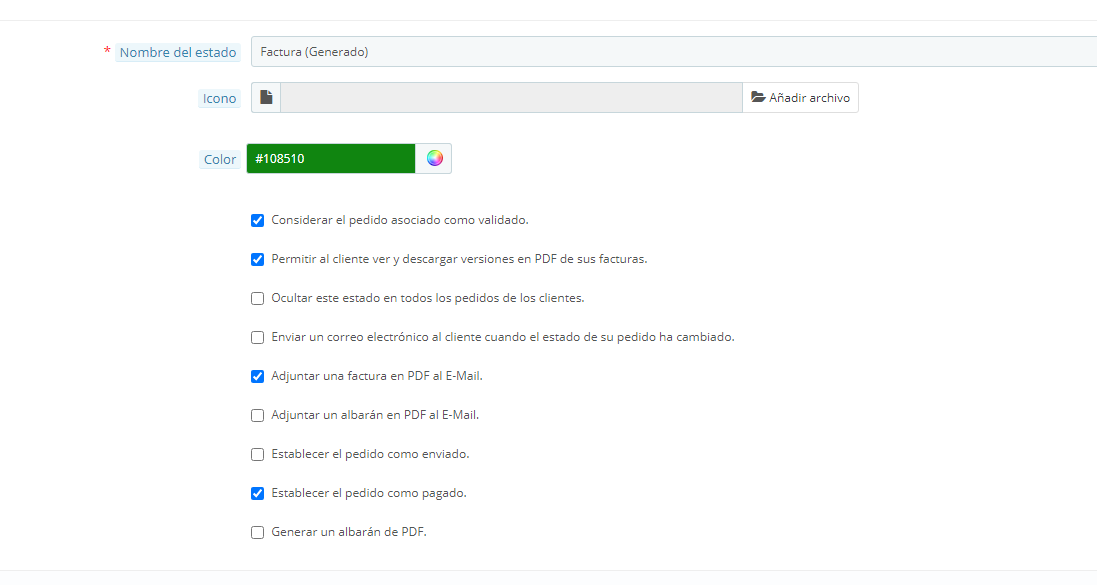

yls96 Posted December 15, 2020 Share Posted December 15, 2020 @Juanmasoa Respondiendo a tu pregunta y tal como lo he comprendido. Para ello vete a configuracion > ajustes del comercio > pedidos > estados > agregar un nuevo estado. Pones como ejemplo: Generar Factura (Canarias). Y estableces un parametro parecido a esto: Crear nuevo estado: En la columna de factura: Activas para este estado Con esto te deberia ser suficiente. De nada, para eso estamos! Compartir conocimientos. Link to comment Share on other sites More sharing options...
