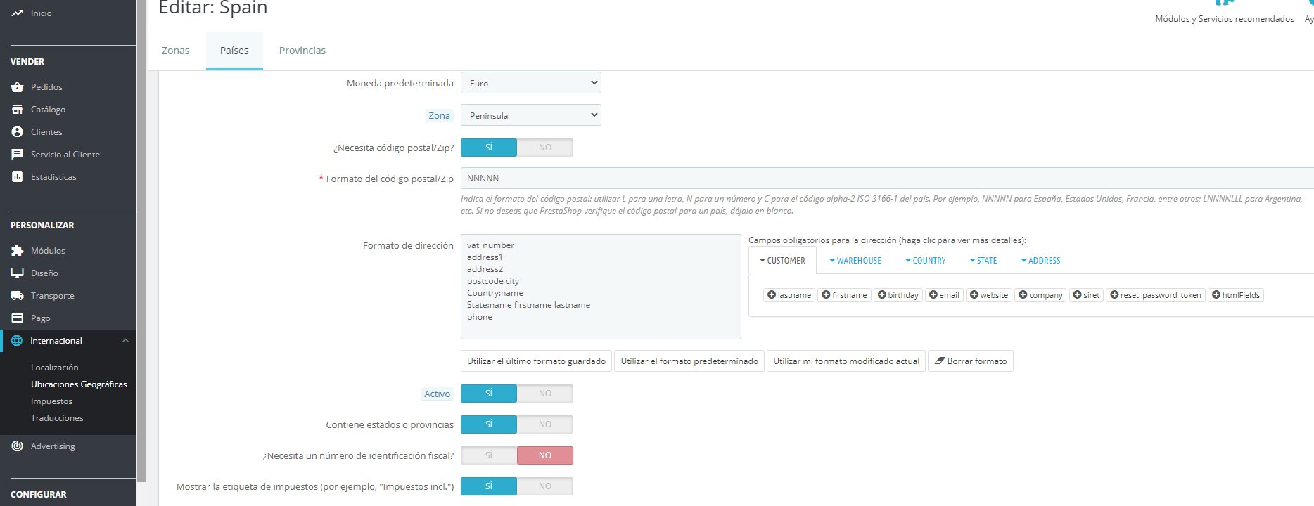

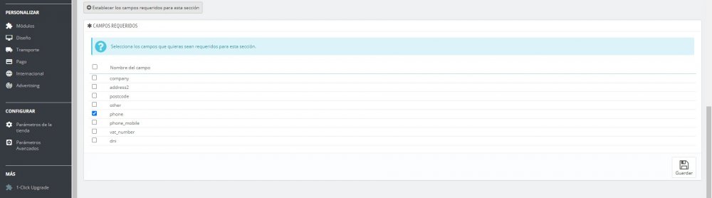

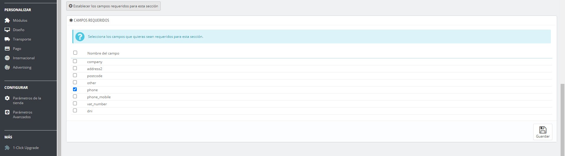

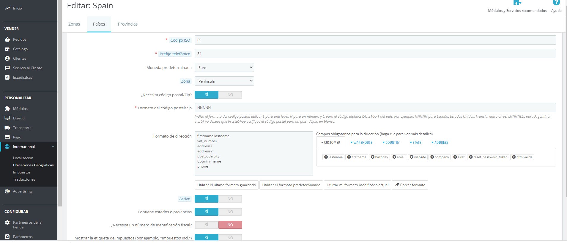

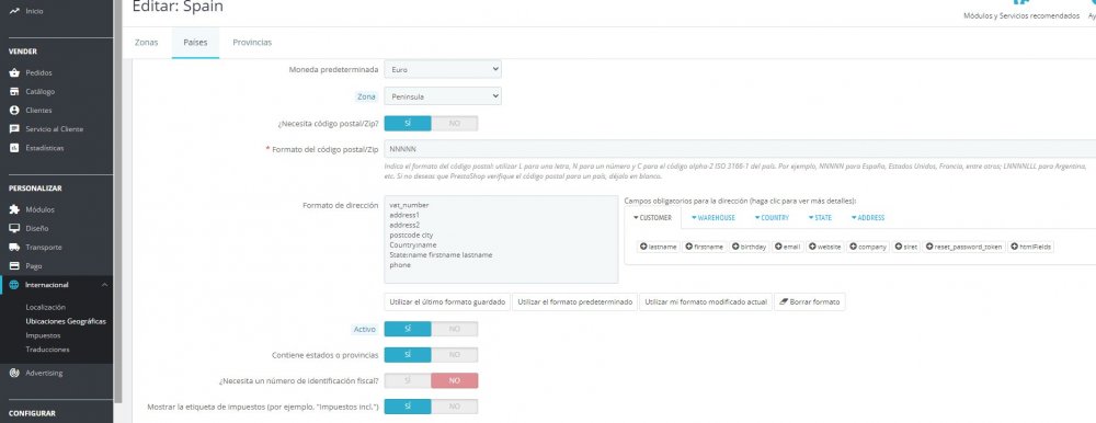

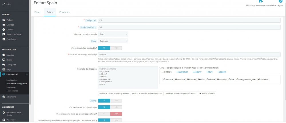

Amsterdamrock Posted December 14, 2020 Author Share Posted December 14, 2020 On 12/11/2020 at 9:08 PM, kouty_80 said: Seguramente tengas como campo requerido algún campo que no tienes incluido en el formato de dirección. Revisa en el apartado de Clientes->Direcciones, abajo donde pone Establecer los campos requeridos para esta sección, qué campos tienes como obligatorios, y compara con los campos que tienes en tu formulario en Internacional->Ubicaciones geográficas->Países, selecciona España y mira el apartado Formato de dirección. Vale, parece que había un error ahí. ahora me he vuelto a registrar con el email que me daba errores y funciona perfectamente. Adjunto capturas de Clientes->Direcciones y de Internacional->Ubicaciones geográficas->Países>Spain (antes y después corregido) Gracias por la ayuda. Link to comment Share on other sites More sharing options...
