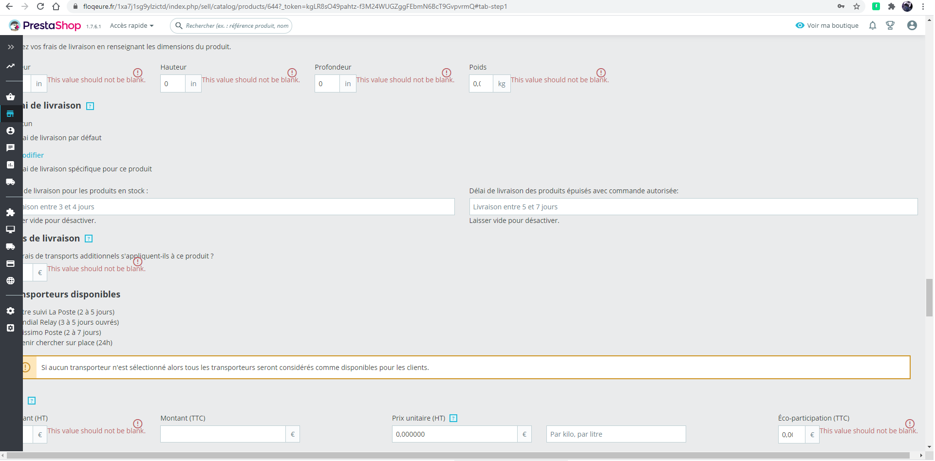

elvis fressard Posted December 10, 2020 Share Posted December 10, 2020 Bonjour Je suis sous prestashop 1.7.6.1 et je suis avec IONOS . Ce matin j'ai recu un mail de leur part pour changer mon PHP qui était obsolète. Je l'ai du coup mis en 7.4 Le soucis c'est que maintenant quand je veux modifier ou ajouter un produit ca beug completement. Déja j'ai ma page de produit qui a changer mais en plis de cela ca me met des erreurs en livraisons et en prix : This value should not be blank. alors que tout est bien remplie. Voici en image. Faut il que je passe mon prestashop en 1.7.7 mais j'ai peur que ca plante mon site comme beaucoup ca a fait ou il y a t-il une autre solution? Merci de votre reponse Link to comment Share on other sites More sharing options...

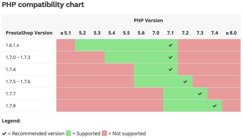

Yohan69 Posted December 10, 2020 Share Posted December 10, 2020 J'ajoute cette image que j'ai découvert grâce à Mediacom87 qui résume de la manière la plus efficace qui soit les compatibilités entre les version de PHP et Presta Link to comment Share on other sites More sharing options...
