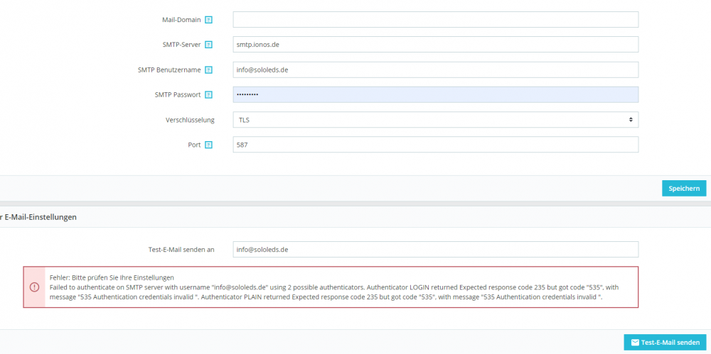

ich habe auf die Prestashop Version 1.7.7 geupdatet und meine PHP Version von 7.2 auf 7.3 gestellt. Nun habe ich das Problem das Prestashop keine Emails mehr an Kunden versenden kann. Wenn ich auf Erweiterte Einstellungen > Email gehe und dort auf "Test E-mail senden" kommt nur:
"Fehler: Bitte prüfen Sie Ihre Einstellungen
Expected response code 220 but got an empty response"
Ich habe auch versucht auf SMTP umzustellen doch dort kommt auch eine Fehlermeldung obwohl alle Daten korrekt sind. (Foto im Anhang)

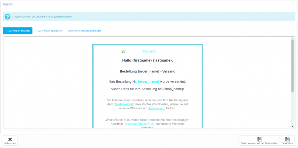

Hinzu kommt noch das wenn ich auf Translation > Email gehe dort angeblich die Default Emails nicht in der Datenbank gefunden werden obwohl Sie mir angezeigt werden.

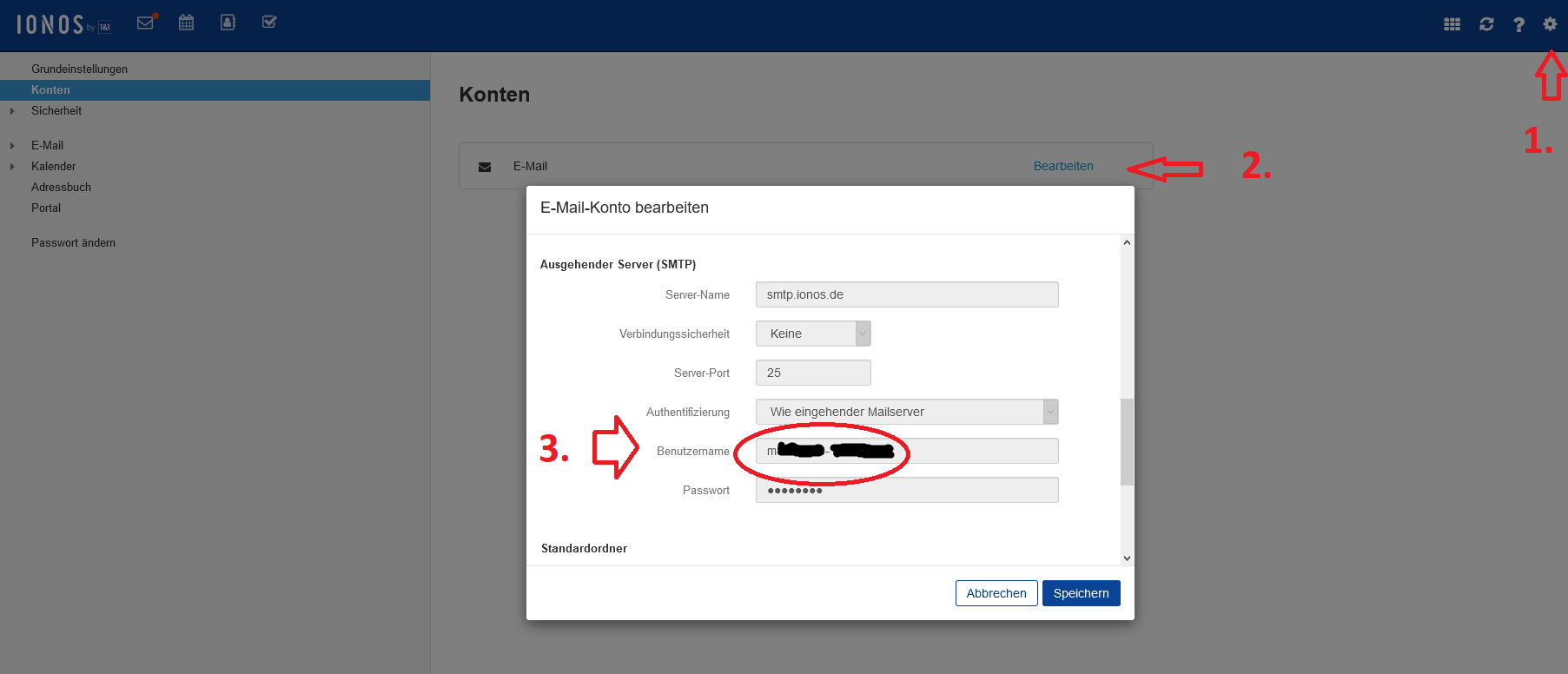

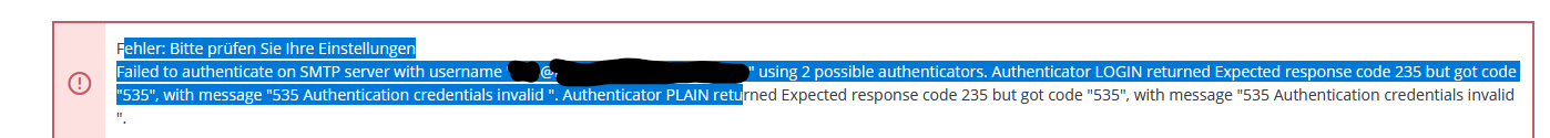

Hi, ich hatte das selbe Problem mit ionos.
hatte auch schon extra ein neues submailaccount eingerichtet.
nur funktionierte es nicht. (siehe Screenshot Fehlermeldung)Screenshot_2021-03-14_fehlermeldung.thumb.png.f916fb1932d68e165aee13201f89b08a.png
TNT-13 hat einen guten Ansatz für die SMTP -Thematik. Wichtig ist nur den korrekten Benutzernamen zu benutzen (also nicht [email protected], sondern den im Webmailer hinterlegten Usernamen).
Wo Ihr diesen findet, hab ich im Screenshot angehängt.
jetzt läuft alles wieder.
