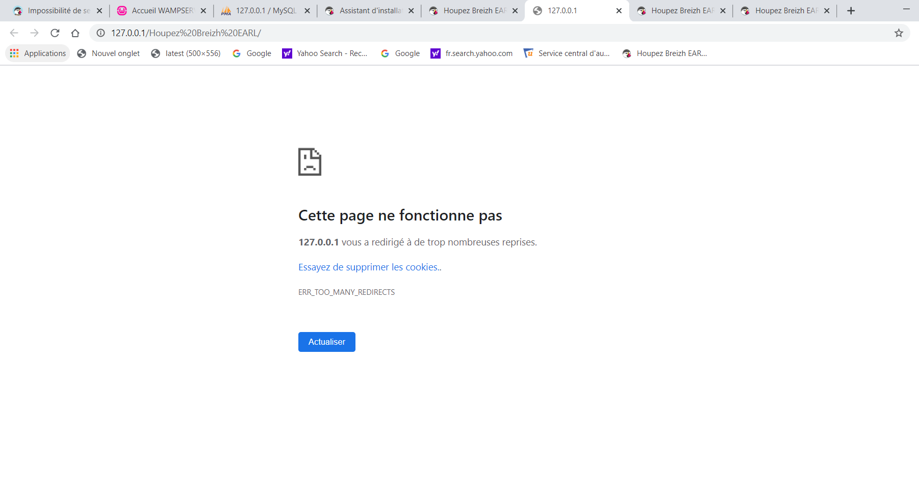

Pillet Imeline Posted December 9, 2020 Author Share Posted December 9, 2020 D'accord pas de soucis. Voici ce que ca m'indique quand j'essaie de voir le FO. Est ce normal comme je n'ai pas encore réussi accéder au BO? Link to comment Share on other sites More sharing options...
Jrdnbrtn Posted December 9, 2020 Share Posted December 9, 2020 Après une installation, le front-office devrait déjà être accessible avec le thème de base donc cela n'est pas normal. Pourriez-vous enregistrez sur votre bureau le fichier .htaccess (présent à la racine de votre boutique) ? Puis, une fois sauvegardé sur votre bureau vous le supprimez de la racine de votre boutique. Enfin, retentez la connexion en back-office et la visualisation du front-office. Je vous laisse me dire Link to comment Share on other sites More sharing options...
Pillet Imeline Posted December 9, 2020 Author Share Posted December 9, 2020 J'ai tenté de le réinstaller deux fois, faut il que j'essaye avec autre chose que WAMP ou une version antérieur de prestashop ? Je viens de réaliser la manipulation or le problème reste le même, je n'ai pas de message d'erreur supplémentaire ni rien. Link to comment Share on other sites More sharing options...
Jrdnbrtn Posted December 9, 2020 Share Posted December 9, 2020 Alors je n'ai plus vraiment d'idée, la seule chose que je vois encore c'est que votre dossier d'installation contient des espaces (indiqués par %20 dans l'url)... C'est la seule chose que je vois... Peut-être tenté une réinstallation sans espace ni caractères spéciaux dans le nom du dossier ? Si ça ne fonctionne pas, je devrais malheureusement laissé la place à quelqu'un d'autre 😕 Link to comment Share on other sites More sharing options...
