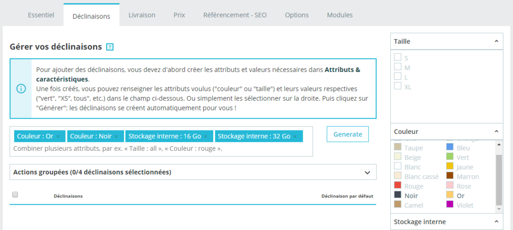

Eolia Posted December 8, 2020 Share Posted December 8, 2020 Vous sélectionnez les attributs à droite, vous les cochez en bas et vous cliquez sur "Generate" Link to comment Share on other sites More sharing options...

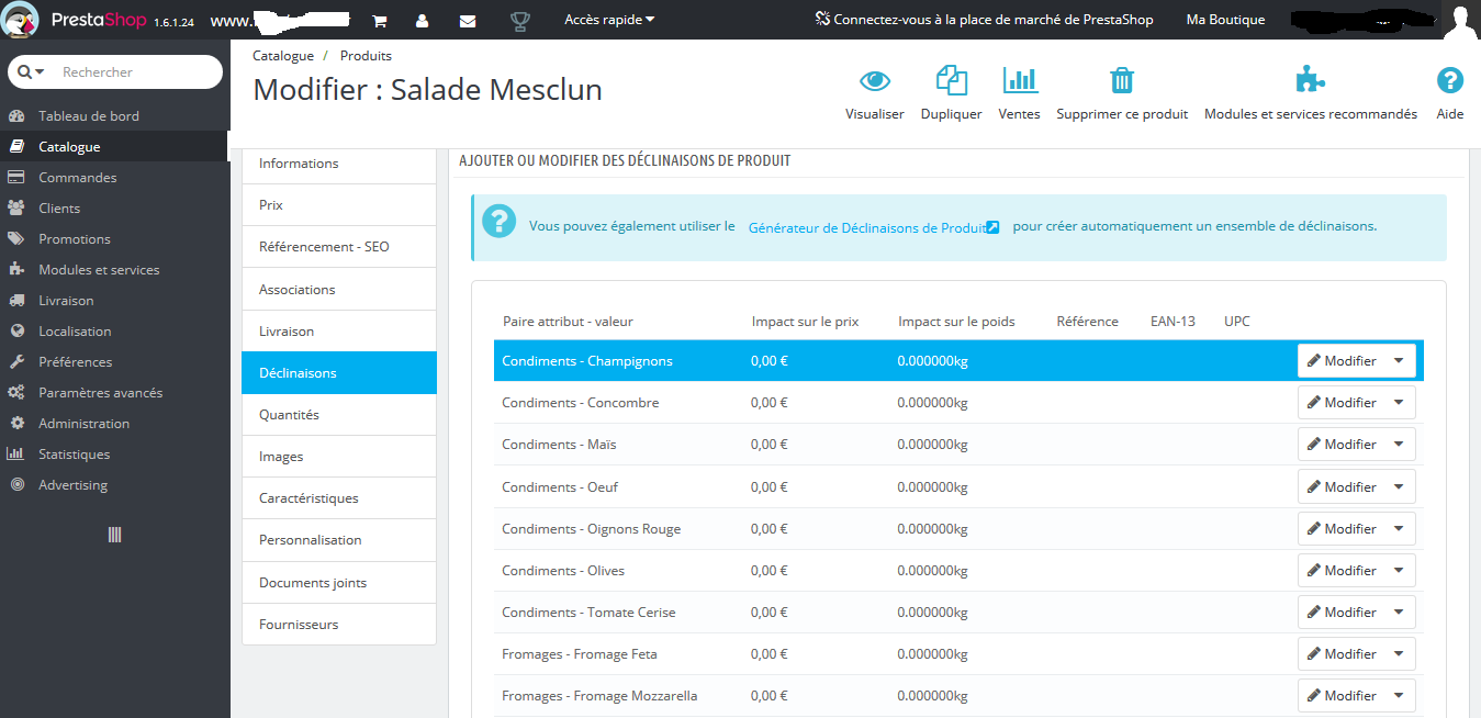

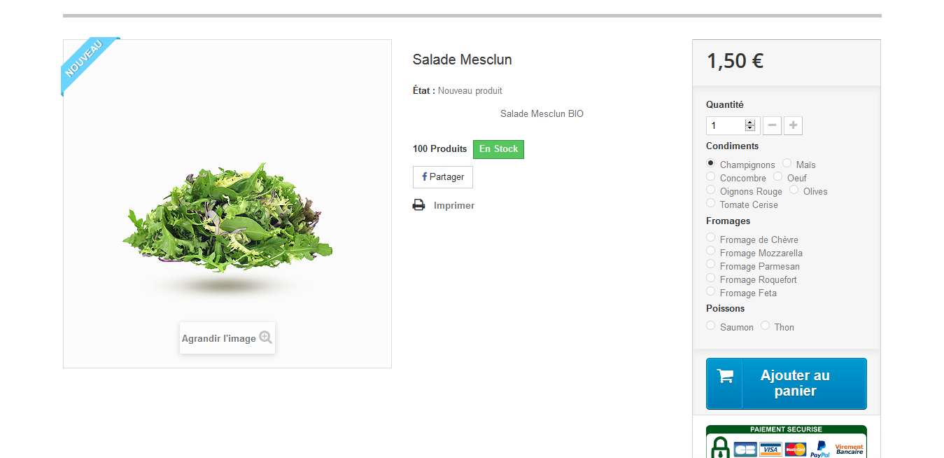

Sofian-13 Posted December 9, 2020 Author Share Posted December 9, 2020 (edited) Merci de vos retours! @Eolia vs etes en 1.7 je suppose, ma version est la 1.6.1.24. @Mediacom87 j'ai effectivement lu la brochure mais je plante Comme vs pouvez le constater, j'ai ajouté les déclinaisons, elles s'affichent mais sur les condiments par exemple, je voudrais que le client ait le chois de plusieurs "condimement" avec si il le souhaite, 1 ou 2 fromages avec du poisson je calle... Edited December 9, 2020 by Sofian-13 (see edit history) Link to comment Share on other sites More sharing options...

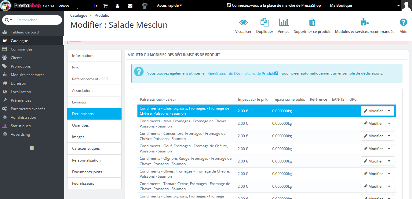

Sofian-13 Posted December 11, 2020 Author Share Posted December 11, 2020 Oui bien sur!! Comme vs pouvez le voir, sue la salade, j'ai bien les déclinaisons mais pas avec le choix de 2 condiments par exemple ou 2 fromages. j'ai le choix que d'1 produit, 1 choix en condiment et 1 choix en fromage Link to comment Share on other sites More sharing options...
Eolia Posted December 11, 2020 Share Posted December 11, 2020 Ok donc si vous voulez pouvoir ajouter 3 condiments il faut soit: - créer 3 groupes de condiments (condiment 1, condiment 2, condiment 3) - soit ajouter ces "prédéclinaisons" dans condiment champignon, champignon - maïs, champignon - maïs - oeuf, etc... Link to comment Share on other sites More sharing options...
Sofian-13 Posted December 11, 2020 Author Share Posted December 11, 2020 ca risque pas d'etre le bordel si je crée 3 groupes de condiments. (1-2-3) car sous chaque groupe, il y aura des produits mais etant donné que j'en ai un paquet, je sais pas !!! voici le lien https://mypizza13.fr/17-salades cliquez sur la salade et ajouter des produits, Link to comment Share on other sites More sharing options...
Eolia Posted December 11, 2020 Share Posted December 11, 2020 Ok donc dans ce cas c'est bien 3 groupes de condiments, après, à vous de voir si le client peut choisir 3 fois le même Link to comment Share on other sites More sharing options...

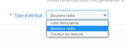

HeineFR Posted December 11, 2020 Share Posted December 11, 2020 Ne connaissant pas trop 1.6 je me pose la question suivante : Au lieu de mettre des bouton radio, ce n'est pas possible de mettre des checkbox? Link to comment Share on other sites More sharing options...
Eolia Posted December 11, 2020 Share Posted December 11, 2020 Non car par définition une combinaison est unique^^ 1 Link to comment Share on other sites More sharing options...
HeineFR Posted December 11, 2020 Share Posted December 11, 2020 Dommage! Merci pour l'info Link to comment Share on other sites More sharing options...
