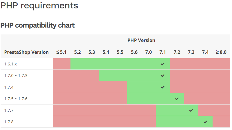

Version PHP : 7.3
Version MySQL : 5.6
Visiblement le problème serait bien toujours du au Cache.
Quel est ton analyse ?
1 hour ago, compas said:
Certe le message d'erreur, mais au moins la version de PHP est maintenant correcte.
Il manque un mot dans votre phrase, c'est toujours le même message d'erreur? Avz-vous revidé le cache apres avoir changé la version de PHP?
