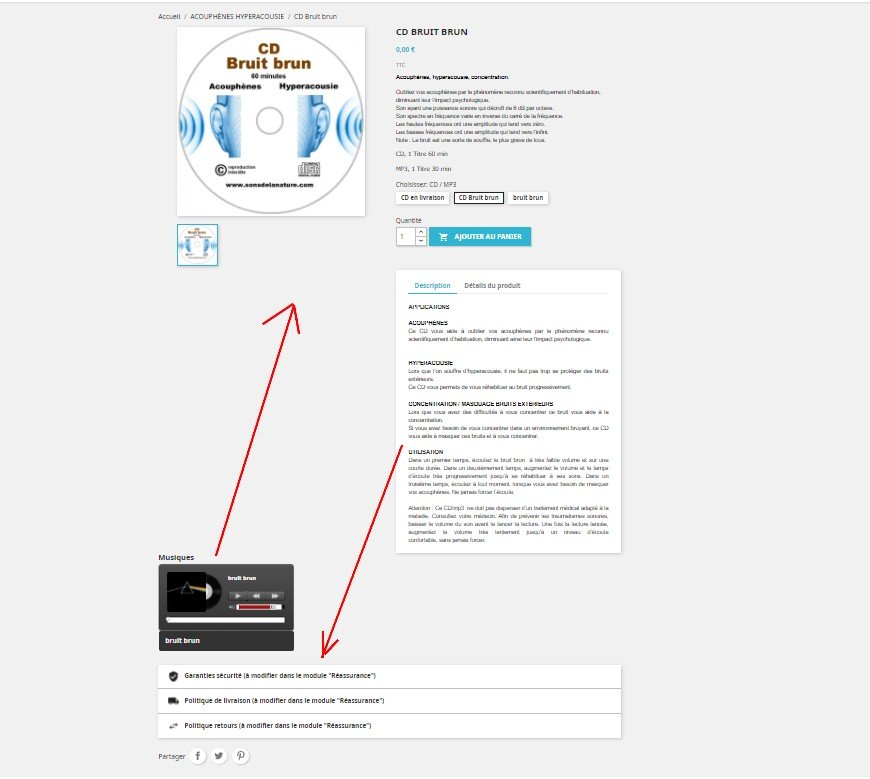

riosrdw Posted December 7, 2020 Share Posted December 7, 2020 Bonjour, Sur mes pages produits, je cherche à monter au plus proche de l'image du produit un lecteur de musique. Pour améliorer la situation, j'ai : -Descendu le module réassurance du DisplayRéassurence vers le DisplayFooterProduit -Descendu le Boutons de partage sur réseaux sociaux du displayProductAdditionalInfovers vers DisplayFooterProduit Le lecteur est bien monté, mais pas suffisamment, car plus le texte de ma description est long plus le lecteur descend. L'Ideal, serait de pouvoir monter au même niveau que la description mais inverser les positions lecteur/description ça serait bien déjà exemple : -Greffer ce lecteur de musique sur displayProductAdditionalInfovers ou DisplayRéassurence mais, P.S. limite ses positionnements. -Ou alors greffer cette description produits sur le DisplayFooterProduit mais, je ne trouve pas cette possibilité. Une idée pour aider à améliorer cet affichage ? Je suis sur PS 1.7.6 et je suis débutant. Merci. Link to comment Share on other sites More sharing options...

riosrdw Posted December 8, 2020 Author Share Posted December 8, 2020 Bonsoir, Merci de votre réponse, Je viens d'essayer, j'ai créé un hook, il est proposé lors d'une greffe d'un module natif, mais il n'est pas proposé lors de la greffe du module concerné. Aussi, je ne vois pas ou placer le hook créé, sans doute dans le code du thème mais ça dépasse mes compétences. Je verrais plus une solution en modifiant le fichier product.tpl en déplacement le code "description du produit" en bas de page. J'arrive à trouver le code concerné, je peux le couper, mais je ne sais pas ou le placer pour qu'il reste en bas de la page produit. Toute aide est la bien venue, Merci. Link to comment Share on other sites More sharing options...

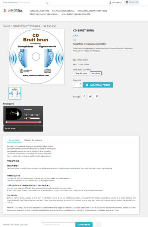

HeineFR Posted December 8, 2020 Share Posted December 8, 2020 (edited) Sauvegardez votre fichier (il y a un backup ici pour le coup ) remplacez par ce fichier (il est à renommer correctement), allez vider le cache de la boutique et ca devrait être bon. En revanche, attention, cette méthode "barbare" ou j'ai simplement déplacé un block du template disparaitra dès lors que vous ferez une mise a jour du thème, il faudrait créer un thème enfant et appliquer cette modification dessus ou refaire la modification si vous mettez à jour le template ou en utilisez un autre. riosrdw_product.tpl Edited December 8, 2020 by HeineFR (see edit history) Link to comment Share on other sites More sharing options...
riosrdw Posted December 8, 2020 Author Share Posted December 8, 2020 Merci, Je vais tester ça Link to comment Share on other sites More sharing options...
riosrdw Posted December 8, 2020 Author Share Posted December 8, 2020 Ça fonctionne bien sur ma boutique de test Je testerais demain après une sauvegarde, sur ma boutique en production. Un grand merci ! Link to comment Share on other sites More sharing options...

riosrdw Posted December 9, 2020 Author Share Posted December 9, 2020 (edited) Bonjour, Oui, je viens de l'appliquer sur la boutique de production et ça fonctionne bien. Bien que l'idéal, serait de pouvoir monter (greffer) le lecteur au même niveau de la description en laissant celle-ci à sa place initial en raison des prochaines mises ajours comme vous le dites. Aussi sur certains produits il y a une dizaine d'extraits à l'écoute ce qui fait descendre la description créant un vide à côté du lecteur. exemple: https://sonsdelanature.com/sonotherapie/acouphenes-hyperacousie/23-testeur-d-acouphenes.html Je ne suis pas du métier et cette modification est déjà une amélioration considérable, car le client cherche d'abord à écouter avant de lire la description détaillée. Merci beaucoup, c'est résolu. Edited December 9, 2020 by riosrdw (see edit history) Link to comment Share on other sites More sharing options...

HeineFR Posted December 9, 2020 Share Posted December 9, 2020 Je n'ai rien sous la main pour vérifier le fonctionnement mais j'ai déplacé le hook sur lequel est attaché les liens de partage et du lecteur musical dans une colonne responsive à coté de la description qui devrait continuer à prendre toute la largeur. riosrdw_1_product Link to comment Share on other sites More sharing options...
riosrdw Posted December 9, 2020 Author Share Posted December 9, 2020 Merci on s'approche 🙂 Sans_titre_1.bmp Link to comment Share on other sites More sharing options...
