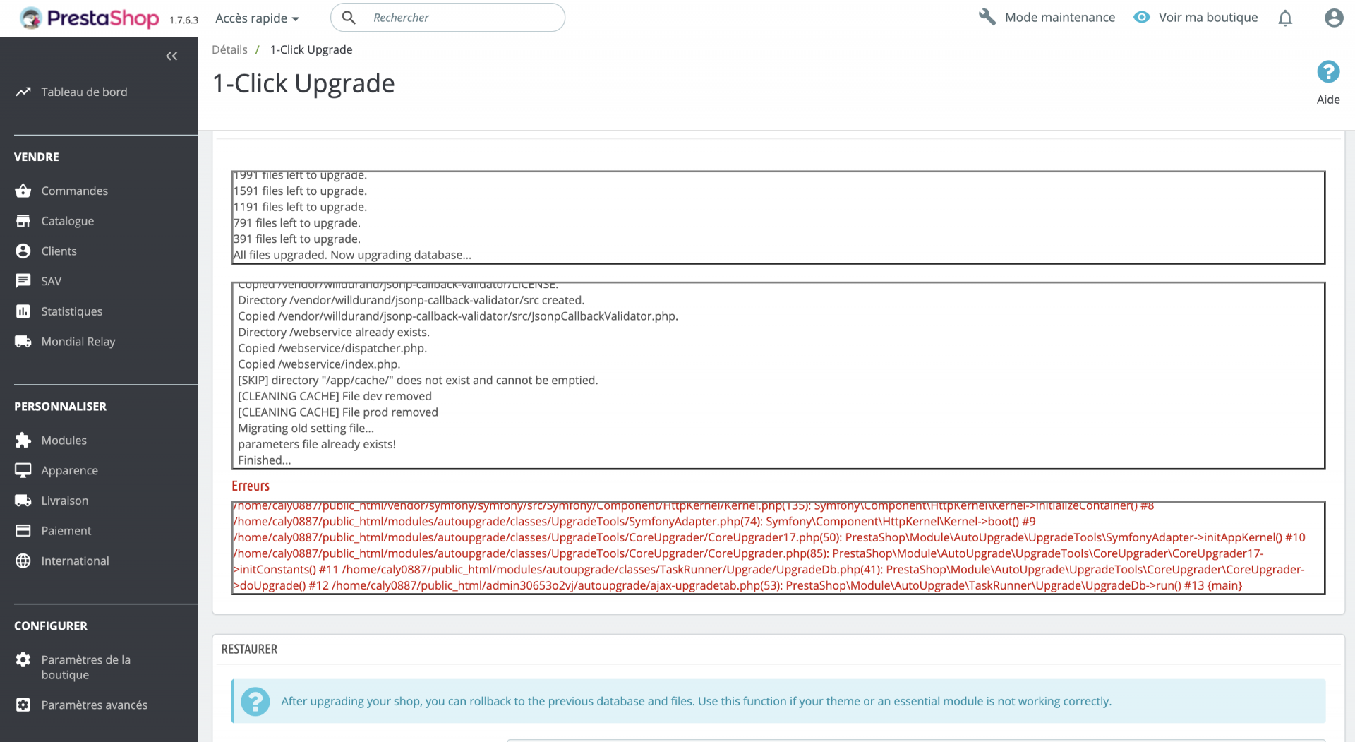

Lynda Posted December 7, 2020 Share Posted December 7, 2020 Bonjour, J'ai voulu mettre à jour ma boutique de la version 1.7.6.3 vers la dernière version 1.7.7 avec 1-Clik Upgrade mais ça a visiblement planté. En PJ une capture d'écran de 1-Click Upgrade à la fin de la mise à jour. J'ai une erreur 500 en back office. Je ne comprends pas les erreurs en rouge. Avez-vous rencontré le même problème ? Merci pour votre aide. Link to comment Share on other sites More sharing options...

Lynda Posted December 9, 2020 Author Share Posted December 9, 2020 Je viens de retenter la mise à jour avec 1-Clic Upgrade en version 4.11.0. Ca plante toujours. J'ai les erreurs suivantes en rouge : Copied /vendor/twig/twig/src/TokenParser/UseTokenParser.php.Copied /vendor/twig/twig/src/TokenParser/WithTokenParser.php.Copied /vendor/twig/twig/src/TokenStream.php.Copied /vendor/twig/twig/src/TwigFilter.php.Copied /vendor/twig/twig/src/TwigFunction.php.Copied /vendor/twig/twig/src/TwigTest.php.Directory /vendor/twig/twig/src/Util already exists.Copied /vendor/twig/twig/src/Util/DeprecationCollector.php.Copied /vendor/twig/twig/src/Util/TemplateDirIterator.php.Directory /vendor/willdurand created.Directory /vendor/willdurand/jsonp-callback-validator created.Copied /vendor/willdurand/jsonp-callback-validator/LICENSE.Directory /vendor/willdurand/jsonp-callback-validator/src created.Copied /vendor/willdurand/jsonp-callback-validator/src/JsonpCallbackValidator.php.Directory /webservice already exists.Copied /webservice/dispatcher.php.Copied /webservice/index.php.[SKIP] directory "/app/cache/" does not exist and cannot be emptied.[CLEANING CACHE] File dev removed[CLEANING CACHE] File prod removedMigrating old setting file...parameters file already exists!Finished... Merci pour votre aide. Link to comment Share on other sites More sharing options...
HeineFR Posted December 9, 2020 Share Posted December 9, 2020 Vérifiez les permissions de vos fichiers et dossiers car cette erreur interpelle : directory "/app/cache/" does not exist and cannot be emptied. Link to comment Share on other sites More sharing options...
Lynda Posted December 9, 2020 Author Share Posted December 9, 2020 Bonjour HeineFR. J'ai vérifié, le dossier /app/cache n'existe effectivement pas... Link to comment Share on other sites More sharing options...

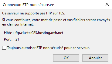

Symbiozys Posted February 15, 2021 Share Posted February 15, 2021 Merci pour ton retour. Je viens de télécharger Filezilla. Où trouve t on ces fichiers ? Concernant SSL, la configuration se fait à partir de mon hébergeur OVH ? Link to comment Share on other sites More sharing options...
OuiLudo Posted February 15, 2021 Share Posted February 15, 2021 Tu dois te connecter à ton serveur FTP avec le couple login/MDP fourni par ton hébergeur. Link to comment Share on other sites More sharing options...
OuiLudo Posted February 15, 2021 Share Posted February 15, 2021 (edited) Pour Le SSL, il faut que tu commandes un certificat SSL sur ton interface de gestion OVH. Ensuite, une fois le certificat SSL installé (OVH te le fera savoir par mail), tu pourras activer le SSL dans prestashop : Paramètres de la boutique -> Paramètres généraux -> Activer le SSL : Oui Paramètres de la boutique -> Paramètres généraux -> Activer le SSL sur tout le site : Oui Vide le cache et c'est bon. Edited February 15, 2021 by OuiLudo (see edit history) Link to comment Share on other sites More sharing options...
Symbiozys Posted February 15, 2021 Share Posted February 15, 2021 il y a 7 minutes, OuiLudo a dit : Tu dois te connecter à ton serveur FTP avec le couple login/MDP fourni par ton hébergeur. Dois je accepter ? Link to comment Share on other sites More sharing options...
OuiLudo Posted February 15, 2021 Share Posted February 15, 2021 oui Link to comment Share on other sites More sharing options...

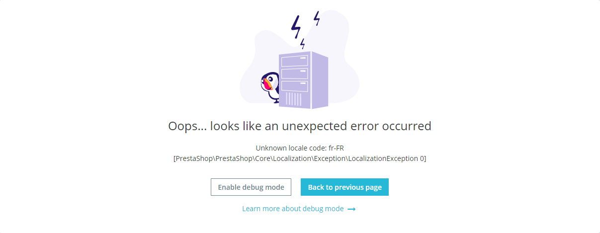

Symbiozys Posted February 15, 2021 Share Posted February 15, 2021 (edited) Je viens de passer la version php globale à 7.3. Elle était à 7.0. Du coup j'ai maintenant cet écran : Edited February 15, 2021 by Symbiozys (see edit history) Link to comment Share on other sites More sharing options...
