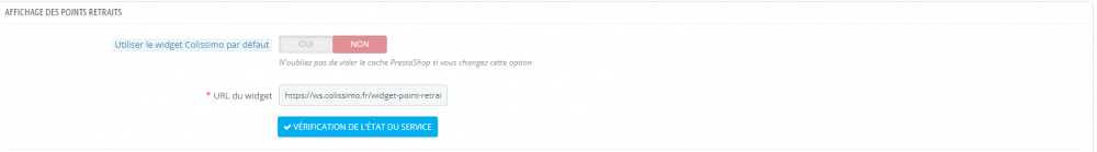

Caroline Solo Posted December 7, 2020 Share Posted December 7, 2020 (edited) Bonjour, J'ai installé et paramétré le module Colissimo la poste (le module gratuit), mais j'ai une erreur pour Colissimo Points Retrait lors de la sélection du point retrait, quand je clique sur le bouton "Sélectionner un point retrait" la fenêtre ne s'ouvre pas et dans la console j'ai une erreur jquery Prestashop 1.7.6.7 Uncaught TypeError: jQuery(...).modal is not a function at HTMLButtonElement.<anonymous> (bottom-f8751a514.js:751) at HTMLDocument.dispatch (bottom-f8751a514.js:615) at HTMLDocument.r.handle (bottom-f8751a514.js:615) Merci d'avance Edited December 14, 2020 by Caroline Solo (see edit history) Link to comment Share on other sites More sharing options...

Caroline Solo Posted December 14, 2020 Author Share Posted December 14, 2020 (edited) On 12/12/2020 at 5:33 PM, ikonik said: Même problème découvert aujourd'hui... Ouinnnn Avez-vous trouvé la source du problème ? Ça vient du module de colissimo sans doute car je n'ai rien changé à ma configuration et ça fonctionnait avant... Merci Oui du coup ce serait un problème de compatibilité entre le thème et le module, donc dans le module colissimo, il faut mettre NON pour "Utiliser le widget Colissimo par défaut" Edited December 14, 2020 by Caroline Solo (see edit history) Link to comment Share on other sites More sharing options...
ikonik Posted December 14, 2020 Share Posted December 14, 2020 Rhooo trop fort ça marche ! C'est contre-intuitif mais ça marche ;)) Merci cent mille fois Caroline !!! 🤗 Niko Link to comment Share on other sites More sharing options...
Caroline Solo Posted December 14, 2020 Author Share Posted December 14, 2020 43 minutes ago, ikonik said: Rhooo trop fort ça marche ! C'est contre-intuitif mais ça marche ;)) Merci cent mille fois Caroline !!! 🤗 Niko De rien Apparemment c'est fait exprès justement pour les conflits entre le jquery du module et le jquery du thème Bonne continuation Caroline Link to comment Share on other sites More sharing options...
