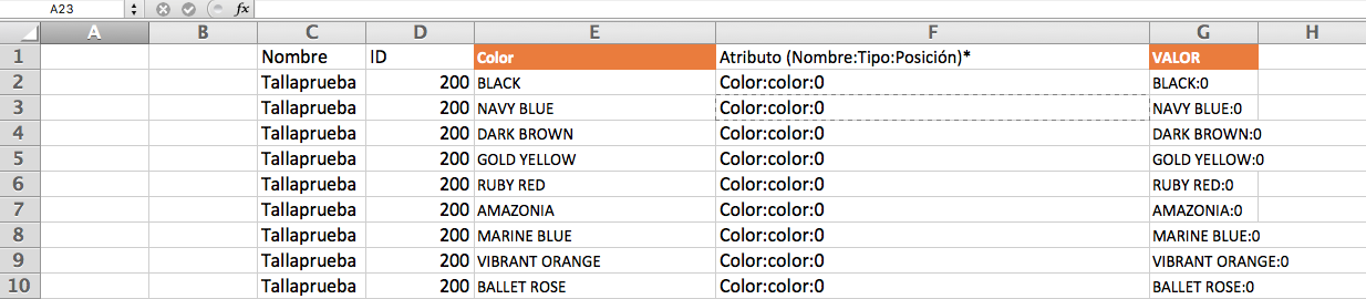

Aldeag Posted January 26, 2021 Share Posted January 26, 2021 Mi método es un tanto heterodoxo y no sé si habrá uno mejor. Alguno dirá ¡Hay vá! ¡Así no se hace! Pero he subido 100 colores diferentes así Con el primer paso creas un producto "falso" de nombre "Prueba" Le he puesto un ID cualquiera "200". Al importar producto fuerza ID Te paso un fichero Excel y pruebas. Contiene una fórmula. Si pones tu color, se cambia en la columna "valor" que es la que tienes que usar. Lo suyo sería poder asignarle un color hexadecimal. Eso ya no se como se hace. Si tienes Prestashop 1.7 admite xls y xlsx y no necesitas pasar a csv COLORprueba.xlsx Link to comment Share on other sites More sharing options...

ChimoC Posted February 9, 2021 Author Share Posted February 9, 2021 Buenas noches Aldeag: Perdona pero estoy un poco espeso Me he descargado tu xls, en ID he puesto 999, en Columna Color debo poner los colores que yo quiera (VERDE; AZUL; TURQUESA; VERDE CLARO.....), Atributo Posición OK; y el Valor directamente conjuga casilla color con posición Lo que no llego a entender es cómo Prestashop llega a crear esa paleta de color si no le has dado el color en hexadecimal... Un saludo Chimo Link to comment Share on other sites More sharing options...
Aldeag Posted February 15, 2021 Share Posted February 15, 2021 Ahí ya no llego. No se como se pondría en hexadecimal en una importación. Tendrás que ir a Atributos-> Colores y editarlos tú mismo. Link to comment Share on other sites More sharing options...
