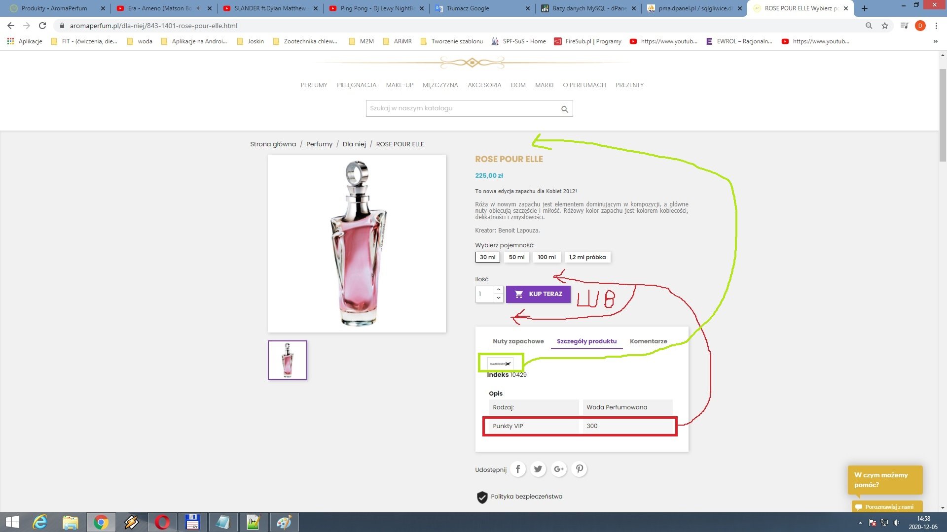

daniel792 Posted December 5, 2020 Share Posted December 5, 2020 (edited) Witam Punkty VIP dodane jako funkcja, bo każda pojemność ma swoją odpowiednią wartość. Chciałbym jednak przenieść tą informację, którą zaznaczyłem na czerwono tam gdzie jest strzałka, albo nad dodaj do koszyka albo pod. Chciałbym również przenieść obrazek marki produktu z miejsca zaznaczonego zielonym prostokątem i przeniesienie w miejsce gdzie kończy się strzałka. Pozdrawiam i z góry dziękuję za pomoc Edited December 5, 2020 by daniel792 zmiana treści (see edit history) Link to comment Share on other sites More sharing options...
0 endriu107 Posted December 5, 2020 Share Posted December 5, 2020 Cecha z punktami jest generowana w pliku catalog/_partials/product-details.tpl tylko jest ona wyciągana wraz z innymi cechami więc żeby tylko tą informacje przenieść będziesz musiał napisać warunek sprawdzający cechy. W tym samym pliku masz kod odpowiedzialny za markę produktu. Plik do którego będziesz chciał przenieść to catalog/product.tpl lub któryś z plików które są przez niego includowane opcji może być kilka. Link to comment Share on other sites More sharing options...
0 daniel792 Posted December 5, 2020 Author Share Posted December 5, 2020 6 minut temu, endriu107 napisał: Cecha z punktami jest generowana w pliku catalog/_partials/product-details.tpl tylko jest ona wyciągana wraz z innymi cechami więc żeby tylko tą informacje przenieść będziesz musiał napisać warunek sprawdzający cechy. W tym samym pliku masz kod odpowiedzialny za markę produktu. Plik do którego będziesz chciał przenieść to catalog/product.tpl lub któryś z plików które są przez niego includowane opcji może być kilka. a czy jest jakiś zwykły prostszy sposób? Link to comment Share on other sites More sharing options...
0 endriu107 Posted December 5, 2020 Share Posted December 5, 2020 To jest zwykły prosty sposób. Link to comment Share on other sites More sharing options...
0 daniel792 Posted December 5, 2020 Author Share Posted December 5, 2020 Rozumiem, a czy jest możliwość zmiana tych kanek, żeby ładniej wyglądało co zaznaczyłem ? Link to comment Share on other sites More sharing options...
