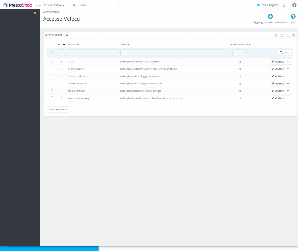

dmignani Posted December 4, 2020 Share Posted December 4, 2020 Hi I have updated prestashop from version 1.7.6.9 to version 1.7.7. with the 1-Click Update module. The Front-Office is fine but in the back-office I find the left sidebar empty. Attached photos. Can you help me? Link to comment Share on other sites More sharing options...

Qosinus Posted December 4, 2020 Share Posted December 4, 2020 bonsoir, j'ai fini par regler le problème, je donne ma solution : dans ma base de données, il manquait 2 champs dans la table ps_tab : je les ai rajouté avec la commandes suivantes. alter table ps_tab add column `route_name` varchar(256) COLLATE utf8mb4_unicode_ci DEFAULT NULL; alter table ps_tab add column `enabled` tinyint(1) NOT NULL; puis j'ai fait la commande suivant qui visiblement active les menus update ps_tab set enabled=1; 1 Link to comment Share on other sites More sharing options...

Anartisanart Posted March 16, 2021 Share Posted March 16, 2021 Merci pour la première ligne de commande, ça m'a sauvé de plusieurs modules disfonctionnels après mise à jour ! @L.aurence deux mois sont passés, mais il faut te connecter sur ton client phpmyadmin, ensuite selectionner la bonne base de donnée, aller sur l'onglet SQL et lancer la ou les commandes données par Qosinus un peu plus haut. Auparavant vérifier quand même que ces champs sont bien manquants dans la table ps_tab. Link to comment Share on other sites More sharing options...
