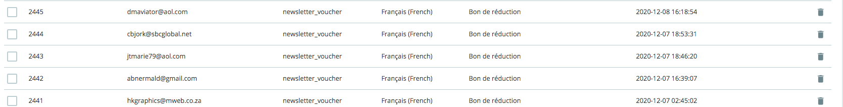

vlavin Posted December 8, 2020 Author Share Posted December 8, 2020 Bonjour, j'ai déjà un module SecurityPro (https://addons.prestashop.com/fr/securite-access/44413-security-pro-all-in-one.html) avec configuration captha v2 compris. Selement lorsque j'ai fait une nouvelle inscription sur la boutique il n'y a pas de demande 'si je ne suis pas un robot'. Le Dev. du module m'a dit que c'est normale. Par contre la liste des email s'agrandit sauf que il n'y pas d'activité dans la boutique. Les messages entrantes je les vois et c'est pas les mêmes. D'allieur les emails sont un peu bizzares, (voir capture) Link to comment Share on other sites More sharing options...

doekia Posted December 8, 2020 Share Posted December 8, 2020 Là je pense que vous avez la réponse, des robots s'incrivent à la newsletter, c 'est évident. Le recaptcha v3 (invisible de google) est complètement buggué donc si le module base son heuristique dessus c'est mort de chez mort Link to comment Share on other sites More sharing options...

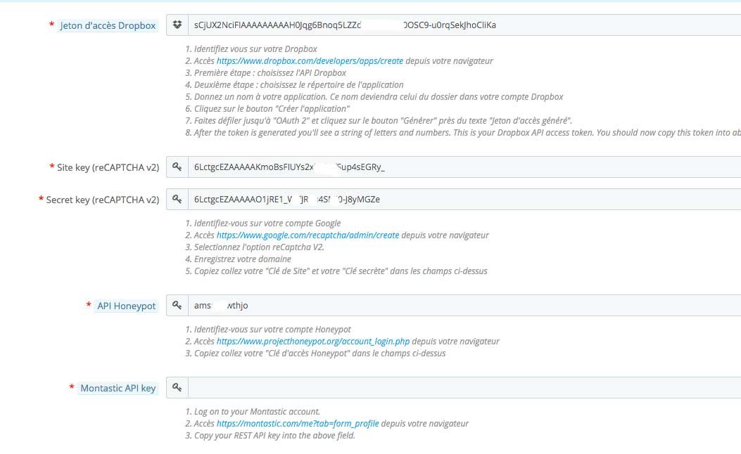

vlavin Posted December 8, 2020 Author Share Posted December 8, 2020 normalement ça dois protéger contre les robots!?, non config du module: Link to comment Share on other sites More sharing options...
doekia Posted December 8, 2020 Share Posted December 8, 2020 Les recaptcha invisible de google sont à détection de seuil. Et ce seuil c'est un peu la roulette russe. Après avoir tenté en vain l'intégration pendant plusieurs semaines j'ai personnellement abandonné toute volonté d'utiliser les recaptcha invisible. Pour le reste, je ne sais pas ce que fait l'api dropbox, honeypot est autre chose et je ne connais pas montastic Link to comment Share on other sites More sharing options...

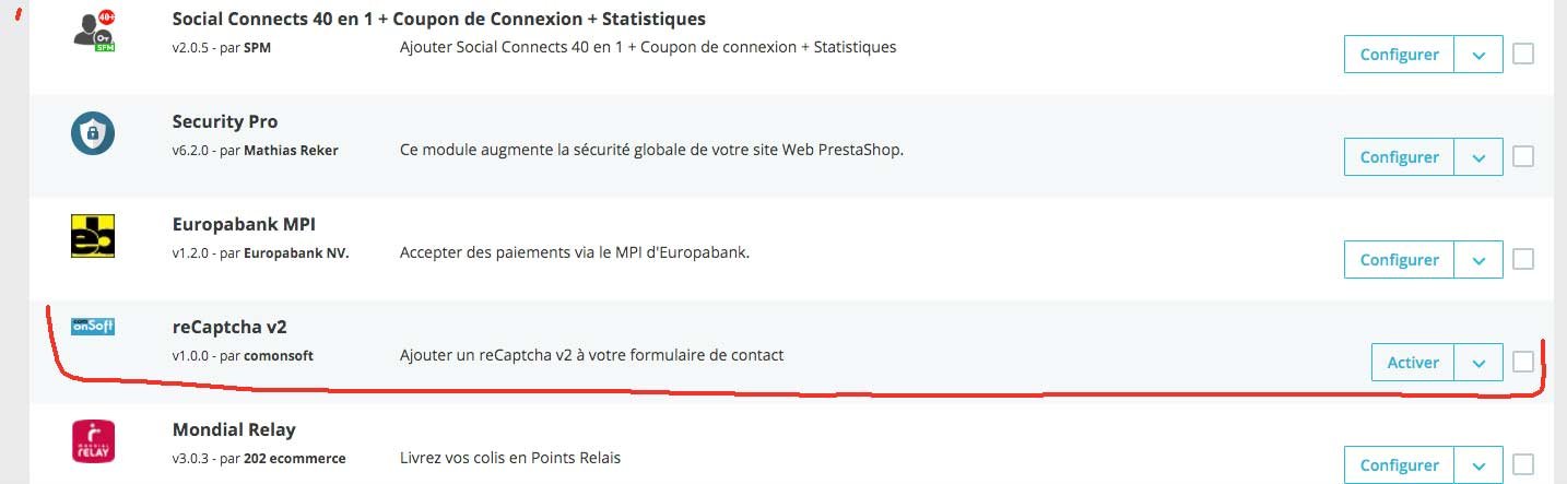

vlavin Posted December 8, 2020 Author Share Posted December 8, 2020 est ce que je peut activer aussi le module...(voir capture) ça va pas créer des conflit? Link to comment Share on other sites More sharing options...
HeineFR Posted December 8, 2020 Share Posted December 8, 2020 A mon avis le plus simple (et ce que j'ai fait) est de désactiver le module de newsletter, franchement personne ne s'inscrit spontanément dessus sans avoir passé de commande ou créé de compte client.... Link to comment Share on other sites More sharing options...
