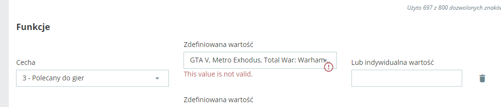

RT2005 Posted December 2, 2020 Share Posted December 2, 2020 Od ostaniej aktualizacji, mamy problem z zapisaywaniem produktów. Doszlismy do sedna problemu ale nie wiemy jak go rozwiazać i co może być przyczyną. Problem wygląda tak, produkty które mają cechy, przy zapisie pokazuja taki oto błąd jak na załączonym obrazku. Wynika to z tego, że jakimś cudem, ta cecha otrzymała wartości z innej cechy. Dotyczy to niestety wszystkich cech w bazie: Ktoś ma pomysł co może być problemem i jak go rozwiązać? Link to comment Share on other sites More sharing options...

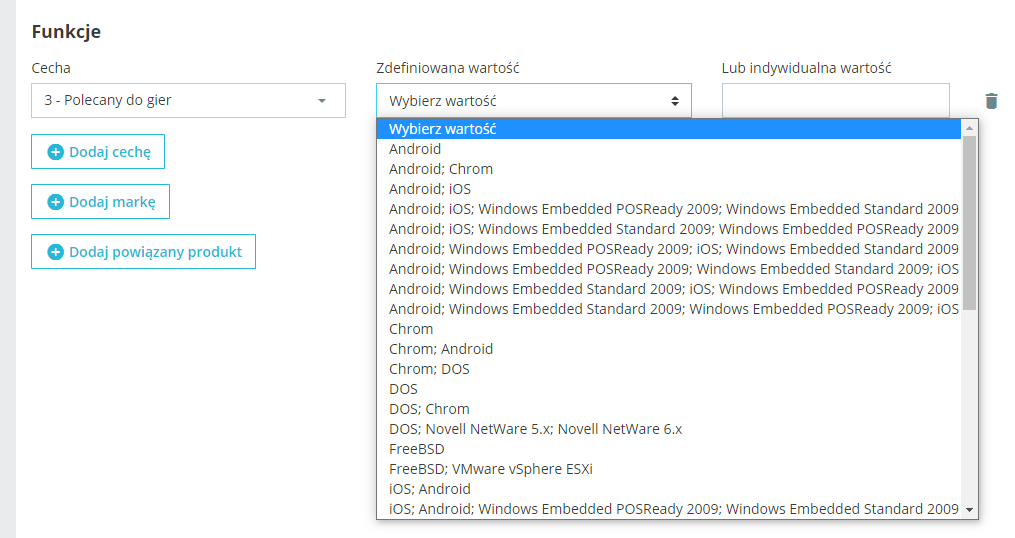

0 RT2005 Posted December 3, 2020 Author Share Posted December 3, 2020 Problem rozwiazany. W bazie byly cechy bez nazw. Jeden z modulow tworzyl je ze wzgledu na blad. Po usunieciu tych pustych cech, wszystko dziala poprawnie. Link to comment Share on other sites More sharing options...

0 RT2005 Posted December 2, 2020 Author Share Posted December 2, 2020 Prestashop: 1.7.6.9 Sęk w tym że opcja która powinna być wybrana nie jest na liście. Powinny być do wybrania tytuły gier, a jesli lista wartości z innej cechy. Niestety nawet w nowych produktach, cechy wyświetlają nie swoje wartości. Tak jakby presta czytała to z losowych cech. Link to comment Share on other sites More sharing options...
