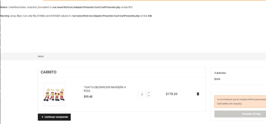

Errores al comprar un producto en prestashop 1.7
Hola amigos, hace unos días se me presentó el siguiente error y no he encontrado cómo resolvero, adjunto una imágen

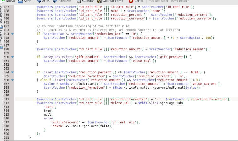

Notice: Undefined index: reduction_formatted in /var/www/html/src/Adapter/Presenter/Cart/CartPresenter.php on line 511
Warning: array_flip(): Can only flip STRING and INTEGER values! in /var/www/html/scr/Adapter/Presenter/Cart/CartPresenter.php on line 446

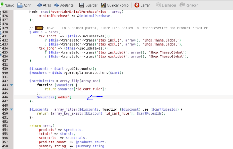

¿saben si le hace falta un ; al final?

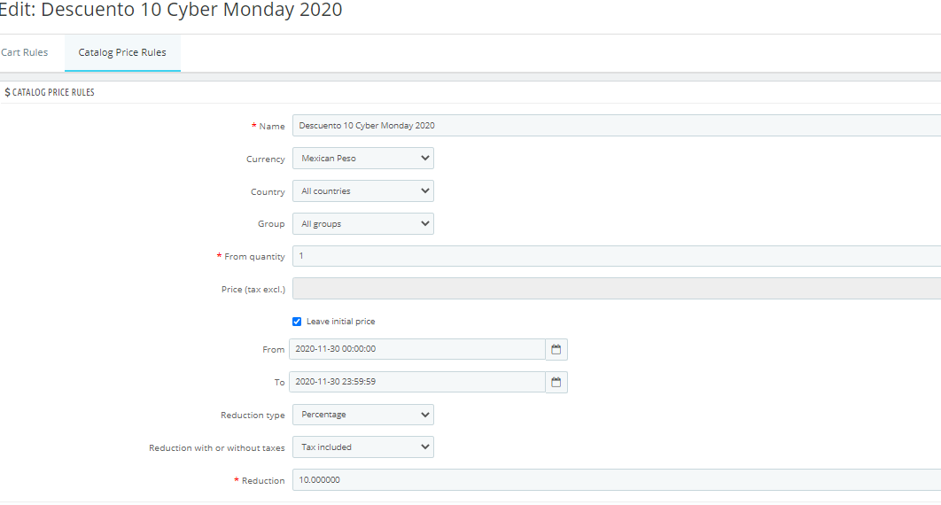

¿Algún consejo? Lo último que hice fue agregar una regla de carrito pero ya lo habia hecho antes y no me marcaba ningún error :( ayudaaaa 😢
