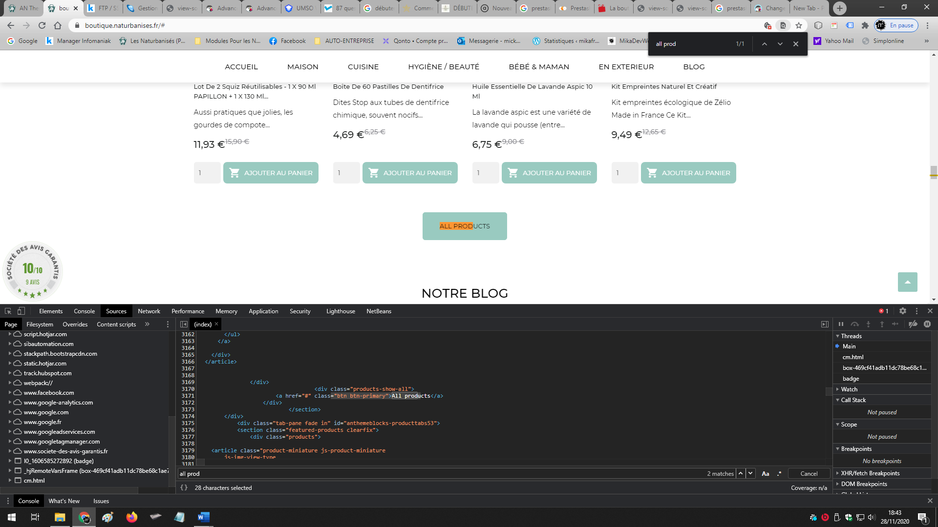

Julie GILLI Posted November 28, 2020 Share Posted November 28, 2020 Bonjour, J'ai prestashop 1.7. Depuis le début, j'ai un bouton "All Products" que je ne sais pas comment enlever et/ou désactiver. Pourriez-vous m'aider ? Merci par avance Link to comment Share on other sites More sharing options...

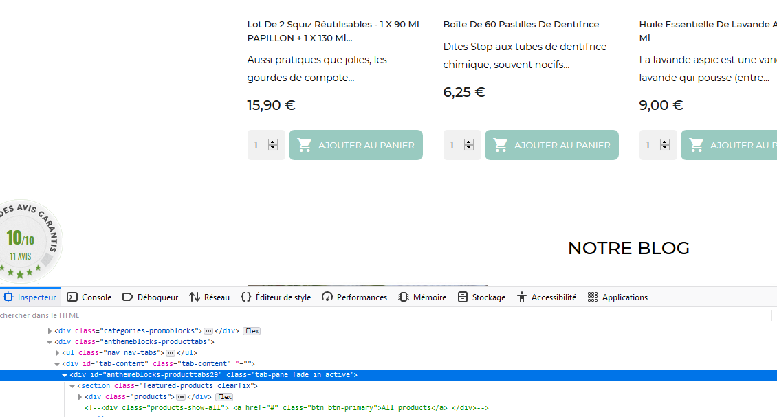

Talibido.fr Posted December 7, 2020 Share Posted December 7, 2020 (edited) Hello, Pourquoi ne pas commenter tout simplement la ligne dans le fichier ? Les commentaires commencent par <!-- et se terminent par --> (2 tirets du 6) Voir PJ Edited December 7, 2020 by Talibido.fr (see edit history) Link to comment Share on other sites More sharing options...
