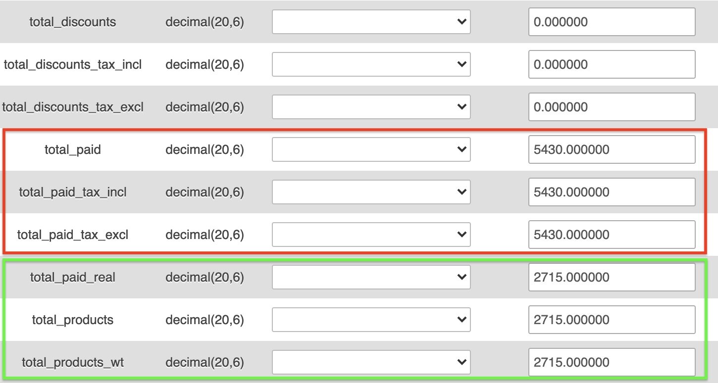

Eutanasio Posted November 26, 2020 Share Posted November 26, 2020 Buenas, Tengo un error raro que me sucede con cierta frecuencia en pedidos manuales de tienda. Cuando pasamos pedidos en BO a veces el total de pedido es el doble que el total real y tengo que estar siempre entrando a la BD a copiar el valor correcto para pegarlo en las 3 casillas donde el valor es doble (ver imagen adjunta). Hay alguna forma de poder hacer esto desde el admin? un botón que aparezca cuando por ejemplo "total_paid" no sea igual a "total_paid_real", y que al pulsarlo se copie el valor de "total_paid_real" y se pegue en las 3 casillas de la BD donde los valores son erróneos? en mi cabeza esto tiene sentido y parece simple, pero imagino que no lo será. Gracias por la ayuda! esto me trae de cabeza y es un fastidio que me estén llamando de tienda varias veces al día para corregir est desde PhpMyAdmin la verdad... Link to comment Share on other sites More sharing options...
Pixefora D Posted November 26, 2020 Share Posted November 26, 2020 Esto no es complicado. Tendrías que programar un módulo con un hook que aparezca en en la perder view y un ínput. Luego guardas en bbdd y listo. Busca un poco de documentación sobre los hooks de orders, hay varias opciones. Para el módulo, puedes usar la herramienta de Module generator, buscalo en google. Sino tienes conocimientos suficientes para esto siempre puedes contactar con un profesional. Link to comment Share on other sites More sharing options...
Eutanasio Posted November 26, 2020 Author Share Posted November 26, 2020 14 minutes ago, Pixefora D said: Esto no es complicado. Tendrías que programar un módulo con un hook que aparezca en en la perder view y un ínput. Luego guardas en bbdd y listo. Busca un poco de documentación sobre los hooks de orders, hay varias opciones. Para el módulo, puedes usar la herramienta de Module generator, buscalo en google. Sino tienes conocimientos suficientes para esto siempre puedes contactar con un profesional. Gracias por responder, he intentado usar el Module Generator pero no funciona. De todas formas no sabría yo implementar algo así, sé de programación lo justo para interpretar y editar algo de código, pero no tengo conocimientos para programar de cero y mucho menos cuando eso implica código que mande instrucciones a la BD. Pensaba que igual había algo que pudiera implementar con unas pocas líneas de código en el tpl de la página de Orders de la parte Admin. Pero si no es así, creo que lo mejor será lo que dices, ver con un programador que lo haga mejor Link to comment Share on other sites More sharing options...
Pixefora D Posted November 26, 2020 Share Posted November 26, 2020 (edited) También lo puedes hacer como dices, pero creo que es más laborioso . Tendrías que editar el view.tpl del order, meterle el ínput donde quieras y posteriormente editar el adminordercontroller para que lo guarde. Al final estás en las mismas, necesitas un mínimo de conocimientos. Te recomiendo un módulo sin lugar a dudas. Si consigues avanzarlo un poco pon las dudas e intentamos resolverlas. Si necesitas soporte directo, puedes mandarme un mp si lo requieres. Edited November 26, 2020 by Pixefora D (see edit history) 1 Link to comment Share on other sites More sharing options...
Eutanasio Posted November 26, 2020 Author Share Posted November 26, 2020 (edited) 8 minutes ago, Pixefora D said: También lo puedes hacer como dices, pero creo que es más laborioso . Tendrías que editar el view.tpl del order, meterle el ínput donde quieras y posteriormente editar el adminordercontroller para que lo guarde. Al final estás en las mismas, necesitas un mínimo de conocimientos. Te recomiendo un módulo sin lugar a dudas. Si consigues avanzarlo un poco pon las dudas e intentamos resolverlas. Si necesitas soporte directo, puedes mandarme un mp si lo requieres. Mil gracias! intentaré trastear con el módulo (en cuanto funcione Module Generator) y si lo veo muy complicado se lo encargo a un programador Edited November 26, 2020 by omar2886 (see edit history) Link to comment Share on other sites More sharing options...
