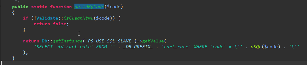

JBW Posted November 29, 2020 Share Posted November 29, 2020 (edited) Die Datenbank Struktur würde eigentlich schon zwei Rabatte mit dem gleichen Code erlauben. Leider sind die Entwicklungen hier nicht ganz auf Multi-Shop ausgelegt. Ich denke aber man könnte dies entsprechend anpassen indem man in CartRule.php die Methode getIdByCode() so anpasst dass die Shop ID mit geprüft wird (nur falls Multi-Shop aktiv ist!) Edited November 29, 2020 by JBW (see edit history) 1 Link to comment Share on other sites More sharing options...
