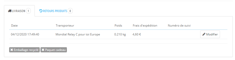

Vincev60 Posted December 8, 2020 Share Posted December 8, 2020 (edited) voici un exemple pour mieux illustrer le changement de transporteur. Dans la commande vous aurez ce panneau Il faut cliquer sur " Modifier " et vous aurez un panneau avec la possibilité de rentrer le numéro de suivi et le nouveau transporteur ( selon ceux que vous aurez choisi de proposer à vos clients ) tous se mettra à jour directement. Suivi pour le client, etc... Vous pouvez proposer les transporteurs qui vous arrange et selon votre choix, vous recevrez uniquement une seule facture ( au mois, à la quinzaine, etc ) comportant l'ensemble des envois. C'est boxtal ensuite qui s'occupe de régler chaque transporteur pour vous. Edited December 8, 2020 by Vincev60 (see edit history) Link to comment Share on other sites More sharing options...
