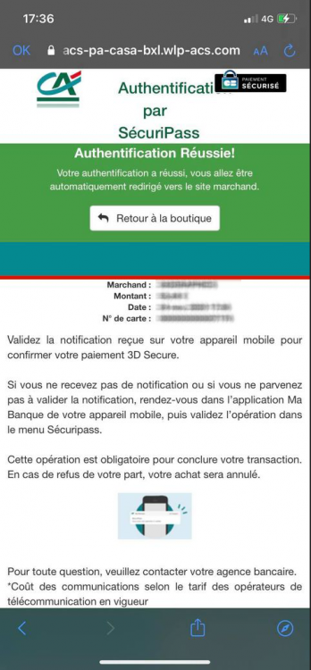

clement242 Posted November 24, 2020 Author Share Posted November 24, 2020 4 minutes ago, Eolia said: Screenshot de quoi ? De sa banque ? De la votre ? De son retour sur la boutique ? Si c'était ok le paiement serait au minimum enregistré chez LCL Voir ci-joint pour le ScreenShot, ca confirme la bonne authentification du 3Dsecure ou équivalent, mais pas de trace dans Sherlock donc 0 débit client mais ni moi ni le client recevons un message de cet "échec" Donc le client est persuadé d'avoir passé commande et payé. Je me suis rendu compte également aujourd'hui d'une transaction dans Sherlock Gestion "en attente d'envoi vers la banque" donc accepté, qui ne m'a pas généré de commande en BO j'ai pu retrouver le client en question avec les détails dans Sherlock / panier abandonné mais c'est une chance que j'étais dessus aujourd'hui. J'ai fais une commande personnellement tout a fonctionner + Ce client a re-essayer avec une autre CB (meme banque) et tout a fonctionner Possible d'un bug temporaire ou je dois chercher une solution ? Merci Link to comment Share on other sites More sharing options...
Eolia Posted November 24, 2020 Share Posted November 24, 2020 Ok donc le 3DSecure a à priori fonctionné mais Sherlock ne l'a pas validé. C'est à eux qu'il faut poser la question, ils ont des logs. Link to comment Share on other sites More sharing options...

doekia Posted November 24, 2020 Share Posted November 24, 2020 Si il n'y a aucune trace en banque je me dépêcherai de ne rien faire. Même avec mspaint je peux vous en faire des "snapshot" convainquant Link to comment Share on other sites More sharing options...

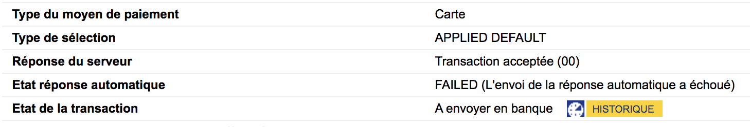

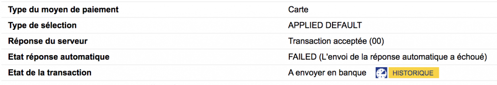

clement242 Posted November 24, 2020 Author Share Posted November 24, 2020 5 minutes ago, Eolia said: Regardez vos logs serveurs à l'heure de la transaction (access.log et error.log) pour voir si la banque est revenue et/ou le client et s'il n'y a pas eu un crash (erreur 500) à ce moment là Je ne sais pas allez chercher les logs serveurs, si vous avez un chemin a m'indiquer, désolé je suis pas trop trop calé. Par contre j'ai bien un FAILED d'indiquer au niveau du Sherlock Gestion, voir ci joint, comment l'interpréter ? Link to comment Share on other sites More sharing options...
clement242 Posted November 24, 2020 Author Share Posted November 24, 2020 2 minutes ago, doekia said: Si il n'y a aucune trace en banque je me dépêcherai de ne rien faire. Même avec mspaint je peux vous en faire des "snapshot" convainquant Oui c'est sure, je suis d'accord sans trace dans Sherlock je ne fais rien. Mais là c'est un client régulier, qui ma fait un retour en mail en me disant c'est OK j'ai payé mais je n'avais rien de mon coté... C'est la que j'ai commencé a essayer de comprendre ce qu'il se passé, et il a fini par réussir au bout de la 3eme tentative avec une seconde CB... Mystere. J'ai 3 autres paniers abandonnés aujourd'hui avec création du compte client complet... Chose très rare pour l'activité que je fais, je les ai contacté ,voir s'ils pensent eux aussi avoir payé ou si c'est volontaire de leur part. Link to comment Share on other sites More sharing options...
Eolia Posted November 24, 2020 Share Posted November 24, 2020 Certaines cartes sont refusées pour suspicion de fraude ou date limite trop proche de la fin ou banque inconnue ou déclarées comme volées Link to comment Share on other sites More sharing options...
doekia Posted November 24, 2020 Share Posted November 24, 2020 C'est les traces dans l'interface de banque qu'il faut regarder. Si c'est paiement accepté OK. Tout autre cas, à ignorer Link to comment Share on other sites More sharing options...
