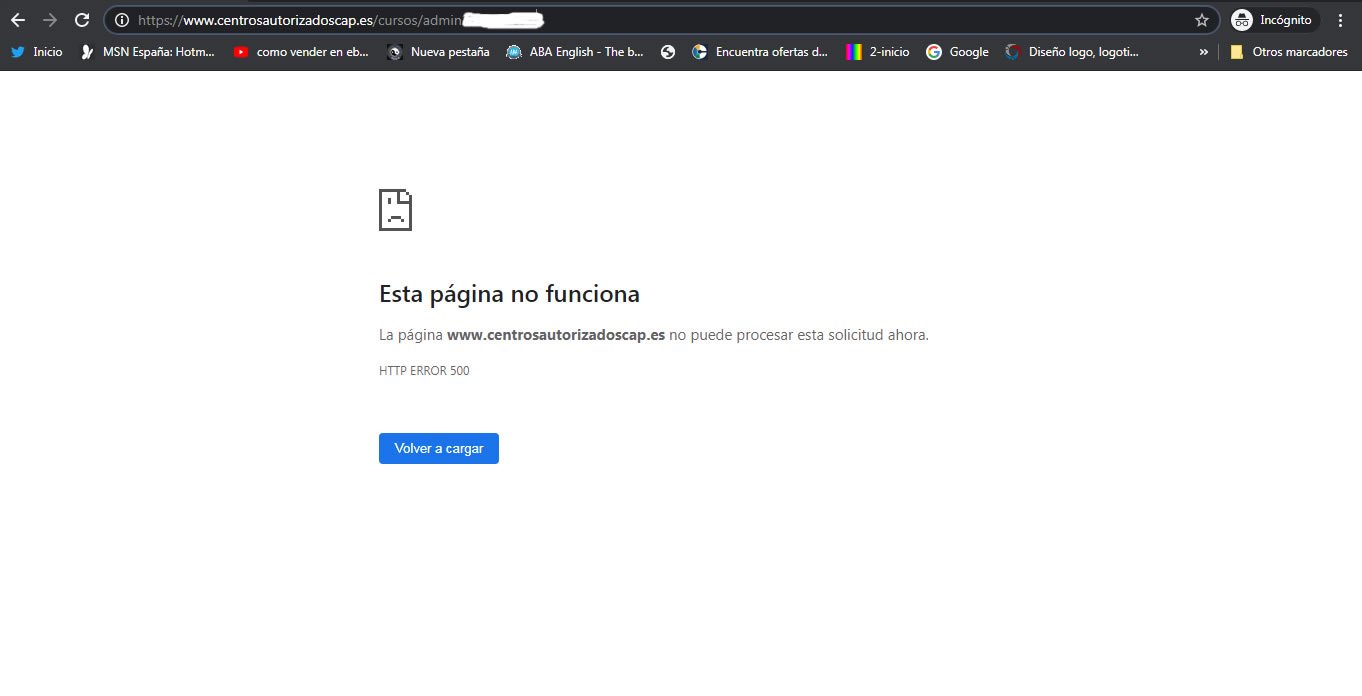

Hola, si alguien me pudiera decir porque me aparece el error 500 al intentar entrar en el back office de la tienda. Estaba todo correcto anoche y vaya sorpresa que me he llevado, no he tocado nada, estaba funcionando todo bien.
La página o la tienda si se ve a través de internet y funciona todo, lo único es que me da error al intentar entrar al back office.
Gracias de antemano por la ayuda que me puedan prestar.
Adjunto captación de pantalla

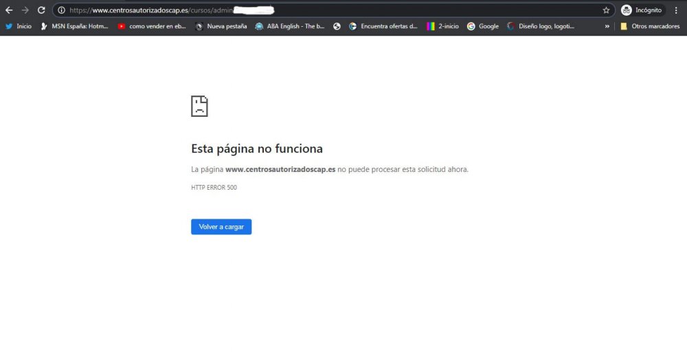

Entra a tu administrador de archivos, ve a la carpeta Config, busca el archivo defines.inc.php, ábrelo y busca esta línea:
if (!defined('_PS_MODE_DEV_')) {
define('_PS_MODE_DEV_', false);
Cambia false por true de forma que quede así, para activar el modo depuración:
define('_PS_MODE_DEV_', true);
Guarda cambios, y vuelve a intentar entrar al administrador, a ver que error te pone.
