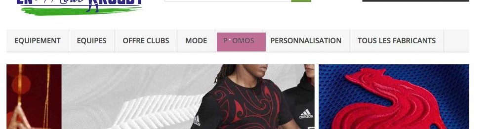

enmoderugby Posted November 23, 2020 Share Posted November 23, 2020 Bonjour, Est-il possible de modifier les menu horizontal (PS 1.6) ? Je voudrai mettre en valeur (en avant) une rubrique du menu... en changeant la couleur de fond par exemple comme ci-joint. Est-ce possible ? Merci de votre aide. Link to comment Share on other sites More sharing options...
Mediacom87 Posted November 24, 2020 Share Posted November 24, 2020 Bonjour, oui cela est possible directement en CSS sans toucher au code du module. il faut utiliser les :nth-child https://developer.mozilla.org/fr/docs/Web/CSS/:nth-child Link to comment Share on other sites More sharing options...

Mediacom87 Posted November 25, 2020 Share Posted November 25, 2020 .sf-menu > li:nth-child(5) > a { background-color:#900; } #900 vous mettez la couleur que vous voulez. Link to comment Share on other sites More sharing options...

enmoderugby Posted March 10, 2022 Author Share Posted March 10, 2022 En fait ça fonctionne très bien faut juste prendre le CCS au bon endroit ! prestashop > themes > le nom de la copie de votre thème (test pour nous) > css > modules > blocktopmenu > css > superfish-modified Link to comment Share on other sites More sharing options...
