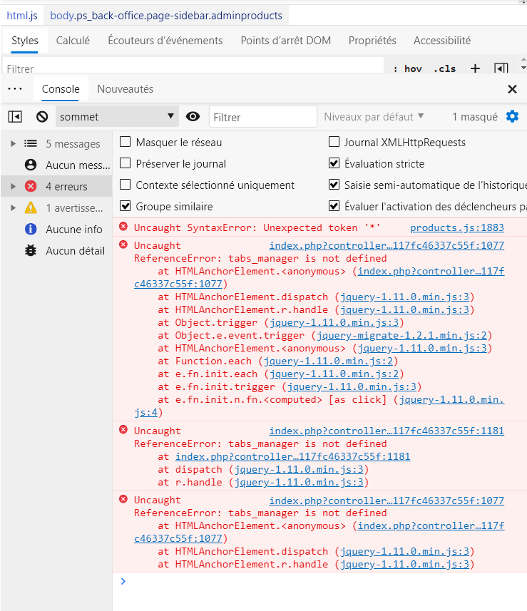

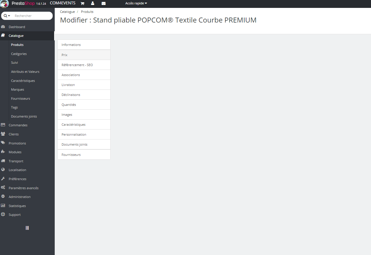

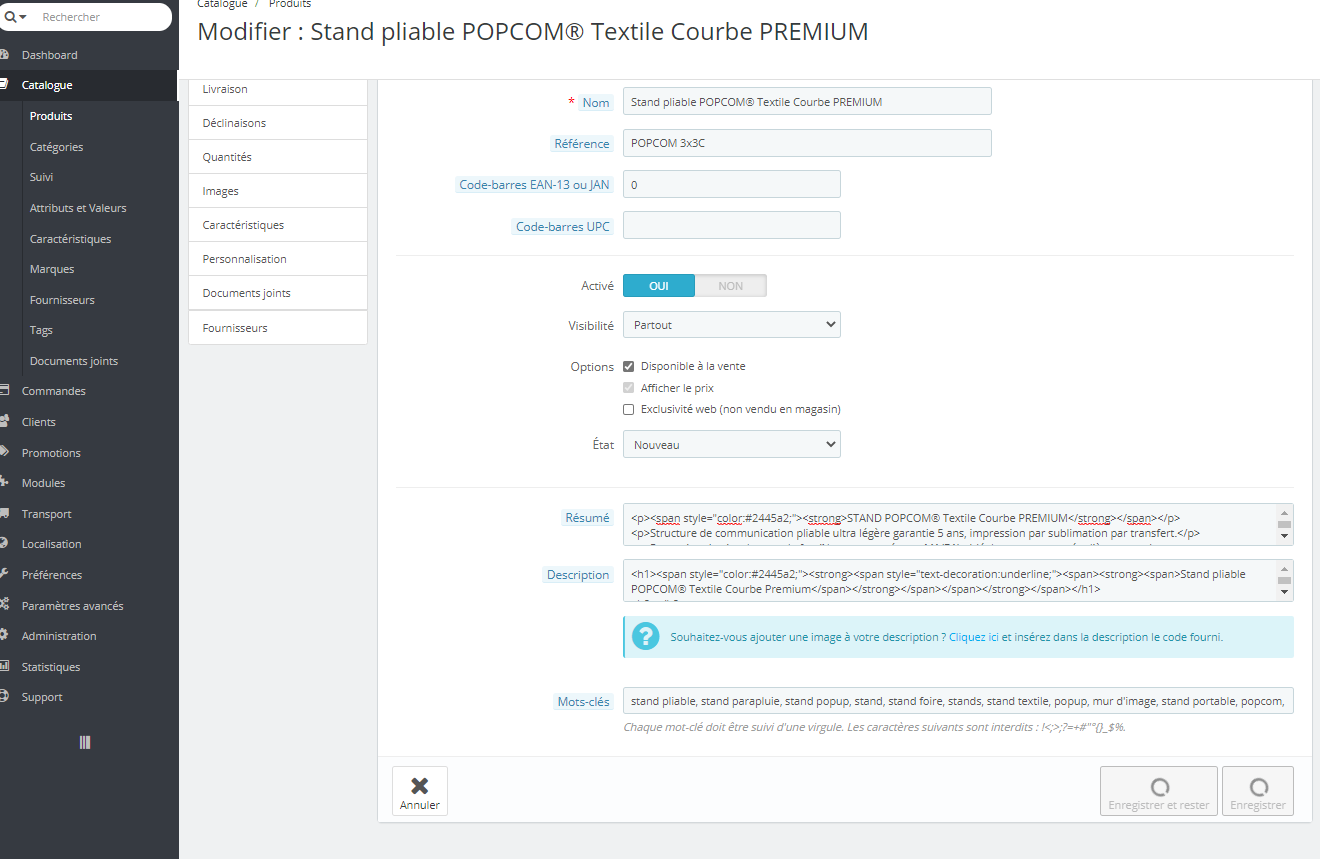

Thibaut_Com4 Posted November 23, 2020 Share Posted November 23, 2020 Bonjour, J'ai un souci sur le backoffice... prestashop en 1.6, quand on edit une fiche produit. Les zones de textes sont réduite et en mode HTML brut (sans le wysiwig donc). De plus, je ne peux rien faire... les boutons en bas de page "enregistrer et rester" tournent dans le vide... De plus, dans tous les autres onglets, rien ne s'affiche (prix, référencement etc...)... je ne peux plus rien faire. Je vous ai fait des captures d'écran... et une capture de la console (F12) avec les erreurs. Merci d'avance de votre aide ! Link to comment Share on other sites More sharing options...

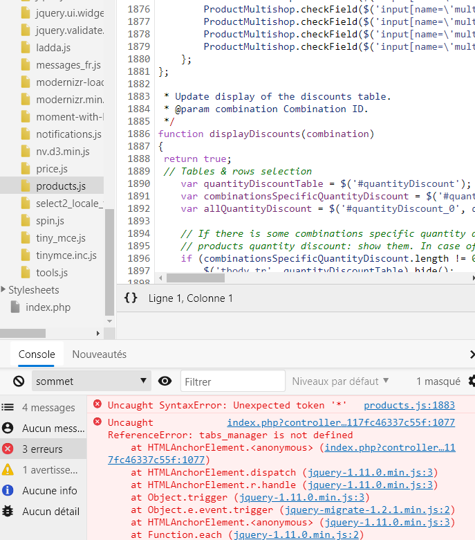

doekia Posted November 23, 2020 Share Posted November 23, 2020 Sur une 1.6.1.24 native le fichier js/product.js n'a que 1100 lignes. Vous avez donc une product.js modifié et/ou un product.js d'un module tiers. Ce fichier semble contenir une erreur de syntaxe vers la ligne 1883 Link to comment Share on other sites More sharing options...

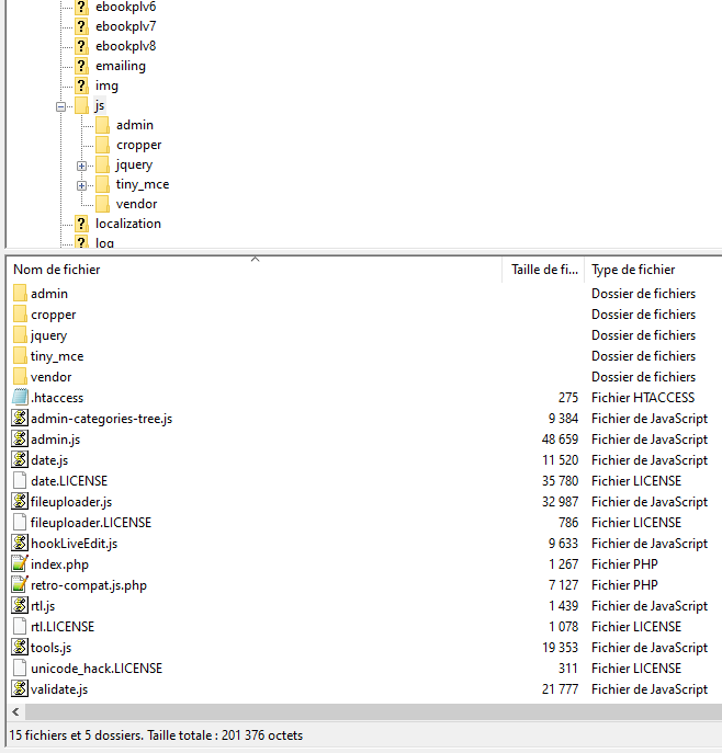

Thibaut_Com4 Posted November 23, 2020 Author Share Posted November 23, 2020 /Oui... mais j'ai remis le fichier d'origine dans Themes/js... et il ne s'actualise pas sur le back office. Savez-vous ce que je dois faire pour l'actualiser ? Link to comment Share on other sites More sharing options...
doekia Posted November 23, 2020 Share Posted November 23, 2020 Il ne s'agit pas du js du thème, mais de celui du BO /js/product.js !!! Link to comment Share on other sites More sharing options...
Thibaut_Com4 Posted November 23, 2020 Author Share Posted November 23, 2020 J'ai changé par celui de www/js/admin/product.js Mais ça ne fait rien... Est-ce à un autre endroit ? Link to comment Share on other sites More sharing options...
doekia Posted November 23, 2020 Share Posted November 23, 2020 Vous changez des trucs sans chercher à comprendre. Vous envoyez des photos, les photos ça vaut entre 0 et rien du tout pour faire du débug Passez votre souris sur le lien product.js de votre console débug vous connaitrez le chemin EXACT du fichier concernés Link to comment Share on other sites More sharing options...

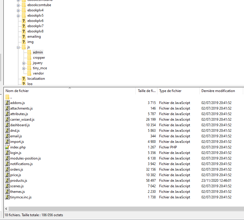

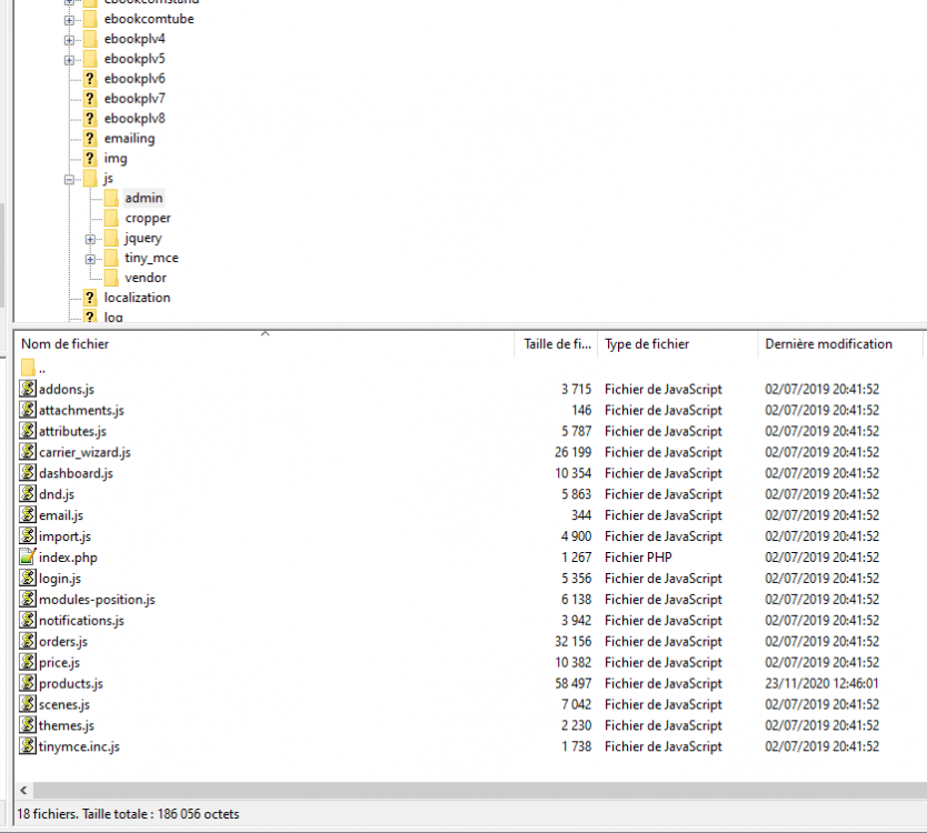

Thibaut_Com4 Posted November 23, 2020 Author Share Posted November 23, 2020 Merci ! J'ai effectivement changé le fichier products.js dans le chemin exact (merci pour l'astuce de passer la souris pour avoir le chemin exact). J'essaye de comprendre... mais je ne suis pas un Pro:-( Mais cela ne change rien. En fait, c'est comme si le nouveau fichier que j'ai remplacé n'était pas pris en compte (problème d'actualisation)... J'ai vidé le cache... j'ai désactivé le cache smarty et le cache... et pourtant il semble que mon fichier ne soit pas actualisé. Voici à nouveau l'erreur... Je vous ai joins le nouveau fichier products.js i pour que vous puissiez voir que cela n'a rien à voir avec ce qui apparait dans la console (ancien fichier). J'espère avoir été assez clair... Merci beaucoup pour votre aide. Thibaut products.js Link to comment Share on other sites More sharing options...
doekia Posted November 23, 2020 Share Posted November 23, 2020 il manque un / devant le * à la ligne 1883 (/*) Ceci est le fichier du thème!!! Que vient-il faire dans le BO ... Link to comment Share on other sites More sharing options...
