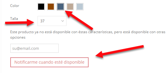

portalrivas Posted November 26, 2020 Author Share Posted November 26, 2020 (edited) On 11/24/2020 at 8:49 PM, gusman126 said: Debes dejar que se vean TODAS las combinaciones , con y sin stock , de esa manera al elegir una combinación sin stock le avisa al cliente, si lo dejas que desaparezcan, ocurre eso, por ejemplo Rojo - talla S -> 1 unidad Rojo - talla L -> 0 Azul - talla S -> 1 Azul - talla L -> 1 Si el cliente elige azul talla L , si que deja , pero al cambiar a color rojo el SISTEMA CAMBIA SOLO a talla S porque NO hay stock y le has dicho que lo oculte Debes dejar que se muestre todo y que avise, Muchísimas gracias Gusman, esa es la opción que teníamos al principio, pero el cliente quieres que las combinaciones que no hay disponibles no aparezcan. Según parece algún comprador se puso en contacto con la tienda para decirle que no le dejaba seleccionar alguna combinación y que daba lugar a confusión. Entonces entiendo que si tienes marcado el check de no mostrar combinaciones sin stock y estas aparecen se trata de un bug no? Porque hay casos que no las muestra y otras que si... Saludos. Edited November 26, 2020 by portalrivas (see edit history) Link to comment Share on other sites More sharing options...

gusman126 Posted November 26, 2020 Share Posted November 26, 2020 hace 3 horas, portalrivas dijo: Muchísimas gracias Gusman, esa es la opción que teníamos al principio, pero el cliente quieres que las combinaciones que no hay disponibles no aparezcan. Según parece algún comprador se puso en contacto con la tienda para decirle que no le dejaba seleccionar alguna combinación y que daba lugar a confusión. Entonces entiendo que si tienes marcado el check de no mostrar combinaciones sin stock y estas aparecen se trata de un bug no? Porque hay casos que no las muestra y otras que si... Saludos. Pues olvidate, NO es un bug, le estas diciendo que NO salga si NO hay stock. Como quieres que no cambie si le estas diciendo que NO salga? no se puede hacer, con 1 atributo SI, con 2 o mas , se debe dejar , seguro que muchos compran tallas o colores que NO querian porque el sistema se lo cambia, MEJOR que no puedan comprar porque NO hay stock que compren algo que no quieren. Link to comment Share on other sites More sharing options...
