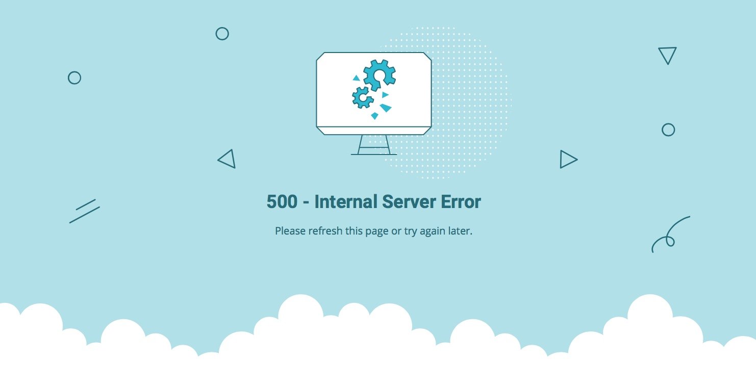

j-f Posted November 22, 2020 Share Posted November 22, 2020 Bonjour, j'ai chercher pas mal et je trouve pas la solution ( je suis avec 1.5.6 ) mon serveur etais en php 5.2 et a changer pour un minimum de 5.6 et depuis j'ai le admin en error 500, ya til une personne pour maidé ? Link to comment Share on other sites More sharing options...

j-f Posted November 25, 2020 Author Share Posted November 25, 2020 le staff de mon serveur mon donné sa comme error I've checked on my end and I can confirm that currently the PHP error due to which the internal server error is generated is: [21-Nov-2020 21:21:24 UTC] PHP Fatal error: Directive 'register_globals' is no longer available in PHP in Unknown on line 0 I can see that the "register_globals" feature is simply no longer available on newer PHP versions. It was deprecated in PHP 5.3 and completely removed in PHP 5.4. You can find more information here: Link to comment Share on other sites More sharing options...

Eolia Posted November 27, 2020 Share Posted November 27, 2020 Vous devez avoir un module (ou un script) qui utilise register_globals, il faut le désactiver ou le mettre à jour. Link to comment Share on other sites More sharing options...

Eolia Posted November 27, 2020 Share Posted November 27, 2020 (edited) Mettre votre site en maintenance Renommer le répertoire /modules en /modules_ Créer un nouveau répertoire /modules Glisser les modules un par un de /modules_ vers /modules et rafraichissez votre page à chaque fois jusqu'à trouver celui qui va provoquer l'erreur. une fois fait, le renommer ou le supprimer et continuer jusqu'à la fin de la liste Edited November 27, 2020 by Eolia (see edit history) Link to comment Share on other sites More sharing options...
