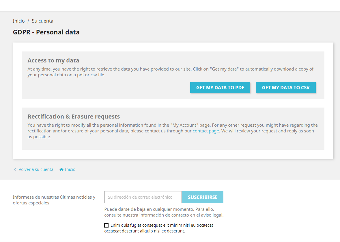

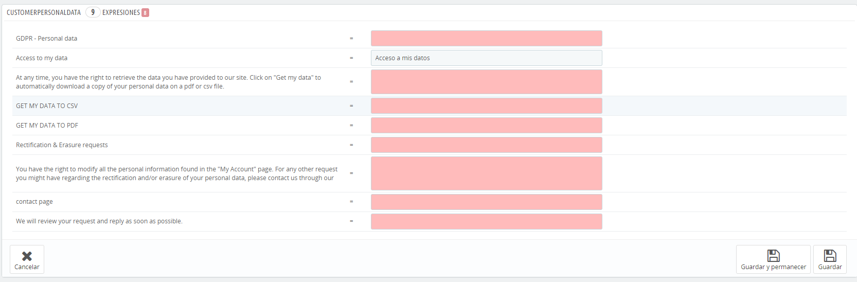

pilucho Posted November 22, 2020 Share Posted November 22, 2020 Hola buenas. Alguien aquí sabe como puedo cambiar el texto de la cuenta de usuario donde dice "MIS DATOS PERSONALES" me gustaría cambiar el texto no lo encuentro, soy nuevo en el tema de prestashop... el texto dice mas o menos asi como indica en la imagen .... Access to my data At any time, you have the right.......... Link to comment Share on other sites More sharing options...

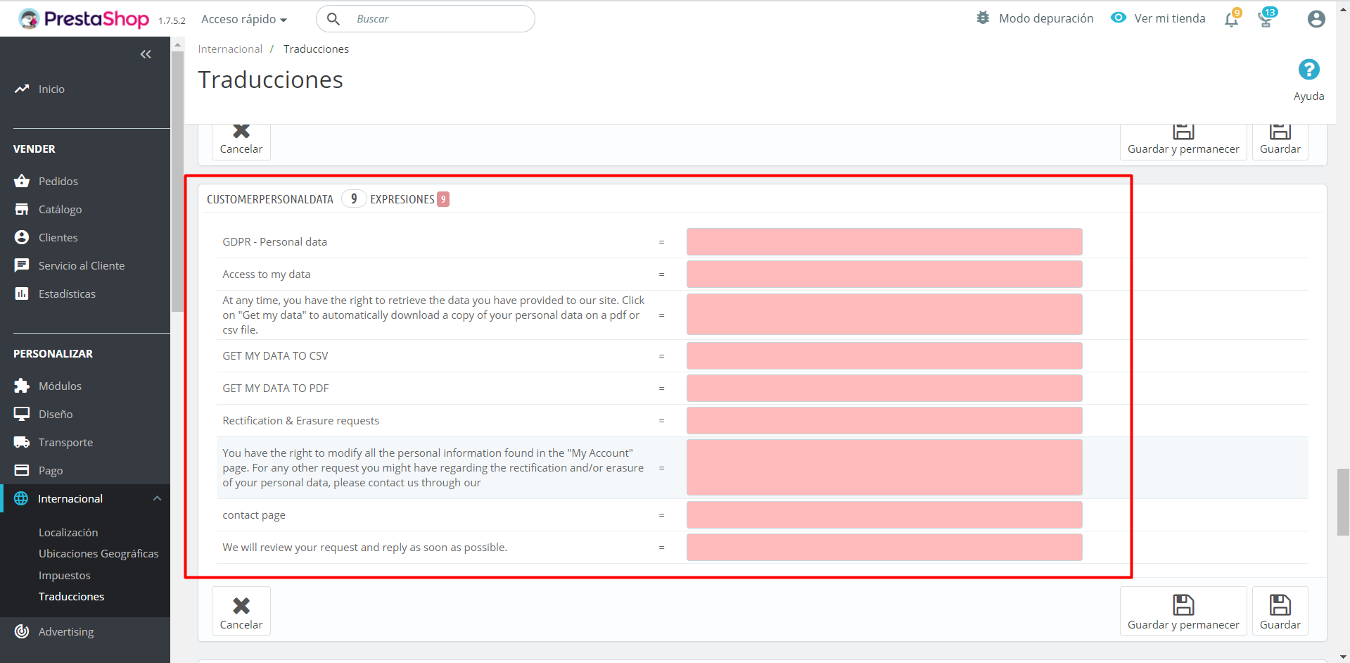

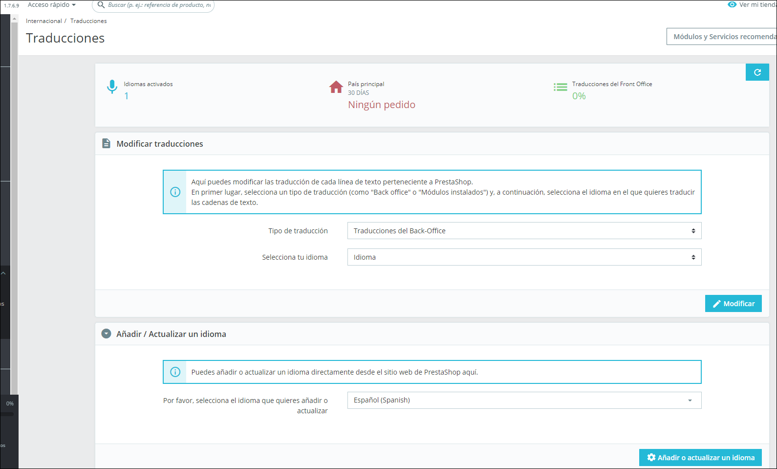

kouty_80 Posted November 22, 2020 Share Posted November 22, 2020 2 hours ago, pilucho said: Hola buenas. Alguien aquí sabe como puedo cambiar el texto de la cuenta de usuario donde dice "MIS DATOS PERSONALES" me gustaría cambiar el texto no lo encuentro, soy nuevo en el tema de prestashop... el texto dice mas o menos asi como indica en la imagen .... Access to my data At any time, you have the right.......... Buenos días. Ve al apartado de Internacional->traducciones En tipo de traducción selecciona Traducciones de los módulos instalados, en Selecciona el módulo busca el módulo Cumplimiento del RGPD de Prestashop, selecciona el idioma que quieras traducir y dale a Modificar. Ahí te salen todos esos textos para que los traduzcas como quieras. Te adjunto captura: Link to comment Share on other sites More sharing options...

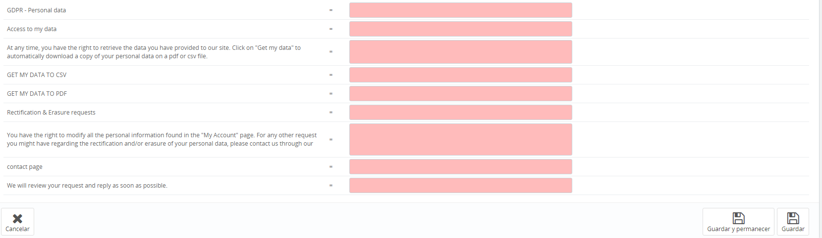

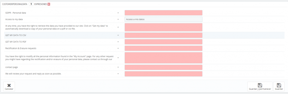

pilucho Posted November 22, 2020 Author Share Posted November 22, 2020 9 hours ago, kouty_80 said: Buenos días. Ve al apartado de Internacional->traducciones En tipo de traducción selecciona Traducciones de los módulos instalados, en Selecciona el módulo busca el módulo Cumplimiento del RGPD de Prestashop, selecciona el idioma que quieras traducir y dale a Modificar. Ahí te salen todos esos textos para que los traduzcas como quieras. Te adjunto captura: Hola kouty_80 gracias por la orientación pero cree que no tengo eso y tengo la version 1.7.6.9 te adjunto la imagen a ver si me puedes indicar que esta mal. Link to comment Share on other sites More sharing options...
kouty_80 Posted November 22, 2020 Share Posted November 22, 2020 (edited) 12 minutes ago, pilucho said: Hola kouty_80 gracias por la orientación pero cree que no tengo eso y tengo la version 1.7.6.9 te adjunto la imagen a ver si me puedes indicar que esta mal. Arriba, en el desplegable Tipo de traducción, primero tienes que clicar y seleccionar Traducciones de los módulos. Edited November 22, 2020 by kouty_80 (see edit history) Link to comment Share on other sites More sharing options...
pilucho Posted November 24, 2020 Author Share Posted November 24, 2020 On 11/22/2020 at 2:41 PM, kouty_80 said: Arriba, en el desplegable Tipo de traducción, primero tienes que clicar y seleccionar Traducciones de los módulos. Muchas Gracias, seguí los pasos y todo bien. Link to comment Share on other sites More sharing options...

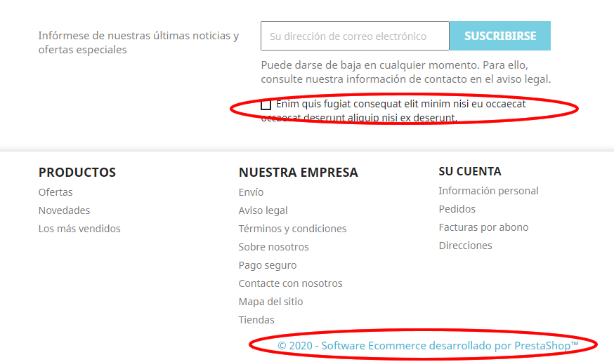

pilucho Posted November 24, 2020 Author Share Posted November 24, 2020 para mantener el mismo Hilo y como ultima consulta busque justamente en: "Traducciones de los módulos instalados" y en su mayoría están las cosas del front, pero no consigo encontrar dos cosas como por ejemplo: el texto del check ""Enim quis fugiat consequat elit minim nisi eu occaecat occaecat deserunt aliquip nisi ex deserunt.""" y el otro del footer ""© 2020 - Software Ecommerce desarrollado por PrestaShop™"" Aunque lo del footer creo que lo puedo buscar por el TPL llevara tiempo pero lo intentare pero si hay otro modo mas facil porfavor indicarme, pero me urge cambiar el texto del check Link to comment Share on other sites More sharing options...
pilucho Posted December 8, 2020 Author Share Posted December 8, 2020 en la verison 1.7.7.0 ya no encuentro donde cambiar el texto Access to my data At any time, you have the right to retrieve the data you have provided to our site. Click on "Get my data" to automatically download a copy of your personal data on a pdf or csv file. ALGUIEN ME PUEDO ORIENTAR DONDE LO ENCUENTRO ya segui los mismos pasos y no lo encuentro tampoco esta en el DB Link to comment Share on other sites More sharing options...

javi_melenas Posted January 30, 2022 Share Posted January 30, 2022 On 24/11/2020 at 4:35, pilucho said: para mantener el mismo Hilo y como ultima consulta busque justamente en: "Traducciones de los módulos instalados" y en su mayoría están las cosas del frente, pero no consigo encontrar dos cosas como por ejemplo: el texto del check ""Enim quis fugiat consequat elit minim nisi eu occaecat occaecat deserunt aliquip nisi ex deserunt.""" y el otro del footer ""© 2020 - Software Ecommerce desarrollado por PrestaShop™"" Aunque lo del footer creo que lo puedo buscar por el TPL llevara tiempo pero lo intentare pero si hay otro modo mas facil porfavor indicarme, pero me urge cambiar el texto del check El compañero Victor nos da la solución para modificar el pie de pagina dek Copyright Prestashop en el siguiente enlace. http://victor-rodenas.com/2016/12/13/cambiar-copyright-del-pie-de-pagina-en- prestashop-1-7/ Link to comment Share on other sites More sharing options...
M4rFa Posted February 16, 2022 Share Posted February 16, 2022 (edited) Para cambiar el texto del check ""Enim quis fugiat consequat elit minim nisi eu occaecat occaecat deserunt aliquip nisi ex deserunt."" entrad en la configuración del modulo Cumplimiento del RGPD de PrestaShop (1.7.8.3) Edited February 16, 2022 by M4rFa (see edit history) Link to comment Share on other sites More sharing options...

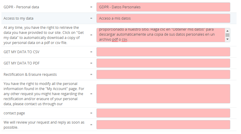

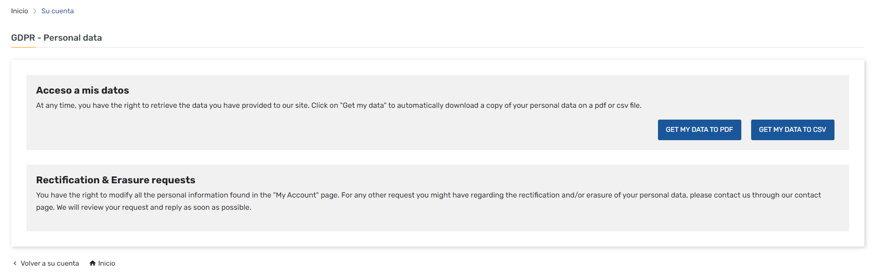

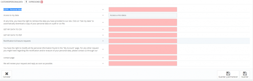

davidprestanob Posted April 25, 2022 Share Posted April 25, 2022 (edited) El 9/9/2021 a las 12:05, kouty_80 dijo: ¿Si activa el modo de depuración desde Parámetros avanzados->Rendimiento e intenta luego guardar las traducciones te muestra algún error? Hola a todos, tengo el mismo problema.. cuando traduzco el apartado ((GDPR - Personal data)) solo se guarda *Acceso a mis datos* el resto se queda en rosado... He probado todo lo que indica mas arriba y nada. .. Alguien que le haya pasado y solucionado? gracias Edited April 25, 2022 by davidprestanob (see edit history) Link to comment Share on other sites More sharing options...

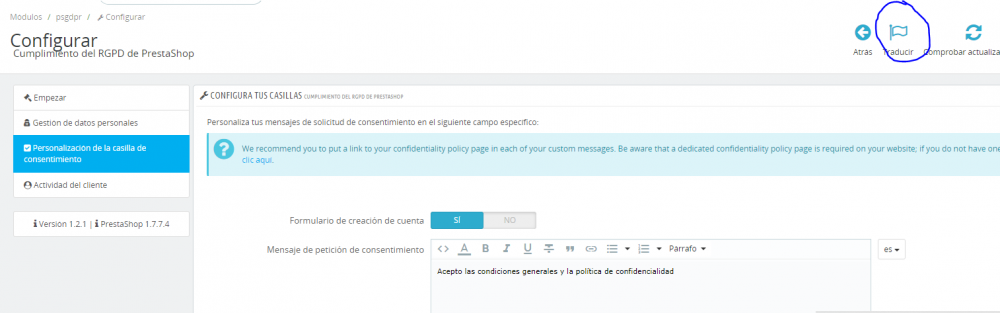

M4rFa Posted April 25, 2022 Share Posted April 25, 2022 1 hour ago, davidprestanob said: Hola a todos, tengo el mismo problema.. cuando traduzco el apartado ((GDPR - Personal data)) solo se guarda *Acceso a mis datos* el resto se queda en rosado... He probado todo lo que indica mas arriba y nada. .. Alguien que le haya pasado y solucionado? gracias La traducción de RGPD se tiene de hacer desde el mismo en modulo Cumplimiento del RGPD de PrestaShop y no a Traducciones Link to comment Share on other sites More sharing options...
davidprestanob Posted April 25, 2022 Share Posted April 25, 2022 5 hours ago, M4rFa said: La traducción de RGPD se tiene que hacer desde el mismo en módulo Cumplimiento del RGPD de PrestaShop y no a Traducciones Buenas M4rFa, gracias por contestar.. la verdad que también he revisado el modulo y no veo que se pueda traducir lo que comento o estoy ciego que también puede ser jajaj.. yo necesito traducir la pagina www/midominio.com/module/psgdpr/gdpr y desde el modulo no veo la opción. si entro a configurar el modulo no esta la opción de traducir ese apartado. solo mensajes de consentimiento solo veo campo traducir arriba derecha y acabo en traducciones esto mismo lo eh hecho en presta 1.6.-- con mismo tema y si lo a cambiado pero en presta 1.7.7.4 no se graba... solo se ha grabado Access to my data --> acceso a mis datos el resto lo modifico y no graba 🙄 algo se me escapa y mas arriba en este tema veo gente con mismo problema salu2! Link to comment Share on other sites More sharing options...
