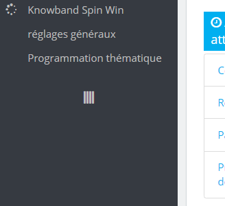

CaroleC Posted November 18, 2020 Author Share Posted November 18, 2020 Attendez svp...! En fait je viens de m'apercevoir que j'ai toujours le nom du module qui apparaît dans le menu prestashop (cf screenshot). C'est la spin win Comment je peux faire pour la supprimer complètement? Merci par avance! Link to comment Share on other sites More sharing options...
